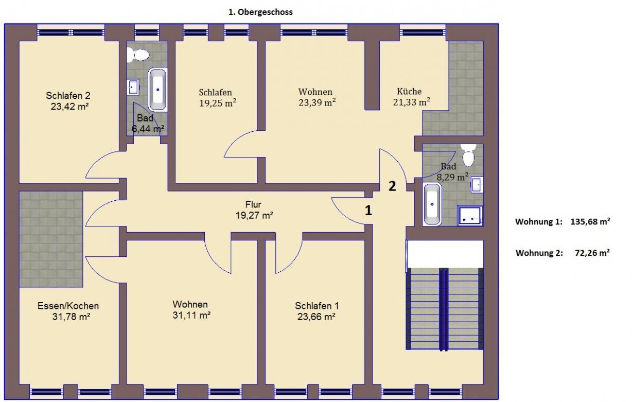

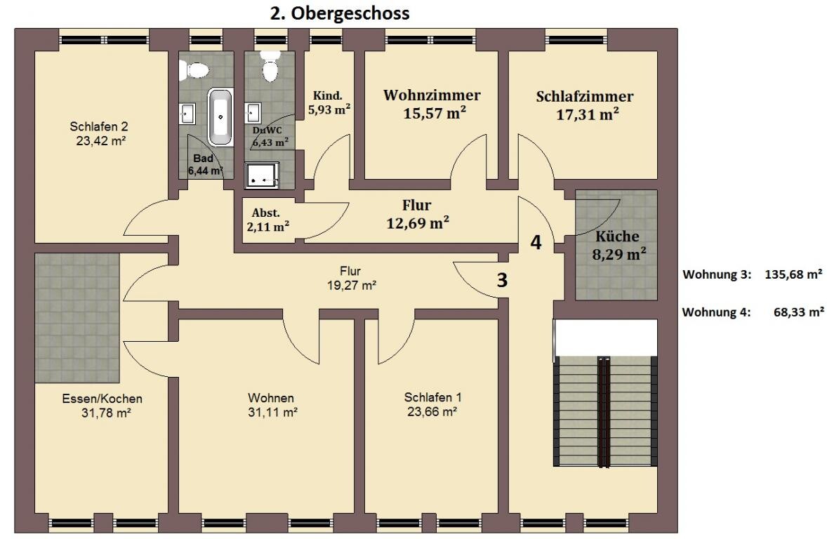

Also wir erweitern unser Geschäftshaus. EG bleibt normal, und oben bauen wir 2 Stockwerke, insgesamt 4 Wohnungen (2 Vorne, 2 Hinten).
Bitte um Meinungen, und vielen herzlichen dank!

6qm Kinderzimmer is nicht euer ernst.
Sacki999
22.12.12 10:32
Du must durchs Kinderzimmer um ins Bad zu kommen? Also die Wohnung 4 ist ja mal total missraten ...

Das ist die Idee unseres Architekten. Was würdet ihr ändern?

Den Architekten feuern :-)

Wohnung 4 ist der Brüller. Harry Potter kann direkt einziehen und hat sogar noch 2m² mehr als unter seiner Treppe.. Wohnung 4 und 2 liegen auch praktisch _in_ den anderen Wohnungen. nicht gerade angenehm.
Ich würde die Etagen in Links und Rechts aufteilen.
