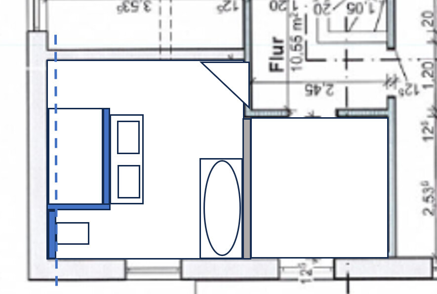

  • EG: Bereich zwischen Gästezimmer / Flur / Wohnzimmer -> Siehe händisch Zeichnung

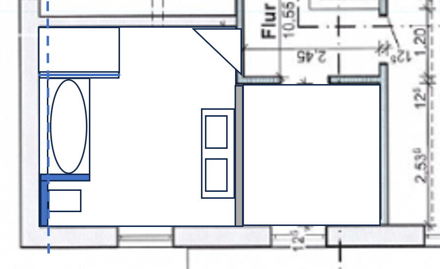

  • OG: Bad -> Abstellkammer (u.a. für Waschmaschine Trockner) verlegt damit diese etwas größer wird und vom Bad getrennt ist -> Siehe händische Zeichnung:

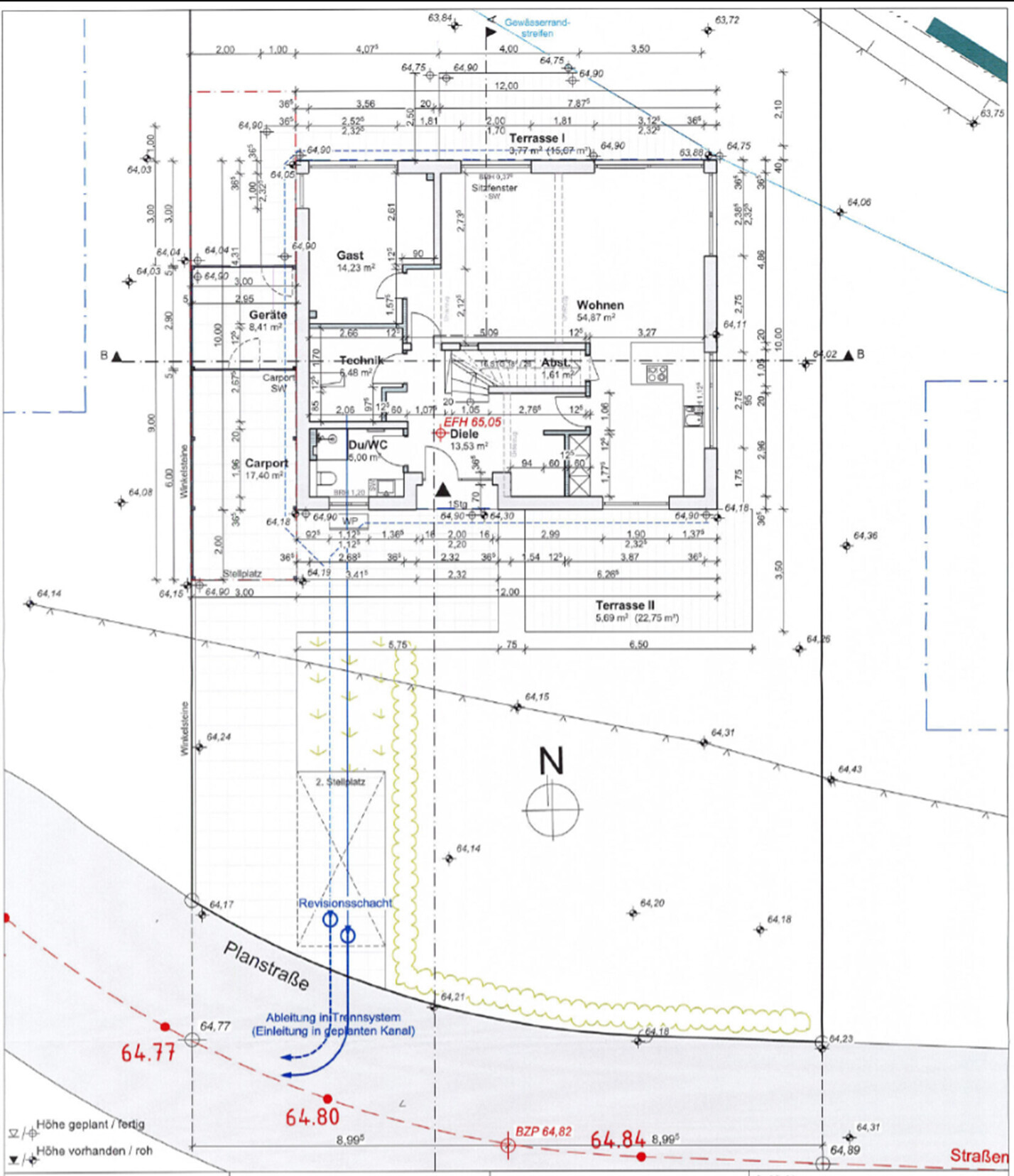

  • Wärmepumpe hinter den Geräteschuppen versetzen
  • 2. Stellplatz entfällt

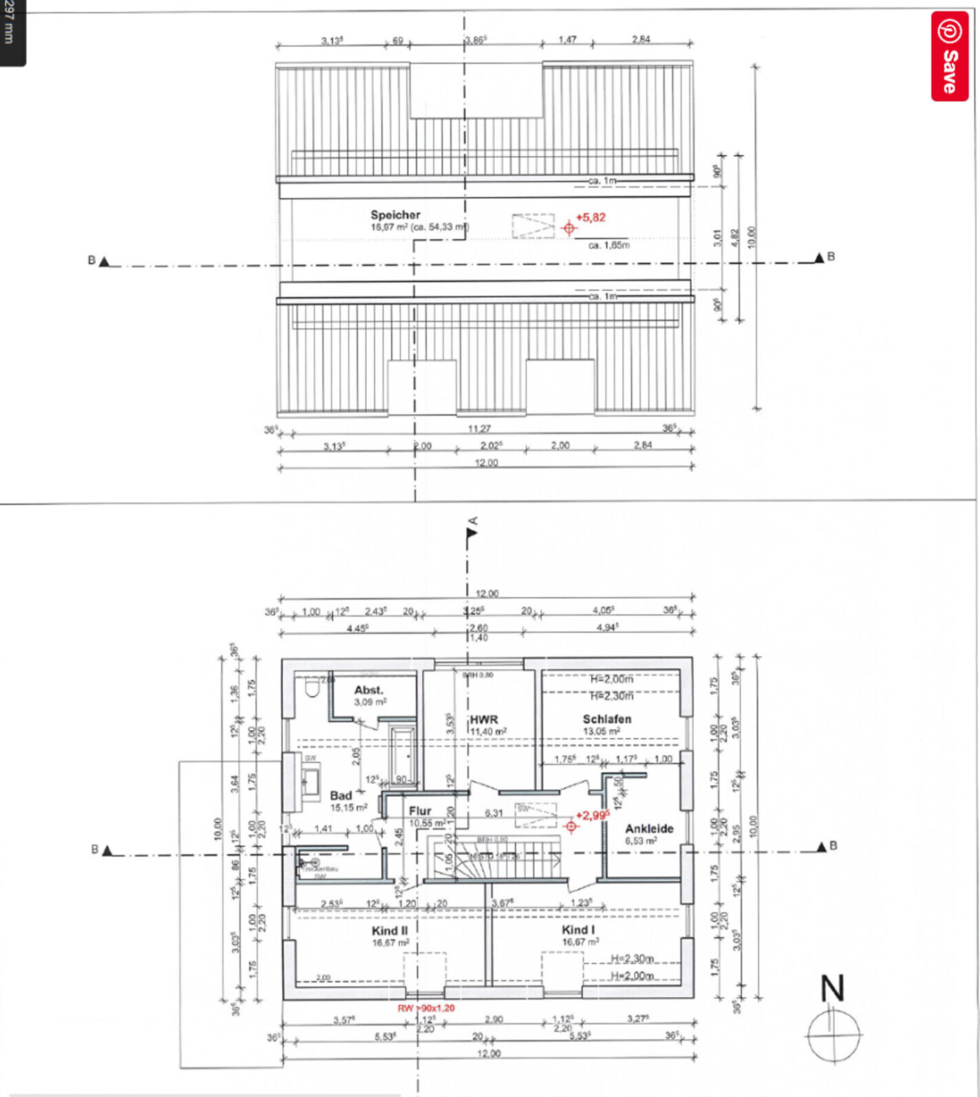

  • Sollen wir den Flur im OG zum Dach hin öffnen und ein schmales Lichtband ins Dach auf der Nordseite einziehen (max. 50cm Höhe möglich). Südseite geht nicht aufgrund von Photovoltaikanlage.

  • Alternative wäre ein Fensterelement über der Tür zum Abstellraum

  • Bad oben: Gibt es nach der Änderung (siehe händische Zeichnung) weitere Optimierungsmöglichkeiten – z.B. Idee das Fenster in der Abstellkammer leicht (10-20cm) nach Süden versetzen, damit die Nische der Badewanne noch etwas tiefer wird.
  • Gewässerrandstreifen: Das Grundstück wird bis zum Gewässerrandstreifen bis Straßenniveau aufgeschüttet. Der Gewässerrandstreifen darf nicht aufgeschüttet werden. Wir würden hier gerne eine 1m hohe Natursteinmauer setzen. Blöderweise geht der Gewässerstreifen bis ans Baufenster. Habt ihr Ideen wie man dies lösen kann?
  • Geräteschuppen hinter dem Carport wie Carport mit Stahl + Holzverkleidung und gepflastertem Boden oder massiv gemauert + verklinkert mit Fundament. Vor- und Nachteile? Optische Wirkung?
  • Breite des Wegs von der Zufahrt zum Hauseingangs: Der Weg vom Carport / Einfahrt zum Hauseingang ist für uns aktuell unnötig breit. Was wäre eine großzügige / sinnvolle Breite?

11.03.24 17:51
Dringende Empfehlung ... alle Grundrisszeichnungen immer in derselben Ausrichtung einstellen. Das im Eingangsbeitrag ist Kuddelmuddel.
Bad ... die händischen Änderungen, wo ist denn da die Dachschräge verplant? Die Dusche wäre doch dann unterhalb der Dachschräge ... oder? Also Murks.
Das mit der Ausrichtung geht leider nicht mehr zu ändern.
So richtig Murks ist das nicht. Die 2m Linie ist gleich vor der Wand ca. 20cm? Schön ist aber Anders.
an sich ist die Idee die Abstelle aus dem Bad zu bekommen schon eine Überlegung wert.

Das Bad kann man ändern. So z.B.:

13.03.24 12:21
Ich drehe die Grundrisse mal. Norden ist dann oben.
