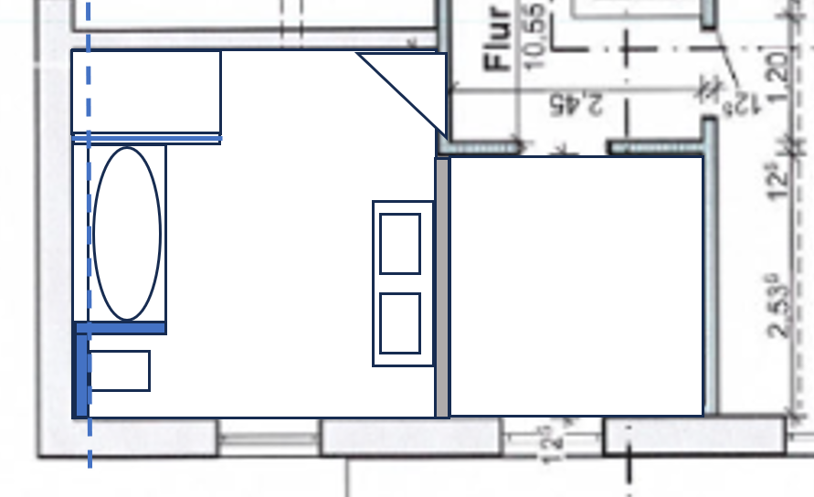

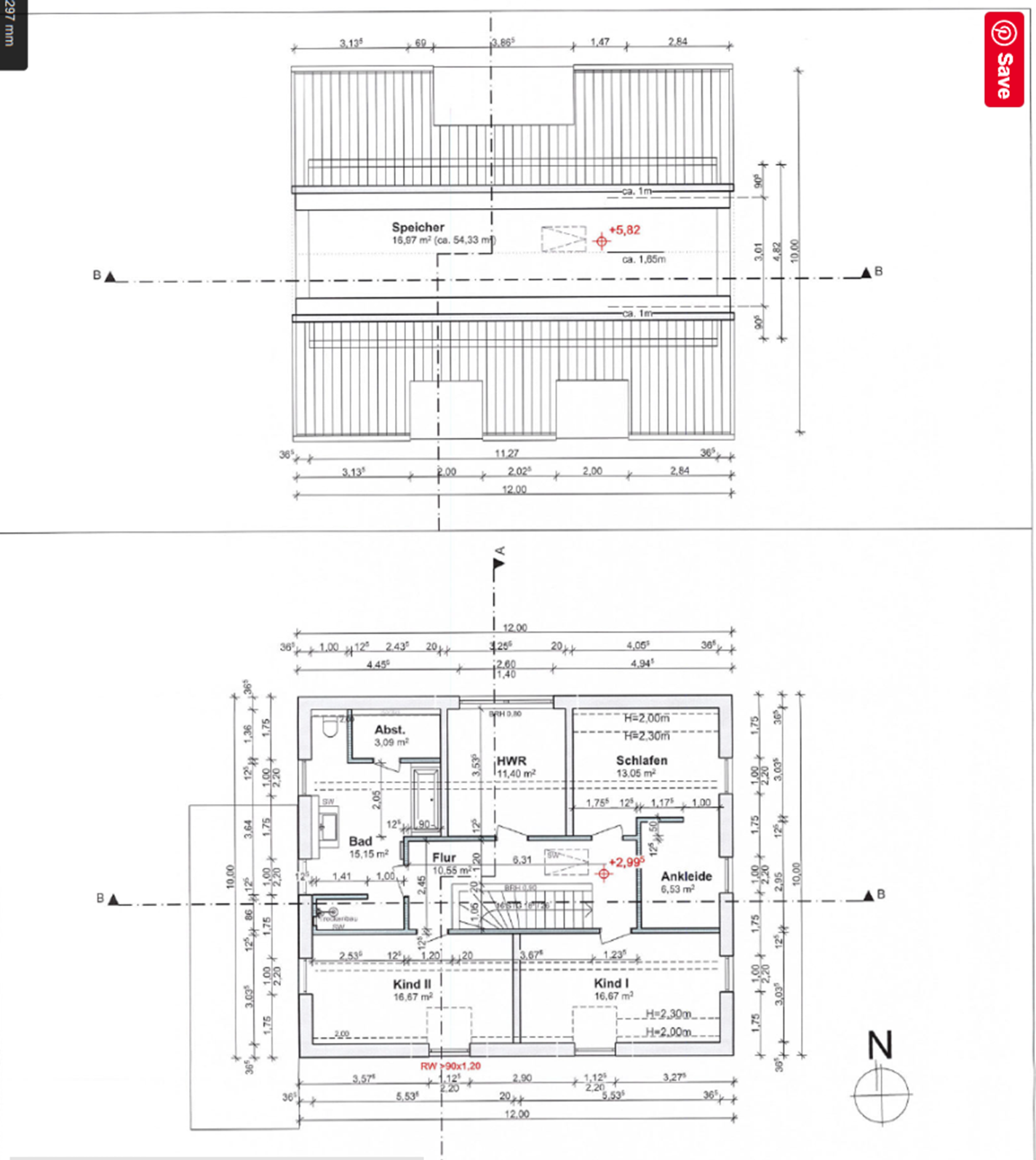

Dringende Empfehlung ... alle Grundrisszeichnungen immer in derselben Ausrichtung einstellen. Das im Eingangsbeitrag ist Kuddelmuddel.

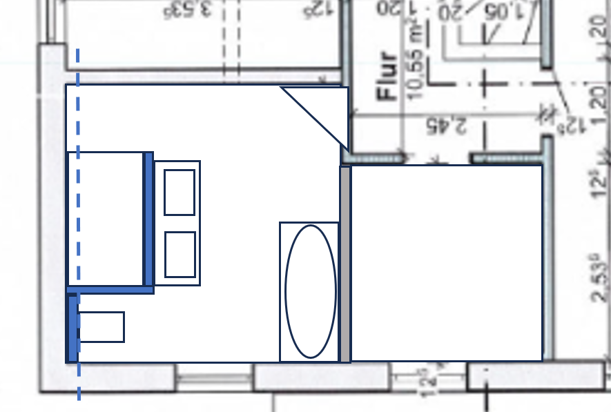

Bad ... die händischen Änderungen, wo ist denn da die Dachschräge verplant? Die Dusche wäre doch dann unterhalb der Dachschräge ... oder? Also Murks.
hanghaus2023
Das mit der Ausrichtung geht leider nicht mehr zu ändern.
So richtig Murks ist das nicht. Die 2m Linie ist gleich vor der Wand ca. 20cm? Schön ist aber Anders.
an sich ist die Idee die Abstelle aus dem Bad zu bekommen schon eine Überlegung wert.
