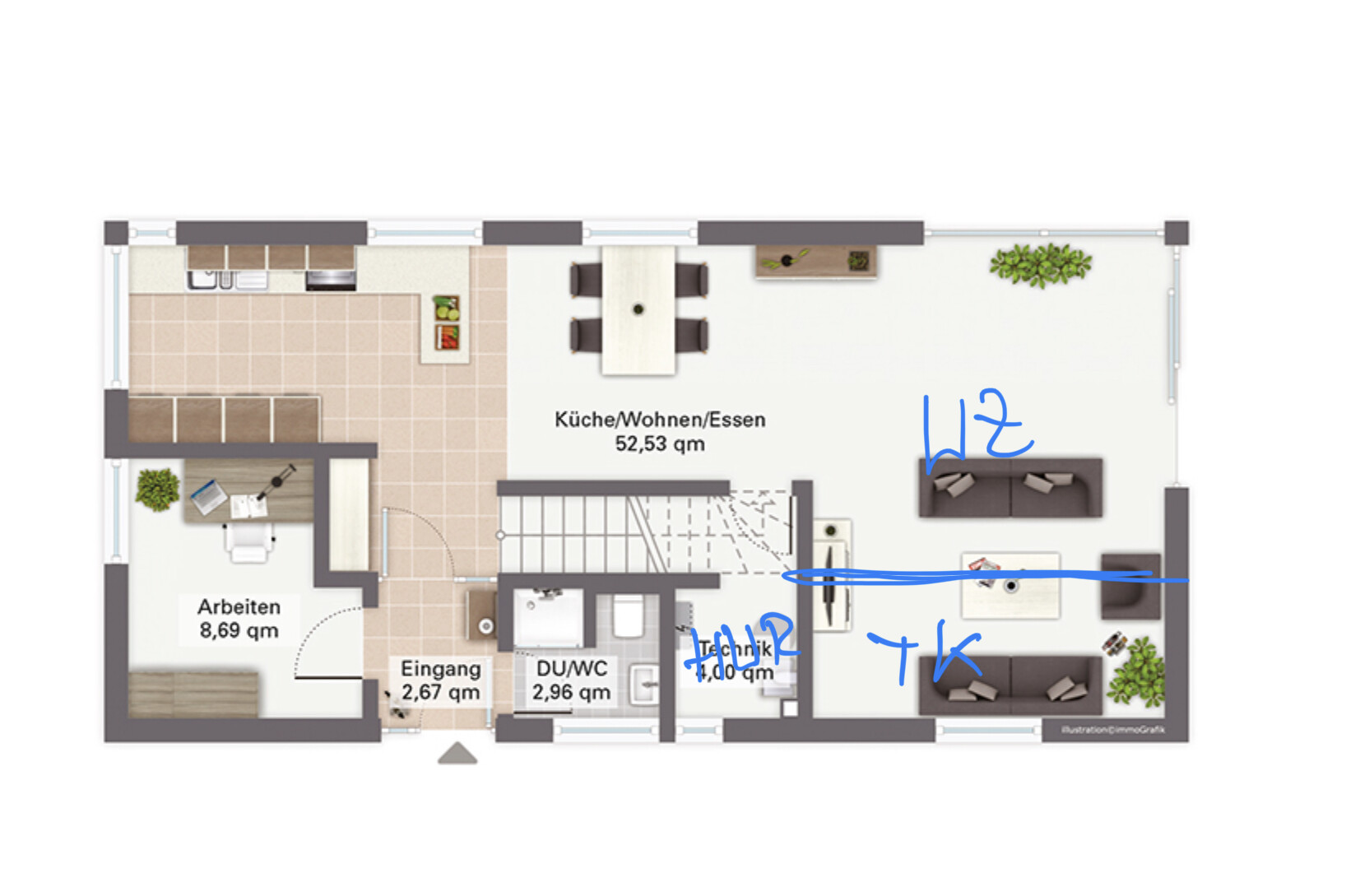

@ypg @11ant @pagoni2020 @motorradsilke @hampshire Hättet ihr denn konkrete Grundrisse, die ihr uns eher ans Herz legen würdet, weil dort bestimmte Fails einfach nicht gemacht wurden? Ich meine, ihr scheint ja schon viel gesehen zu haben und habt einen kleinen Einblick in unsere Vorstellungen bekommen. Wir sind auch bereits mehrmals umgezogen und konnten uns mit jeder Wohnung arrangieren. Häuser haben wir noch nicht bewohnt. Daher gibts vielleicht ein paar Grundregeln, die manche Grundrisse einfach mitrbingen und auf denen wir aufsetzen können. Würde mich vor dem Reset gerne von euch inspirieren lassen...

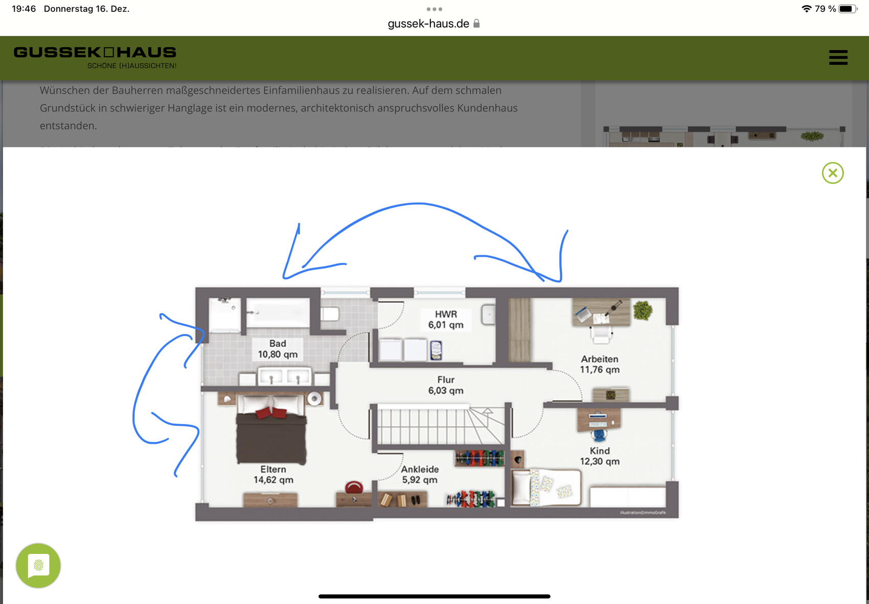

16.12.21 19:49
Was wäre denn mit dem Gussek Haus Murano?
Grundriss eines Hauses mit Räumen: Eltern, Kind, Arbeiten, Bad, Flur, HWR, Ankleide.
Grundriss einer Wohnung mit Küche/Wohnen/Essen, Arbeiten, Eingang, DU/WC, Technik.
und dann das Haus ca 6 Meter von der östl. Grundstücksgrenze weg… dann kannst Du zw Carport und Haus noch etwas weiter hinten (hinter der Haustür) einen Stellplatz generieren . Daneben dann noch einen Schuppen.
