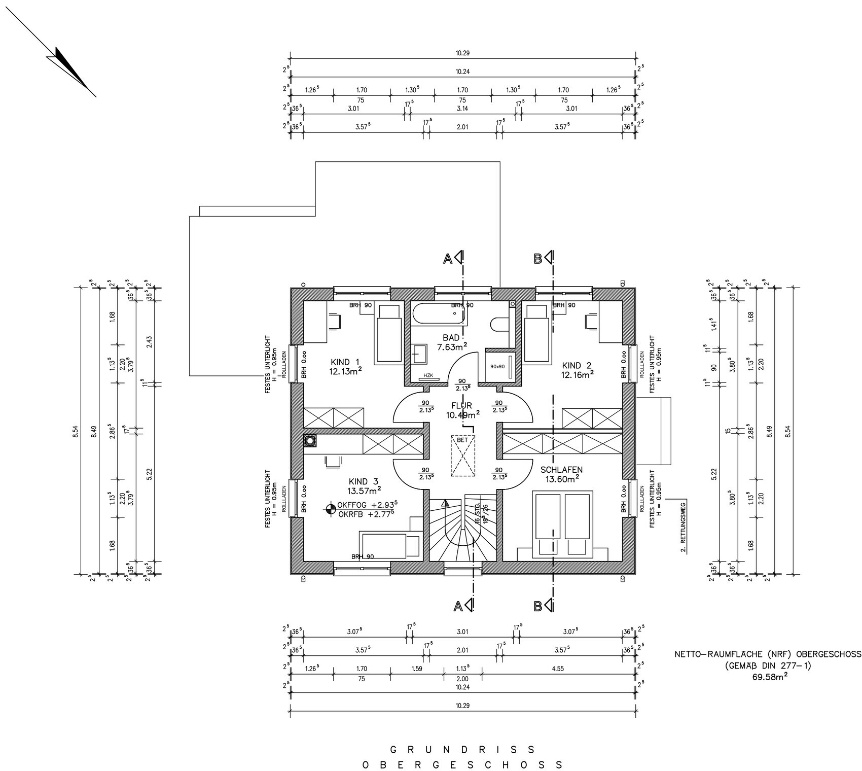

Aber Du wüßtest, wo seine Sanitärobjekte sich "ballen" und ob er mit Keller baut (wo das ja nochmal verschwenken kann) oder ohne (wo es an ziemlich gewisser Stelle durch die Bodenplatte ginge).
Tolentino
Tolentino
Ja, anbei die Grundrisse des Nachbarn. Die Einzeichnung auf dem Lageplan oben sollte auch stimmen. Achtung gedrehte Himmelsrichtung (Fragt mich nicht warum der Architekt das hier andersrum gemacht hat, war der gleiche).
Ich vermute, daß er etwa den Weg nehmen wird, den Du grün vorgezeichnet hast, allerdings etwa über dem "o" von "Wohnhaus II" aus seiner Grundfläche herausstoßend, also ca. 2 bis 2,5 m länger als in Deiner Zeichnung.

wenn 2 getrennte Abwasserleitungen, kann der Nachbar doch nicht über dein Grundstück zum Schacht verlegen, da ist kein GFL, und wenn seine Schwiegermutter den Wischlappen im Klo versenkt hilfst du ihm noch deinen Garten aufzugraben
Tolentino
Tolentino
stimmt. Es ist zwar im KV eine Stichleitung zum Abwasserschacht zugesichert, aber die ist m.W. nicht im Grundbuch, auf jedenfall nicht als Baulast, eingetragen.
spricht ja fast dafür doch einen Schacht ins GFL zu legen... obwohl, das könnte man auch später noch machen...

So, der Bauleiter stimmt meiner Variante zu. Für Abwasser ist das mindestens genauso gut, bzw. sogar besser.
Er macht sich keine Sorgen bzgl. Höhenanschluss. Wir können selbst unter der Zufahrt auf 1m Tiefe bleiben, solange nur gut verdichtet wird.
Er meinte außerdem, bis zu 75m Leitungslänge wäre noch ok, mit unseren max. 50m sind wir also gut dabei.
Er glaubt, man könne das auch schon in Eigenleistung machen, seine Empfehlung wäre aber das durch einen Tiefbauer machen zu lassen.
Ich hole jetzt Angebote ein und dann entscheide ich mit meinem Nachbarn, wie wir vorgehen.
