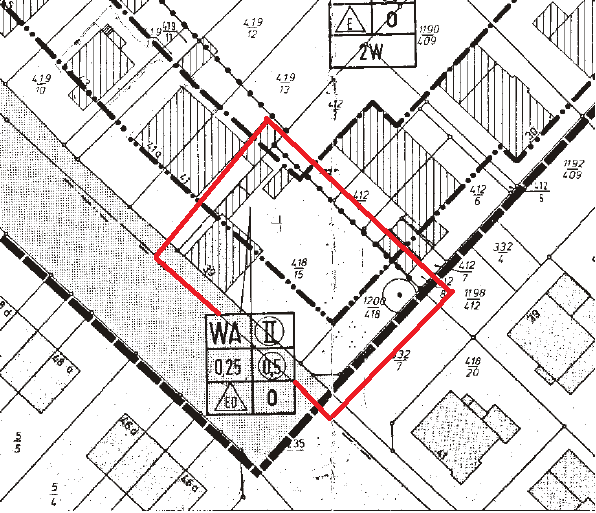

ich hoffe ich bin im richtigen Forum gelandet.
Wir interessieren uns für ein Grundstück (Hessen), das aus zwei Flurstücken besteht. Eines davon ist im Liegenschaftskataster als Gartenland markiert (grün mit drei Punkten). Weiß jemand, ob sich die Grundflächenzahl dann nur auf das andere Flurstück bezieht oder ob man das Gartenland-Flurstück bei der Berechnung mit einbeziehen darf, weil es ja ein Grundstück ist? Das Gartenland soll nicht bebaut werden, aber auf dem anderen Flurstück wäre dann natürlich mehr machbar.

Danke für eure Hilfe. ich lade noch mal einen Auszug aus dem Bebauungsplan hoch, aber ich fürchte, daraus wird sich nichts neues ergeben.
Katastral-Lagekarte mit rot markiertem, schräg ausgerichtetem Quadrat zur Markierung eines Grundstücks.

30.12.18 11:52
Nein, das Gartenland
Das ist doch das südliche Teilchen?! 1200/418 oder so...
Das bringt doch eh kaum was.
Ihr habt Grundflächenzahl von 0,25, zusätzlich für Nebenanlagen sicherlich die Grundflächenzahl ll, das wird doch reichen.
Wie groß ist das Grundstück ohne/mit?

Für meine Hausvorstellungen macht es leider den entscheidenden Unterschied, ob das Gartenland mit zur Grundflächenzahl zählt oder nicht. Es handelt sich um 557+120m².
Also immerhin 30m² mehr Hausfläche.

Nein, zweistöckig. Brauchen aber nach unseren Vorstellungen trotzdem über 120m² Grundfläche. +Terrasse +Doppelgarage +Einfahrt seh ich uns dann weit über den zulässigen Grundflächenzahl-Werten.
