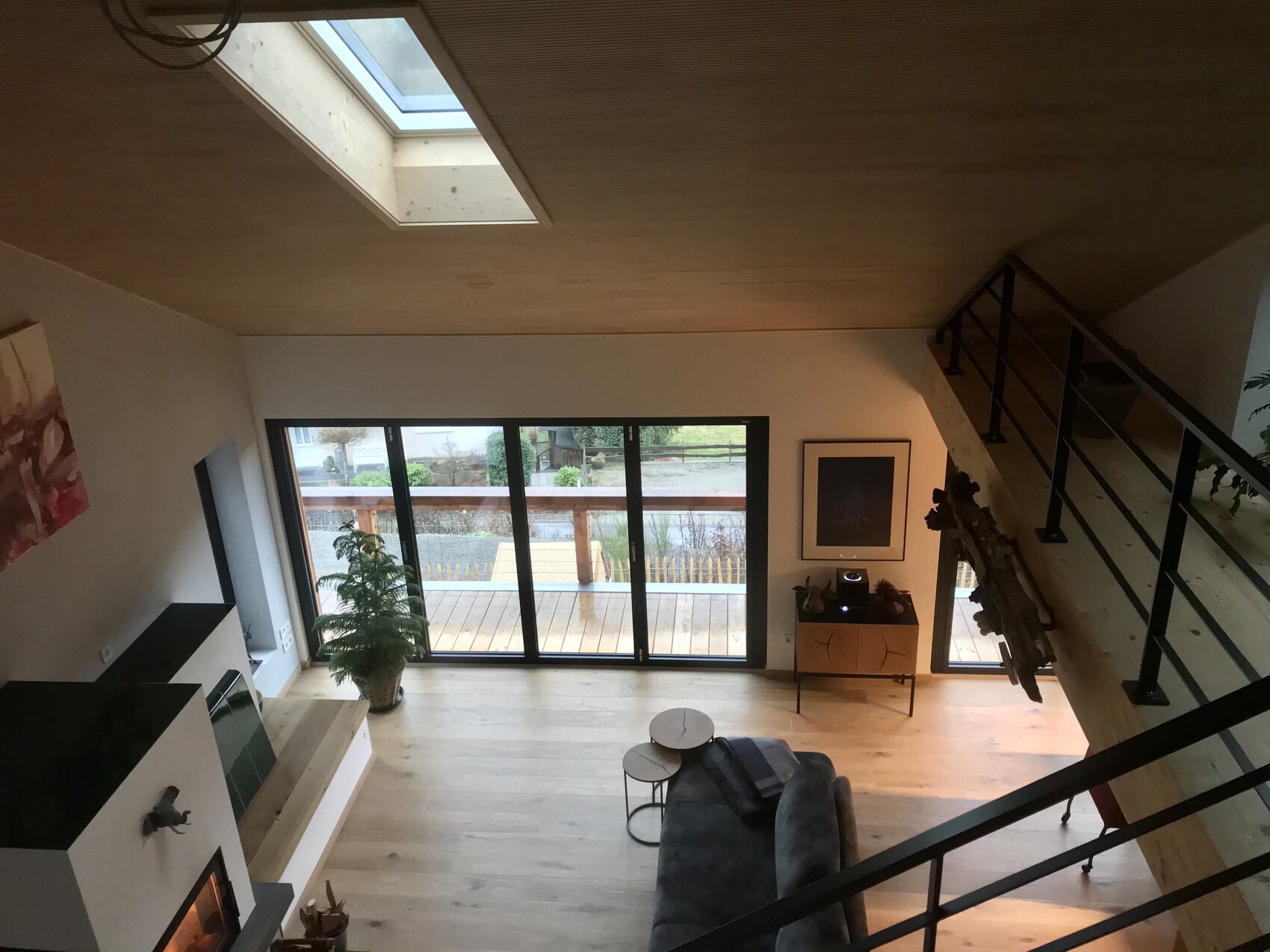

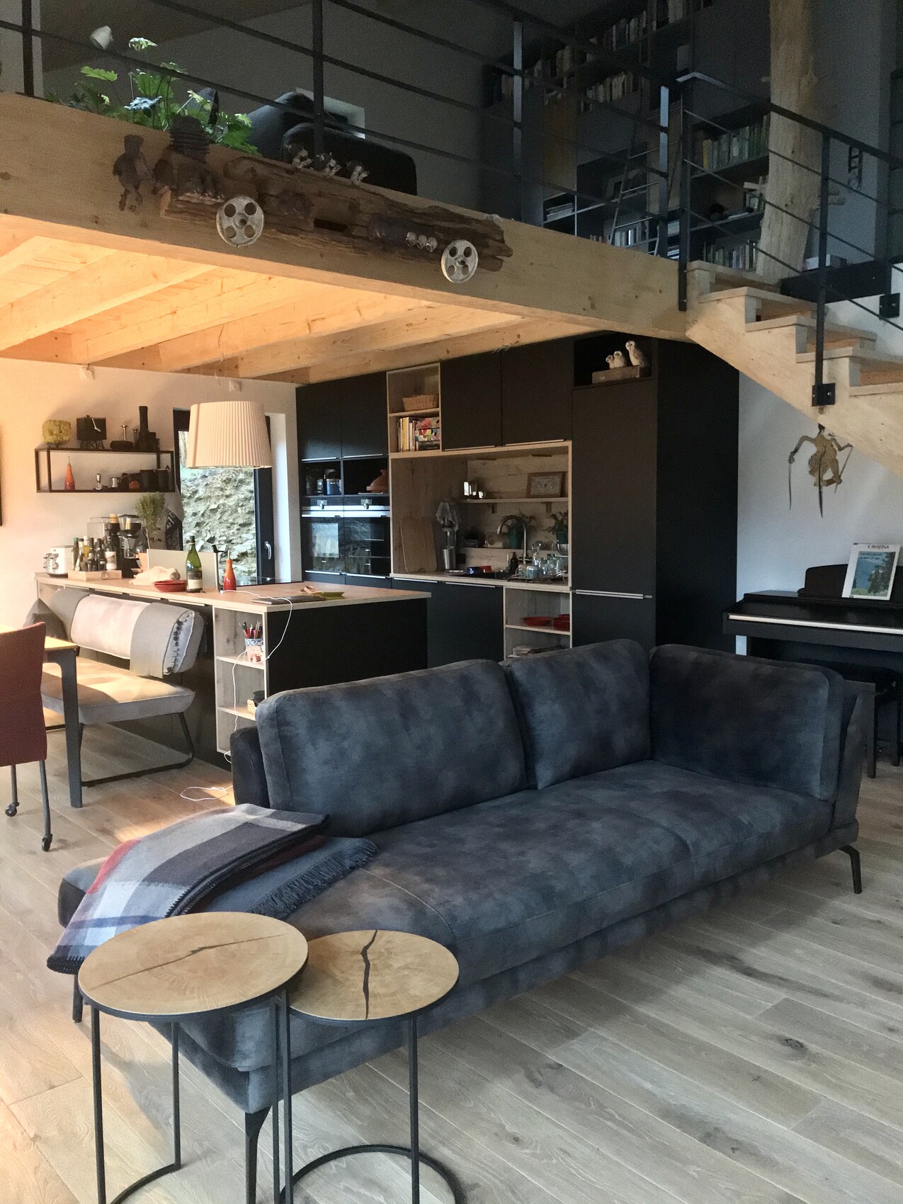

Diese Aussage teile ich nicht. Das wird nur eng, wenn man "Schrankwand- oder Wohnwandfetischist" ist, eine ausladende "Couchgarnitur" braucht und unbedingt einen Fernseher als dominierendes Element in den Raum integrieren will. Da wird man mit 28qm einen tollen Raum kreieren können.
Wir haben auf den 50qm Küche, Essbereich für 8 Personen (ohne Tischauszug), Küche, Grundofen mit Sitzbank, Récamière, gerade Treppe untergebracht, es sieht luftig aus und hat keine Engstellen.
Wohnzimmer mit dunkelblauem Sofa, offener Küchenbereich, Holzbalken und Lofttreppe.
Wohnzimmer von oben: Kamin links, Sofa, Glas-Schiebetüren zur Terrasse, Treppe nach oben rechts.
