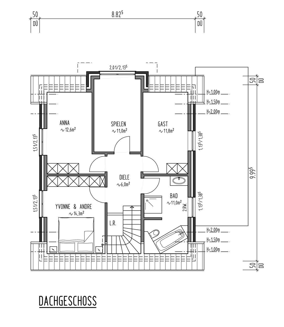

Was Deine eigentliche Aussage betrifft, so finde ich keineswegs, dass 140 qm zu klein sind; insbesondere vor dem Hintergrund, dass in einem absehbaren Zeitraum ausschließlich 2 Menschen - von gelegentlichen Übernachtungsgästen mal abgesehen - die gesamte Fläche sauber halten und bewohnen müssen. Es ist vielmehr eine Frage der geschickten Planung.

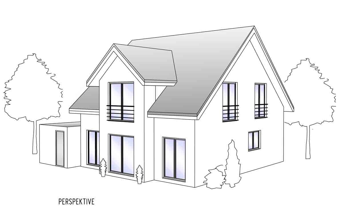

Ich habe Dir einmal die Perspektive eines klassischen "Landhauses" (gesamt: reine Wohnfläche 130 qm nach DIN) und das dazugehörige Dachgeschoss angehängt, welches wir in Bälde im Kreis Neuss bauen werden. Die reine Wohnfläche im DG beträgt 59,69 qm, das Zimmer "Gast" ist ein Platzhalter für das geplante 2 Kind, die Wände des mittigen Zimmers "Spielen" werden in Leichtbauweise erstellt. So haben wir zum Einen Vorsorge dafür getroffen, dass die nächste Schwangerschaft auch Zwillinge hervorbringen könnte und zum Zweiten Raum zur "möglichen" späteren Erweiterung der Zimmer "Anna" und/oder "Gast" "bevorratet" und trotzdem eine ansprechende Aufteilung erzielt, welche auch noch einen kleinen Luftraum oberhalb des Eingangs im EG erlaubt. Der Spitzboden oberhalb des DG wird im konkreten Fall als reine Abstellfläche genutzt, da das Bauvorhaben auf Bodenplatte realisiert wird; das Gebäude wird als Klinkerbau erstellt.
Dieser Planung sind etliche Gespräche mit den Bauherren vorausgegangen, insbesondere mit unserem Architekten, denn auch die unterschiedlichen Arbeitszeiten, Eigenheiten und Vorstellungen der zukünftigen Bewohner mußten "unter einen Hut" gebracht werden.
Ich möchte Dir daher empfehlen, Dich von Aussagen vmtl. Freunde oder Bekannten zu befreien und Dein Ziel zu verfolgen, denn es kommt Niemand, der Dir den größeren Raum freiwillig aus seiner Schatulle bezahlt. Ganz wichtig: Du brauchst einen kreativen Architekten, der die Aufteilung der Räume anhand eurer Lebenssituation plant und nicht eure Lebenssituation um ein Typenhaus arrangiert
Noch etwas. Du hast an einer Stelle in einer Deiner früheren Antworten geschrieben, dass die monatliche Belastung den Ausschlag für Dich geben würde. Das ist in aller Regel richtig. Suche Dir unabhängige Finanzberatung, dann sollte Dein Bauvorhaben auf eine solide Basis gestellt werden können und vielleicht parallel doch Raum für den ein oder anderen Quadratmeter oder Extrawunsch realisiert werden können.
