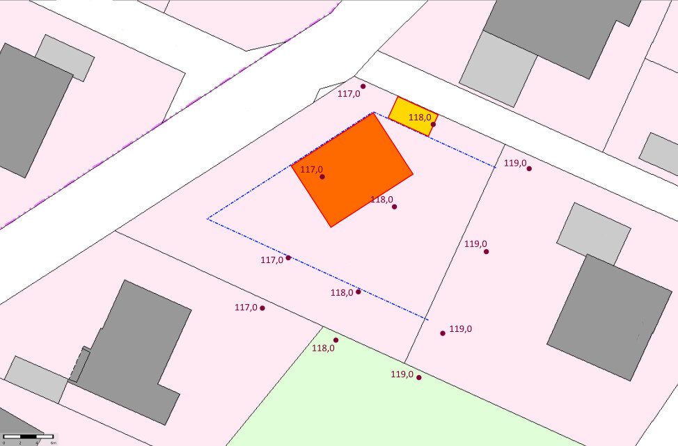

Wir sind nun soweit, dass wir ein Grundstück gefunden haben, das uns von der Lage zusagt, sind uns aber noch unsicher, ob sich unser Vorhaben dort auch realisieren lässt. Das Grundstück (860qm) ist zwar schön, hat aber ein leichtes Gefälle (1-2 Höhenmeter) und leider einen etwas blöd verlaufenden Zuschnitt inkl. Bebauungsgrenzen.
Wir stellen uns nun die Frage, wie und von wem wir eine qualifizierte Grobplanung für
a) die Anordnung von Haus und Garage und
b) die äußere Hausgestaltung (Gebäudehöhe, Erker, Dachwinkel usw.) unter Beachtung des Bebauungsplan
bekommen können.
Da davon ja wiederum der Grundstückskauf abhängt, würden wir das natürlich gerne vorab bewertet haben.
Machen Architekten sowas bereits im Voraus (ggf. gegen eine entsprechende Planungsgebühr)? Oder müssten wir dann schon direkt den Architektenvertrag mit allen Leistungsphasen abschließen? Muss es ein Architekt sein oder gibt es ggf. andere Ansprechpartner? Oder werden Grundstücke grundsätzlich "blind" gekauft und dann anschließend erst geschaut wie sich was im Detail umsetzen lässt?

Wie würdet ihr diese Vorgaben denn für unser Vorhaben einschätzen? Dadurch, dass talseitig gemessen wird und die Traufhöhe an der Dachhaut gemessen wird, habe ich ein bisschen Sorge, dass das Haus von der Höhe ggf. zu klein werden könnte inkl. Keller. Ist die Sorge berechtigt?
Könnte ggf. noch jemand etwas zu meinem Entwurf aus Beitrag #12 sagen?

gni.w777 schrieb:
irgendwelche Aufbauten
Wenn es Gauben sind, sind sie ja auch talseits erlaubt, sofern sie die Größenbeschränkungen einhalten.
gni.w777 schrieb:
ggf. gibt es ja noch eine Restchance, wenn einer der Nachbarn das schon hat?
Wenn es Zwerchgiebel sind, kannst Du mal klingeln und nach dem Planer fragen, der die Befreiungen durchbekommen hat.
gni.w777 schrieb:
Wobei meinem Verständnis nach hier die Traufhöhe definiert wird als Schnittpunkt zwischen Außenwand und Dachhaut - Nicht Höhe Regenrinne.
Richtig. Aber es sind 6m. Die reichen auf einem flachen Grundstück für zwei Geschosse plus Dachgeschoss.
gni.w777 schrieb:
Garage mit Bereich für Mülltonen und Gartengeräte.
Eventuell muss Du mit einer Garage 3m Abstand zum Fußweg halten. Der Passus "oder deren seitlicher Verlängerung" bei 1.3 der schriflichen Festsetzungen ist missverständlich. Wie verlängert man eine Fläche? Und dann noch seitlich? Ohne Definition eines Richtungsbezuges ist diese Formulierung Unsinn, insbesondere bei Eckgrundstücken.
Ansonsten gibt es ja nicht so viele Alternativen. Ich mach' mal einen kecken Gegenvorschlag:
Lageplan: orangefarbenes Gebäude auf Parzelle, blaue Umrandung, gelber Anbau, umliegende Häuser.
Verdrehung gegen die vorgegebene Firstrichtung wird mit Atypik des Baugrenzenverlaufs und Optimierung für Photovoltaik begründet. Carport ist auch außerhalb der überbaubaren Fläche erlaubt.
