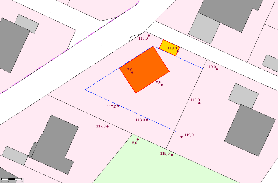

Wie würdet ihr diese Vorgaben denn für unser Vorhaben einschätzen? Dadurch, dass talseitig gemessen wird und die Traufhöhe an der Dachhaut gemessen wird, habe ich ein bisschen Sorge, dass das Haus von der Höhe ggf. zu klein werden könnte inkl. Keller. Ist die Sorge berechtigt?
Könnte ggf. noch jemand etwas zu meinem Entwurf aus Beitrag #12 sagen?

Richtig. Aber es sind 6m. Die reichen auf einem flachen Grundstück für zwei Geschosse plus Dachgeschoss.
Garage mit Bereich für Mülltonen und Gartengeräte.
Eventuell muss Du mit einer Garage 3m Abstand zum Fußweg halten. Der Passus "oder deren seitlicher Verlängerung" bei 1.3 der schriflichen Festsetzungen ist missverständlich. Wie verlängert man eine Fläche? Und dann noch seitlich? Ohne Definition eines Richtungsbezuges ist diese Formulierung Unsinn, insbesondere bei Eckgrundstücken.
Ansonsten gibt es ja nicht so viele Alternativen. Ich mach' mal einen kecken Gegenvorschlag:
Lageplan: orangefarbenes Gebäude auf Parzelle, blaue Umrandung, gelber Anbau, umliegende Häuser.
Verdrehung gegen die vorgegebene Firstrichtung wird mit Atypik des Baugrenzenverlaufs und Optimierung für Photovoltaik begründet. Carport ist auch außerhalb der überbaubaren Fläche erlaubt.
