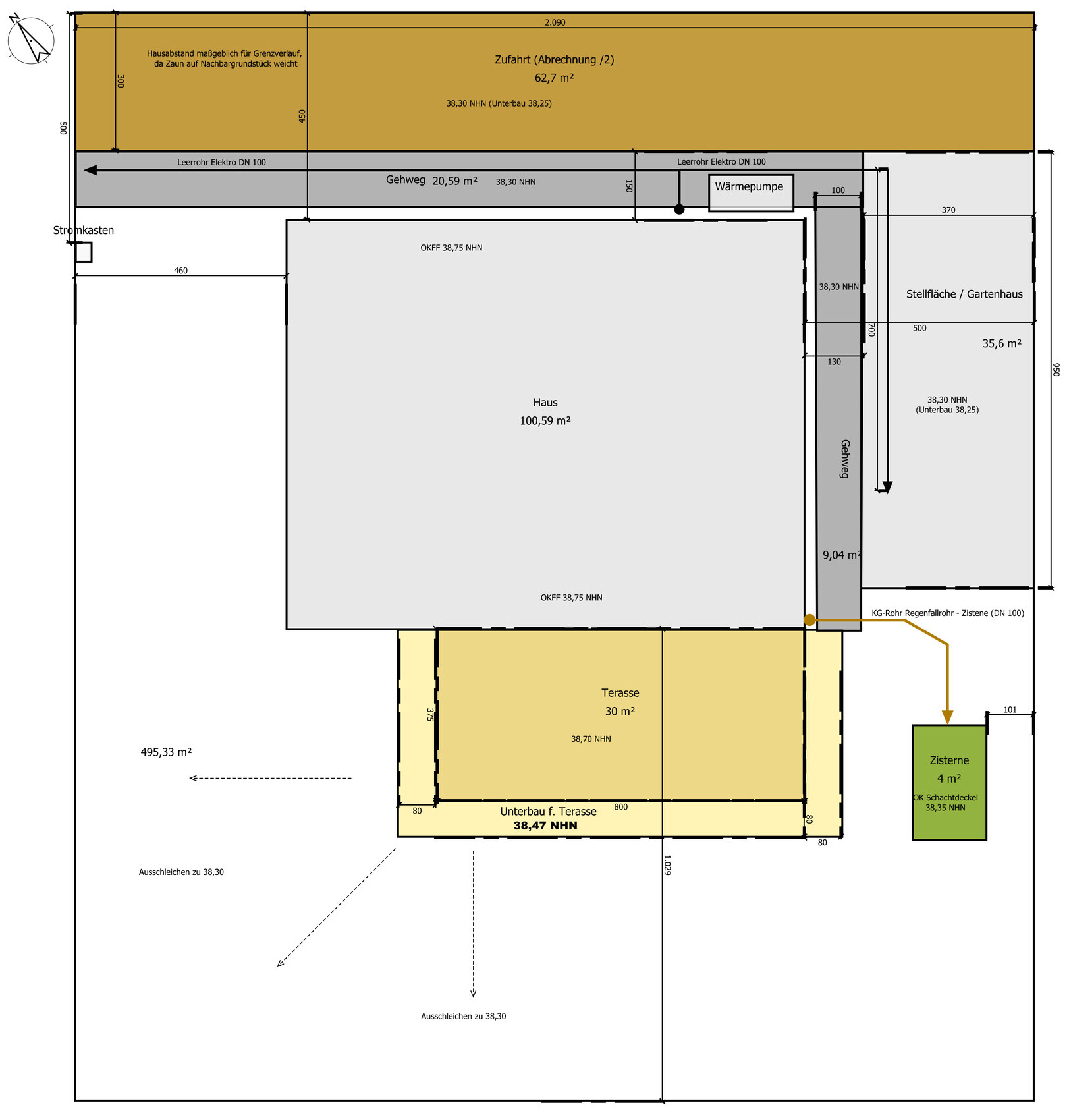

Hallo liebe Forianer,
Da wir trotz aller Widrigkeiten demnächst einziehen wollen und meine Frau auf jeden Fall dann sehr bald einen Zaun haben möchte, muss ich jetzt einen groben Plan für die Außenanlagen machen.
Hierbei geht es vor allem um die Verlegung einer Baustraße, die jetzt noch südlich vom Haus liegt und dann den Unterbau für die Auffahrt darstellen soll.
Außerdem geht es darum jetzt schon mal den Unterbau für Zuwegung, Terrasse, Stellplatz und Gartenhaus vorzubereiten sowie eine alte Zisterne zu verbuddeln.
Hier würden mich eure Erfahrungen interessieren und ob ich hier irgendwas wesentlich vergesse oder falsch mache.
Auch ob die Positionierung der Zisterne z.B. so ok ist oder was anderes sinnvoller wäre.
Schließlich ob die Höhen irgendwie anders modelliert werden sollten. Wir haben noch ca 250 m³ Aushub und wollen natürlich sowenig wie möglich abfahren lassen.

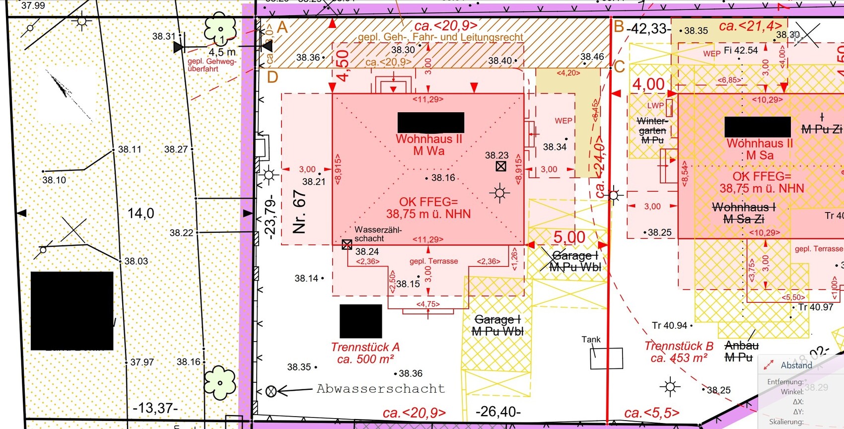

Hier findet ihr meinen Grundriss: https://www.hausbau-forum.de/threads/lage-stadtvilla-oder-efh-auf-500-m2-Grundstück-rechteck.33505/post-409926
Außerdem lade ich hier den Lageplan sowie meine erste Skizze hoch.
Weitere Eckdaten:
Terrasse ist als Holzdeck geplant und darf nicht tiefer als 3,75 sein, da meine Frau sonst findet, dass der Garten zu klein wird.
Podeste für HET und NET sind derzeit noch betoniert geplant mit zwei Stufen je 20 cm.
Zufahrt soll mit Rasengittern belegt werden (reichen da die 5cm Aufbau? Oder braucht man mehr Erdboden über dem Schotter/RC).
Der Hellgraue Bereich soll später komplett eingezäunt werden.
Danke und LG
Tolentino

Nida35a
06.04.22 12:52
sieht doch alles gut geplant aus,
der Terrassen Besuch kommt bei uns auf dem kurzen Weg und umrundet das Haus nicht,
unsere Stufen an Terrasse und Hauswirtschaftsraum sind massiv Granit,
und die Unterkonstruktion der Terrasse bitte nicht mit Holz, das gammelt zuerst weg
Tolentino
06.04.22 13:07
Habe mich dazu entschlossen, weil es am ehesten noch Laienfehler verzeiht, und allein/ zu zweit zu machen ist. Außerdem ist nach meinen Recherchen die Lebensdauer mit z.B. druckimpägnierten Holz und wenn man Erdkontakt vermeidet auch leicht über 20 Jahre.
Ich behaupte, dass man eine Terrasse im Splittbett oder gar auf Bodenplatte nach der Zeit wahrscheinlich auch neu machen kann.
