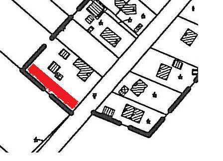

Guten Abend,
nach nochmaligen Sichten der in der Bausatzung angehängten Zeichnung, verläuft die Grenze deutlich um das Grundstück herum.
Auf Flurplänen ist der rot markierte Bereich (aus der Bausatzung) nicht als Bauland ausgewiesen, was ist nun als eigentliche geltende Bebauungsgrenze ausschlaggegend ?
Zum Hintergrund:
Das Grundstück befindet sich schon länger in Familienbesitz, daher kann keiner mehr nachvollziehen wie und warum es so ist, es hieß mal Grenzsteine wären falsch gesetzt gewesen, aber das kann man ja nirgendwo vortragen, könnte ja jeder kommen...
Wäre über Tipps dankbar !
Schwarz-weiß Grundrissplan mit rotem markierten Bereich an der Gebäudekante

ich versteh's nicht so ganz. Wo soll denn da jetzt noch ein Gebäude gestellt werden ?

Hallo Renozz,
man müsste sich mal alle Pläne zum Grundstück besorgen, u.a. den richtigen Bebauungsplan, falls es da einen gibt und auch die Bodenrichtwertkarte (!) - die kann in Deinem/Eurem Fall Gold wert sein.
Falls ein Katasterfehler vorliegt, kann man das in aller Regel auch prüfen lassen, der Aufwand hält sich meistens in Grenzen, zumindest, was die Frage angeht, ob ein Fehler vorliegt. Wer einen etwaigen Fehler zu korrigieren hat, steht dann auf einem anderen Blatt.
In NRW würde man das aber vermutlich mit einer Verzichtsbaulast lösen, d.h., man geht an einer Stelle aus dem Baufenster raus und gibt dafür innerhalb des verbleibenden Baufensters Fläche ab, die dann zukünftig nicht mehr überplant werden darf. Damit wird gesichert, dass die überbaubare Fläche gleich bleibt, aber trotzdem von der Norm abgewichen werden kann.
Also Möglichkeiten/Optionen gibt's da schon, muss man sich aber im Detail ansehen.
