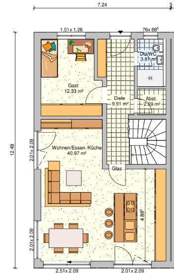

NilsHolgersson11.07.22 22:17Hallo liebe Community,
hat jemand Erfahrungen mit Glasschiebetür zwischen Diele und Wohnraum am Erdgeschoss?
Die wird neben der Treppe reingesetzt (s. Grundriss).
Auf der anderen Seite ist die Küche mit einer freistehenden Insel.
Die Variante mit einer Schiebetür entstand aus platzsparenden Gründen - wie schaut es aber schallschutztechnisch aus?
Es wird ein Massivhaus, die Treppe ist eine Betontreppe.
Gibt es auch andere Contras gegen eine Schiebetür?
Vielen Dank!
Viele Grüße
Nils

Schiebetür bietet eigentlich keinen Schallschutz. Es gibt superteure, die sich so ranziehen, aber die sind, wie gesagt, superteuer.
Du kannst an die Wand, wo sie sich beim öffnen hinschiebt nichts stellen und oft nichtmal hängen. Ist vielleicht hier nicht so relevant. wobei ein Kräuterregal sich da auch gut machen würde. Ich würde eine Flügeltür (in den Flur zur Treppe öffnend) einbauen.
Tolentino schrieb:
Ich würde eine Flügeltür (in den Flur zur Treppe öffnend) einbauen.War gerade gestolpert darüber, aber, du meinst, vom Flur aus betrachtet Rechtsanschlag, also geöffnetes Blatt der Tür steht dann an der Wand ... das würde ich nämlich auch so sehen. Da stört der Flügel am wenigsten.Da gehört aus meiner Sicht keine Schiebetür hin. 90% der Schiebetüren, die ich kenne, stehen nahezu immer offen, weil es lästig ist und Zeit braucht, eine Schiebetür zu öffnen und zu schließen. Hier an der Haupttür zum Wohnbereich hat daher eine Schiebetür aus meiner Sicht nichts zu suchen ...
Costruttrice12.07.22 09:59lastdrop schrieb:
Da gehört aus meiner Sicht keine Schiebetür hin. 90% der Schiebetüren, die ich kenne, stehen nahezu immer offen, weil es lästig ist und Zeit braucht, eine Schiebetür zu öffnen und zu schließen. Hier an der Haupttür zum Wohnbereich hat daher eine Schiebetür aus meiner Sicht nichts zu suchen ...Das sehe ich genau so!
Wenn Schiebetür aber unbedingt sein muss, dann würde ich sie in die Wand laufen lassen.
Wir hatten in unserem ersten Haus eine reine Glastür (keine Schiebetür) zwischen Wohnbereich und Flur, etwas Geräusch hat sie genommen, aber nicht wirklich viel, jedenfalls nicht vergleichbar mit einer normalen Zimmertür.
lastdrop schrieb:
Da gehört aus meiner Sicht keine Schiebetür hin. 90% der Schiebetüren, die ich kenne, stehen nahezu immer offen, weil es lästig ist und Zeit braucht, eine Schiebetür zu öffnen und zu schließen. Hier an der Haupttür zum Wohnbereich hat daher eine Schiebetür aus meiner Sicht nichts zu suchen ...Ich bin auch der Meinung.NilsHolgersson schrieb:
aus platzsparenden GründenSchiebetüren stehen zwar nicht im Raum, liegen aber entweder in der Wand (Aufdoppelung) oder davor… die Platzeinsparung wird Dir also woanders wieder genommen. Manchmal passt es.Muss da überhaupt eine Tür hin in der Lage?
Ansonsten ein ja zum Flur.
