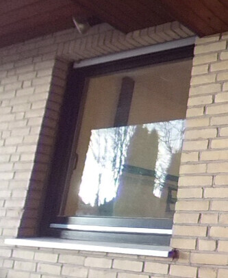

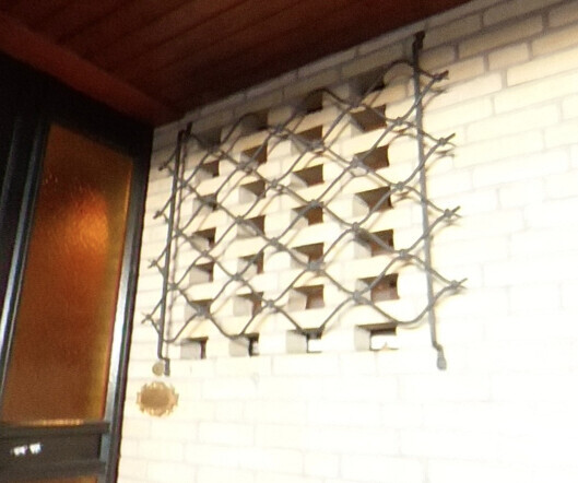

Ich möchte dieses hässliche Ziegelgitter vor dem Fenster loswerden. Hat jemand eine Idee wie ich vorgehen sollte? Weiter unten ist ein Bild eines Nachbarfensters ohne das Gitter.
Welches häßliche Ziegelgitter meinst Du ? - ich sehe da zwei Gitter: ein häßliches und eines aus Ziegeln.
Das häßliche würde ich wegmachen, und das sollte relativ einfach sein: dem Bild nach liegt die Vermutung nahe, daß es lediglich an vier Punkten in Lagerfugen eingemörtelt ist. Wenn das weg ist, macht die verbleibende Ziegel-Loch-Matrix einen ästhetischen Eindruck.
Wolltest Du beides entfernen, wird das erheblich aufwendiger: Du hättest nicht nur beidseitig je sechs Ziegel durchzusägen sowie in der untersten Reihe die Fugen wegzustemmen, sondern es fehlte auch der Sturz (am Vergleichsfenster siehst Du oben eine Rollschicht).

An das Metallgitter würde ich mit der Flex gehen wenn es nicht irgendwie geschraubt ist.
An das "Steingitter" würde ich nur dann gehen, wenn sicher gestellt ist, dass problemfrei ein Fenstersturz eingebaut werden kann.
Unten ist mir das Bild zu unscharf - da kann ich nicht gut erkennen, ob das evtl. nur geschraubt ist; aber oben glaube ich ziemlich sicher zu erkennen, daß es eingemörtelt ist. Da würde ich den Mörtel direkt daneben ausbohren und dann ausstemmen; danach dürfte es mit dem Gesamtwerkstück als "Griff" viel leichter herauszuholen sein als geflext. Zerstören würde ich es nicht, gerade häßliche Dinge erzielen oft Preise, die sich unsere Schulweisheit nicht hätte träumen lassen. Ich möchte sogar sagen, kein anderer Grundsatz ist so zuverlässig evaluierbar wie "pervers kostet extra" *LOL*

Hey! Danke euch schon mal. Es geht tatsächlich in erster Linie um das "Steingitter". Mit dem Metallgitter werde ich schon fertig. Das mit dem Sturz ist ein wichtiger und guter Einwand. Das muss ich echt klären lassen.
Ich hatte gedacht die Steine vorsichtig mit einem Multitool rauszuholen, auch die Steine, die halb "im Rahmen" sind. diese würde ich dann halbieren und mit der Schnittkante voran wieder einmörteln.
Denkt ihr, dass das ein großes Problem für einen Maurer wäre?
11ant11.04.20 00:33
Dass Du ästhetisch anders denkst, kann ja passieren - aber daß das Konstrukt die Mauer(schale) darüber hält, hast Du verstanden ?
