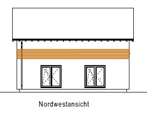

Meintest Du es so in der Art? Das wären dann so Kosten um die 4.000,- € (40 qm), wenn man Deine Kosten zugrunde legt.
Aber sieht gar nicht so schlecht aus, finde ich 😀
Nordwestansicht eines einfachen Hauses mit flachem Dach, zwei Fenstern und orangefarbenem Sonnenschutz.
13.03.13 21:30
Ja, so meine ich es 😀 Vielleicht würde ich das Holz noch etwas nach oben setzen, aber nur vielleicht 😉
Die Giebelseiten würde ich aber nicht machen, dann sieht es so umwickelt aus.
Da jeder Hausbauer ja so seine Kostensätze hat, bin ich gespannt, wieviel Kosten das sind.
Eine weitere kostengünstige, aber nette Variante fällt mir zur Zeit nicht ein.

Jaydee, wir haben ca. 15qm Querlattung bei unserem Haus für Akzente (auf 2 Flächen verteilt). Kostet so um die (lass mich lügen) 1800.
Mich würde interessieren, welches Holz verbaut wurde/wird; der Preis erscheint mir sehr gering.
Grüße, Bauexperte
14.03.13 10:21
Bauexperte, Jaydee, ich habe es jetzt mal rausgesucht. Noch ist es ein Angebot:
"Ausführung der Fassadenflächen mit waagerechter Rhombusleistenschalung in Kiefer/Fichte und Holzlasur als Zulage zum WDVS gemäss Zeichnungen Baudurchsprache" ... 1898 €
Es handelt sich um eine Fläche im EG im Norden von geschätzt 5 Meter Breite, ganze Höhe, minus Haustür, Seitenfenster und ein kleines Fenster und an der Südseite das Zwischenstück des EG- und OG-Fensters, 2 Meter Breite, während OG eine Brüstung von 90cm hat und den Bereich über dem OG-Fenster bis Dach.

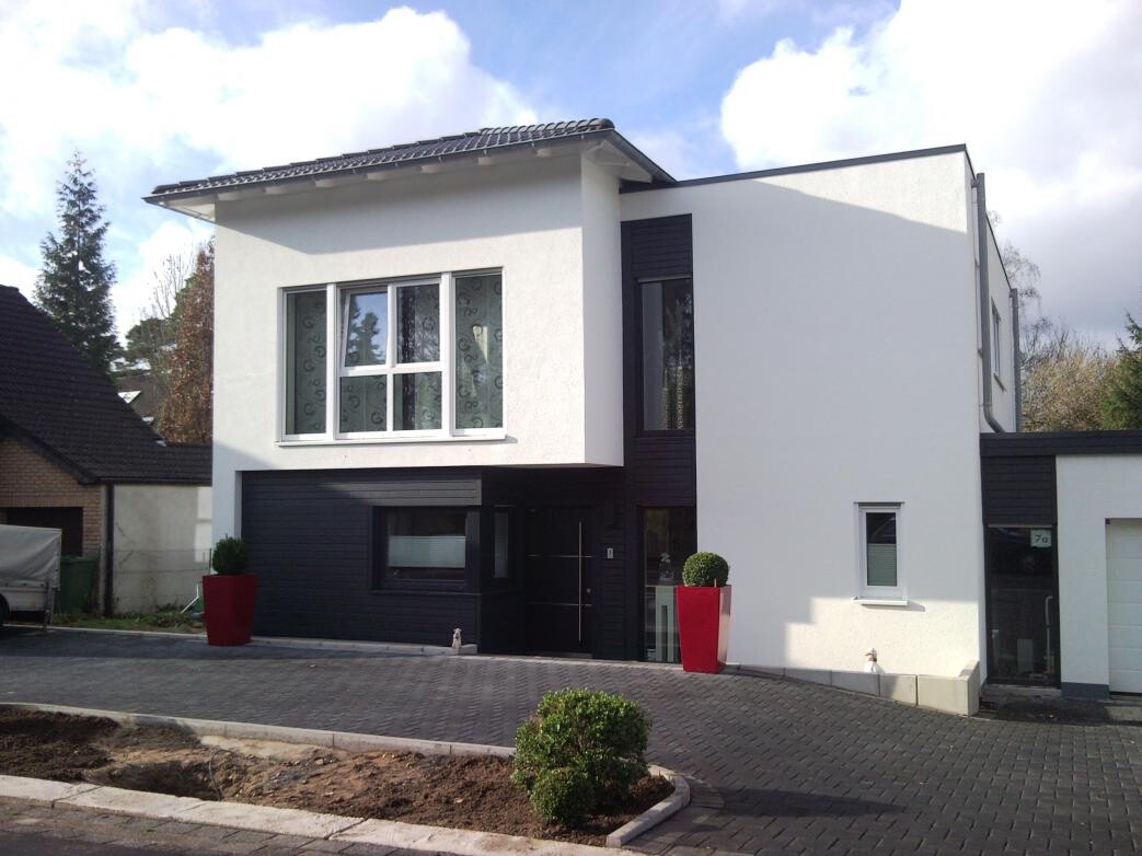

Das habe ich erwartet und spiegelt auch den niedrigen Preis der Sonderleistung wieder; von Kiefer ist btw. im Außenbereich abzuraten. Achte auch auf die Lasur - Holzschutz-Lasuren ohne farbige Pigmente hatten bislang im Außenbereich keine langfristige Schutzwirkung! Seit einiger Zeit gibt es jedoch die eigens für Hölzer außen am Haus entwickelte farblose Holzschutz-Lasur.
Das Holz ist in der Fassade hohen Temperatur- und Feuchtigkeitsunterschieden ausgesetzt; dies führt nicht selten zu unschönen Rissen. Deshalb - und auch weil die meisten Bauherren wenig Lust haben, die Fassaden regelmäßig zu pflegen - verwenden wir im Außenbereich ausschließlich Lärche oder Douglasie. Beide Holzarten bleiben auch unbehandelt dauerhaft schön ... kosten aber einiges mehr, als das, was Dir in Aussicht gestellt wurde. Ebenso wichtig ist die Materialstärke, Hinterlüftung; die sachgerechte Herstellung sowieso!
In der Anlage findest Du ein Beispiel für eine farbige Teilfassadenverkleigung aus Holz - Material Douglasie; Farbe RAL 7016.
Grüße, Bauexperte

Hallo Bauexperte,
vielen Dank für Deine Tipps. Ich werde sie beherzigen.
Ich weiss durch dieses Forum mittlerweile auch, dass das Holz nicht das beste ist.
Mit diesem Kompromiss der Pflege können wir leben (wir Streichen im jetzigen Haus schon die Holzfenster andauern mit Lacklasur schwarz nach), irgendwo am Bau muss halt gespart werden (alles Geld steckt in der Technik 🙁 ) Die Verschalung können wir aber auch später austauschen, so denke ich es mir zumindest. Oder ist so etwas problematisch?
Wenn ein erwarteter Geldsegen rechtzeitig auf dem Konto ist, werden wir eh das Angebot upgraden 😀
Holzfarbe sollte Honigton werden.
