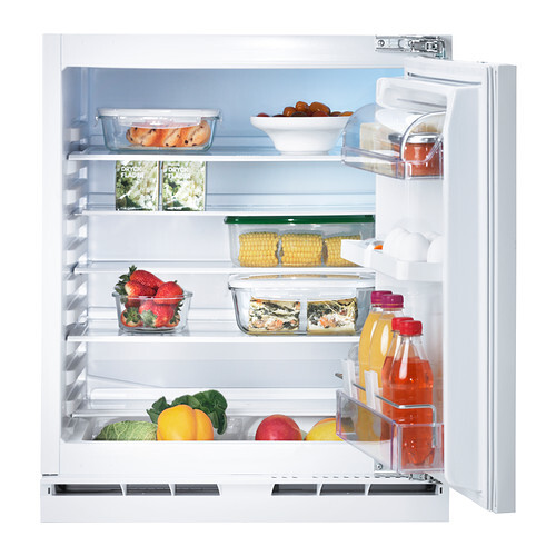

Nun zum Kühlschrank. Da ich witzigerweise einen 40 cm Unterschrank unter den Backofen gesetzt habe, so mußte der Kühlschrank weichen (dafür gibts aber Schubladen.) Der Siemens KI21RAF30 ist 88 cm hoch daher passt er nicht unter die Arbeitsplatte aber ich habe gelesen daß der Siemens KI21RAF30 ein Fassungsvermögen von 144 Liter hat, demnach genau so viel wie beispielsweise der KALLNAT von IKEA.
Offener Kuehlschrank mit Obst, Gemüse, Joghurt und Getränken im Innenraum
Aber das ist nicht der Einziger der unter eine Arbeitsplatte passt. Andere Firmen haben auch schöne Kühlschränke.
