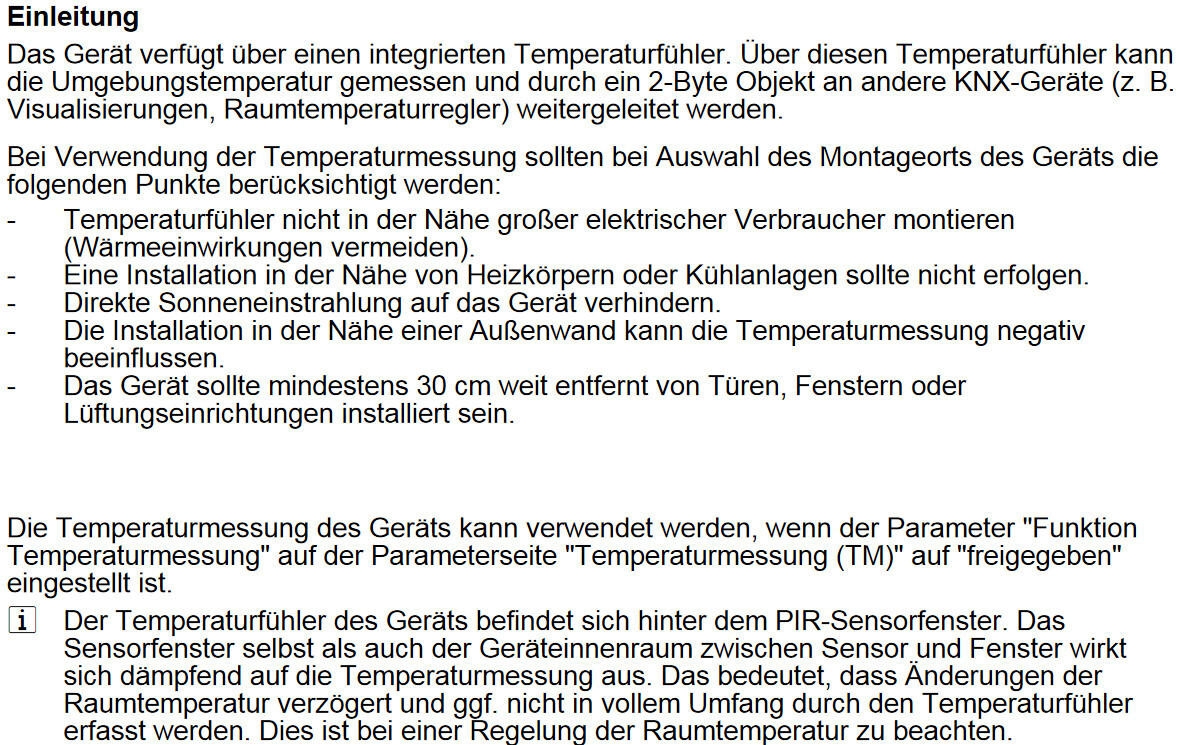

Ih habe gerade nochmal nachgeschaut, ab einem neuen Indexstand hat der vorgesehene Präsenzmelder tatsächlich einen Temperaturfühler und könnte das Problem lösen. Es handelt sich allerdings um einen Unterputz Sensor, welcher folgende Infos im Handbuch enthält:
Montagehinweis zur Temperaturmessung mit integriertem Sensor und PIR-Fenster
Wird das zuverlässig funktionieren? Die Fußbodenheizung ist ja eh eher träge, könnte das bei einer dann zusätzlich noch trägeren Temperaturmessung problematisch werden?

Welcher Melder ist das genau?
Ja, wird es. In dem Text geht es um Minuten. Die Fußbodenheizung arbeitet in ganz anderen Dimensionen. Ist also völlig egal. Wenn die Temperatur nicht genau stimmen sollte, kannst du die immer noch etwas verschieben.
