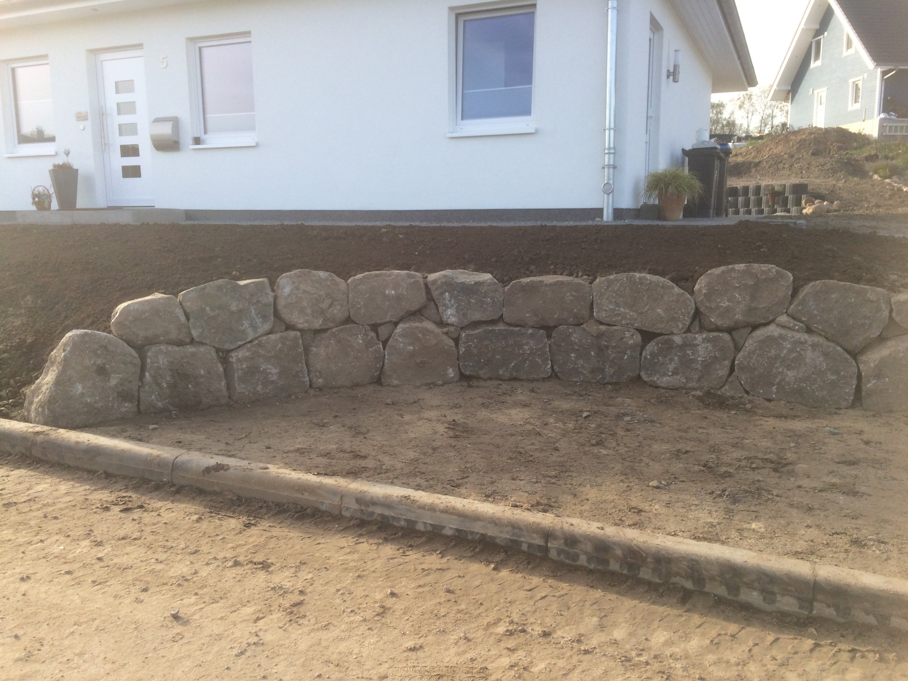

Nordlys schrieb:
So eine Mauer würde gehen.Ist das eigentlich Deine Parkbucht ?https://www.instagram.com/11antgmxde/
