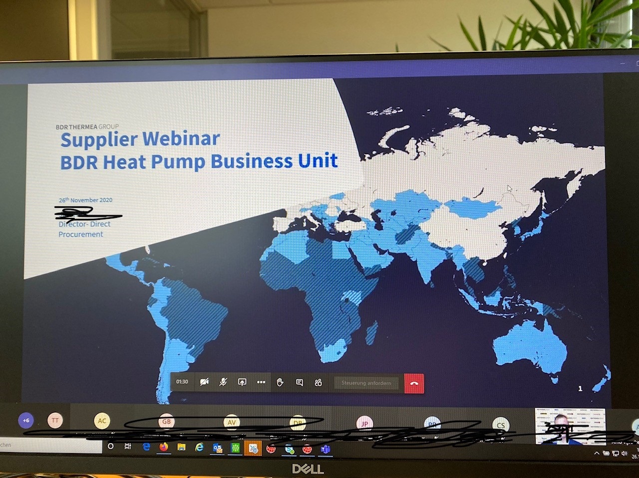

werde mich heute weiter informieren :p
Folie mit blauer Weltkarte und Titel: Supplier Webinar BDR Heat Pump Business Unit
