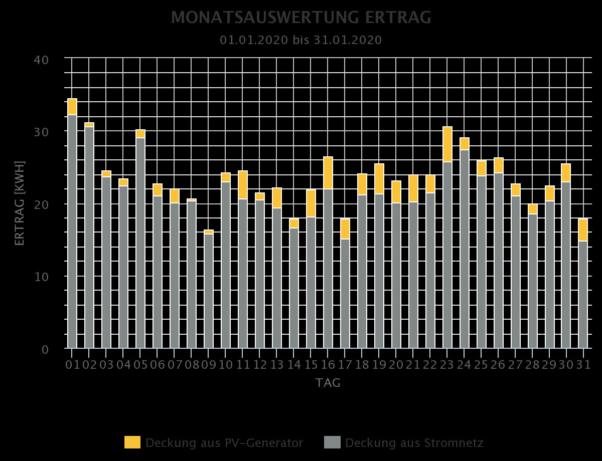

Zaba12 schrieb:
Bei uns in Mittelfranken kommt im Januar nach PVGIS 3% der Leistung runter welche die Photovoltaik im ganzen Jahr produziert. Dh. die wirst Du bzgl. der Wärmepumpe kaum merken, heißt aber nicht das auf 10-15 Jahre die Photovoltaik ne schlechte Investition ist, eher im Gegenteil. Aber das die Photovoltaik die Wärmepumpe merkbar unterstützt sollte man sich aus dem Kopf schlagen. st.
Das sehe ich aus eigener Erfahrung auch so. Von den knapp 90kWh Ertrag im Januar hatten wir 77% Energieverbrauch. Warmwasser macht knapp 30kWh im Monat. Heizung 315kWh. Ist mit S + W Dach mit zusammen 6,3kWp aber auch keine riesige Anlage.
Monatsauswertung Ertrag: Januar 2020, tägliche Deckung PV-Generator (gelb) + Netz (grau) als Balken
