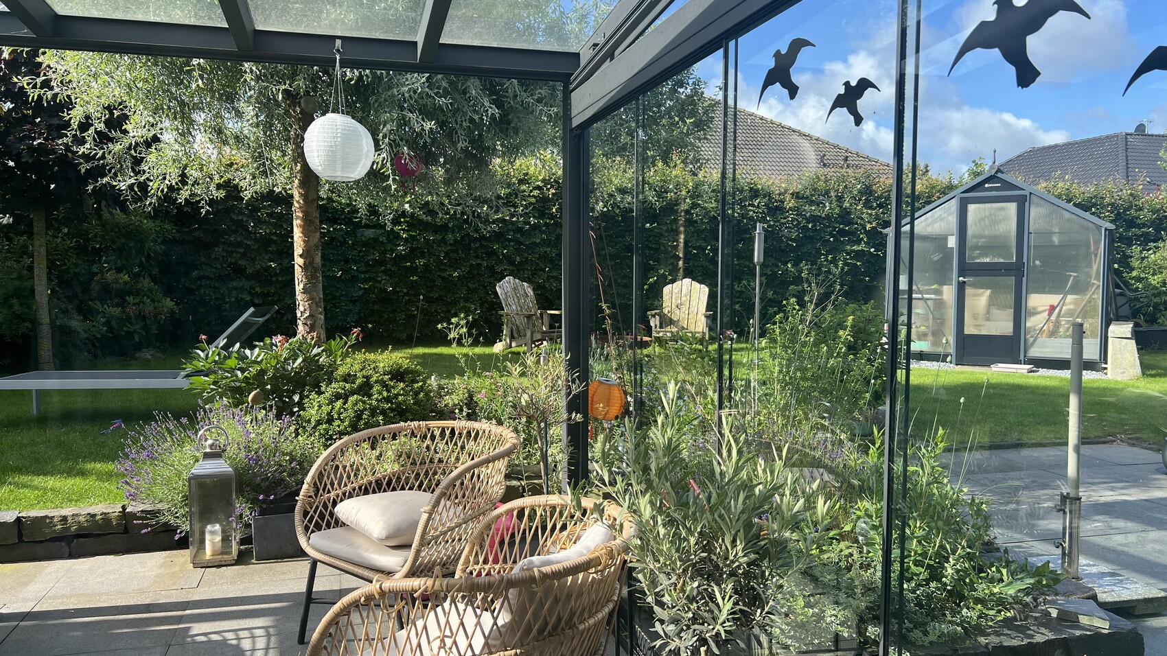

Ich zeige Dir mal unsere 2 Jahre alten „Teakstühle“ (ist ein Foto vom letzten Monat, da ich sie am Wochenende geschrubbt und den Plack entfernt habe). Also, Du musst Zoomen, die stehen hinten. Also Obacht bei Billig-Käufen
Gartenlaube mit Glaswänden, Rattanmöbel, Lavendel, Laternen und grünem Garten.
