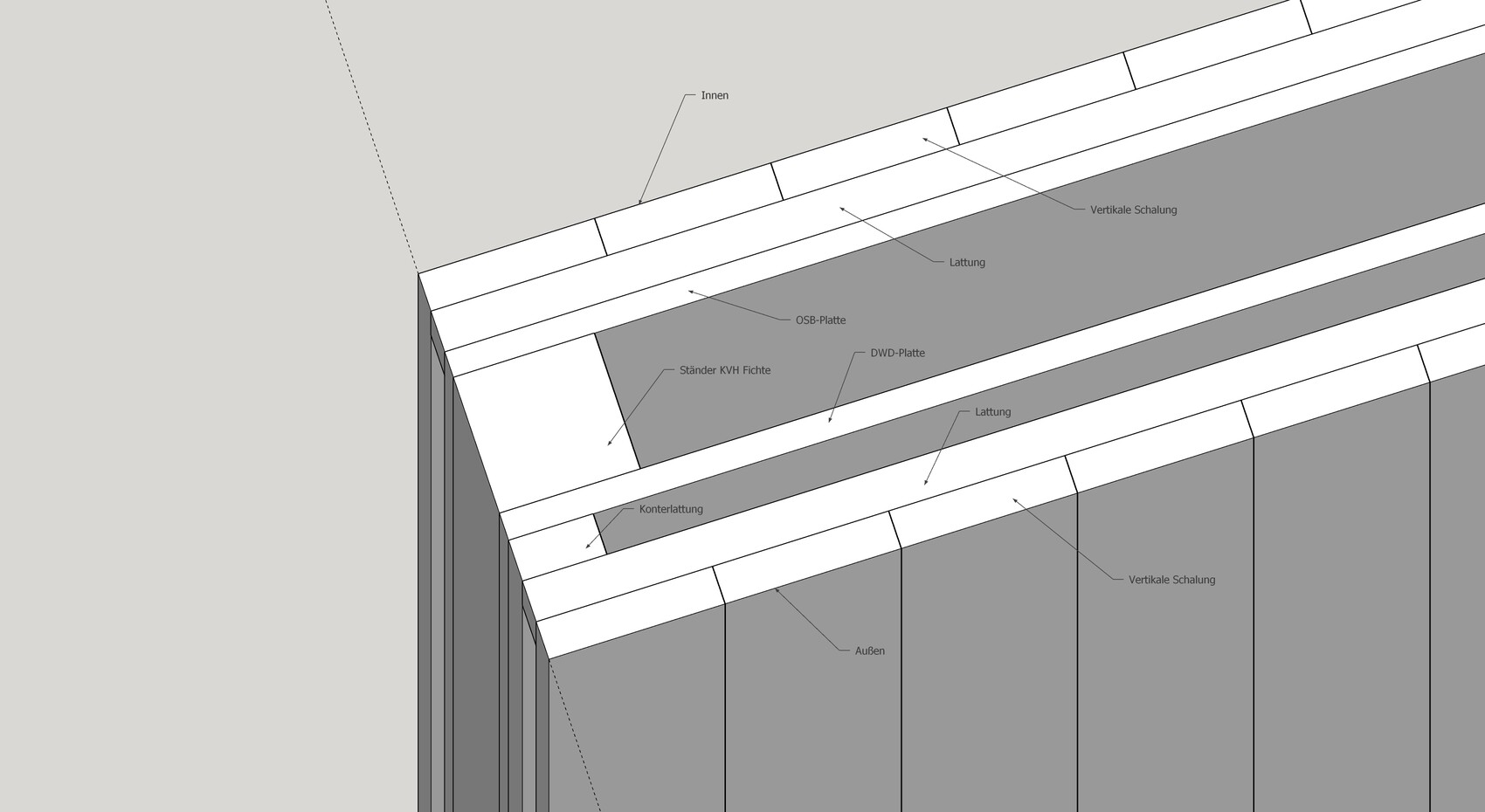

Ich hatte vor es in Holzständerbauweise mit hinterlüfteter Fassade und innen
ebenfalls mit vertikaler Verschalung zu errichten. Nun habe ich festgestellt das
der Wandaufbau etwa 30cm dick sein wird.
Wandaufbau:
Das passt von Proportionen aber nicht zu dem kleinen Haus (ca 6x3 m Innenfläche).
Ich habe das Gefühl die Wände sind dann viel zu dick.
Hat jemand eine Idee wie ich die Wanddicke reduzieren kann und trotzdem in der gleichen
Anmutung wie auf dem Foto bleiben kann.

Barnhouse
30.11.18 18:02
Ja, das wäre eine ganzes Stück schlacker.
Weiß jemand wie solche alten "Schwedenhäuschen" vom Wandaufbau früher gebaut wurden.
Haben die einfach die Schalung auf die Ständer draufgenagelt ohne Hinterlüftung,
da nicht gedämmt?
Barnhouse
08.12.18 22:56
Ich werde das Gartenhaus jetzt wahrscheinlich mit diesem Wandaufbau umsetzen. Danke nochmal für eure Vorschläge.
