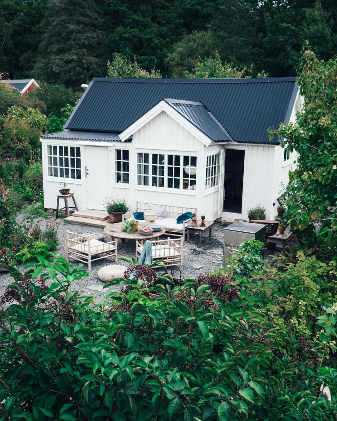

ich plane gerade ein kleines Gartenhaus für unseren Garten.
So ungefähr soll aussehen:
Ich hatte vor es in Holzständerbauweise mit hinterlüfteter Fassade und innen
ebenfalls mit vertikaler Verschalung zu errichten. Nun habe ich festgestellt das
der Wandaufbau etwa 30cm dick sein wird.
Wandaufbau:
Das passt von Proportionen aber nicht zu dem kleinen Haus (ca 6x3 m Innenfläche).
Ich habe das Gefühl die Wände sind dann viel zu dick.
Hat jemand eine Idee wie ich die Wanddicke reduzieren kann und trotzdem in der gleichen
Anmutung wie auf dem Foto bleiben kann.
Vielen Dank und viele Grüße
Jens

Warum 3cm Lattung, Konterlattung und Verschalung? Warum 12cm Ständerwerk? Das Haus soll doch nur gut aussehen und nicht einem Krieg trotzen (ist ja noch nicht einmal gedämmt!). Das geht auch deutlich graziler ;-)
Warum überhaupt eine Hinterlüftung?

12/6 Ständerwerk ist zu massiv???
Die generelle Nutzung soll Aufenthaltsraum und Übernachtungsmöglichkeit im Sommer sein.
Würde mir aber gerne noch offen halten, später einen kleinen Ofen/Kamin rein zu bauen, damit man auch im Herbst/Winter mal ne Nacht draußen schlafen kann.
Daher überlege ich jetzt schon, wie der Wandaufbau dafür aussehen kann.

12/6er Ständerwerk passt schon.
Durch waagerechte Verschalung könntest du dir eine Lattung, also 3 cm sparen.
und warum innen nochmal den selben Aufbau? Tut nicht not. Entweder OSB-Platte oder, wenn es Holzoptik sein soll direkt die Profilbretter waagerecht auf das Ständerwerk, also so:
Innenluft
Profilbretter waagerecht 19mm
Dampfbremsfolie 1mm
12cm Ständerwerk mit Zwischensparrendämmung
DWD-Platte 16mm
Lattung senkrecht 28mm
Außenschalung 19mm
Dann kommst du mit gut 20cm hin.
Wenn du ohnehin die Fassade mit Hinterlüftung baust und innen verkleidest, würde ich auch gleich die Dämmung einbringen. Die kostet nicht viel, macht es innen auch in Übergangszeiten angenehmer und im Winter kannst du mit kleiner Heizung das ganze frostfrei halten.

Soll aber vertikale Verschalung für innen und außen sein, sieht optisch für uns am schönsten aus und passt am besten zu der "Schwedenhäuschen" Optik.
Aber du hast natürlich recht, die Konterlattung und Lattung sind genau das was den Wandaufbau so dick machen.
Gibt es dazu eine Alternative, bei vertikaler Verschalung und Dämmung zwischen dem Ständerwerk.

Wie wäre es mit 8x8? Lattung 24er statt 30er? Profilbretter gingen sogar bis 14mm runter (würde aber eher ca. 19/20er nehmen).
Dieselbe Optik, nur nicht so dicker Aufbau.
