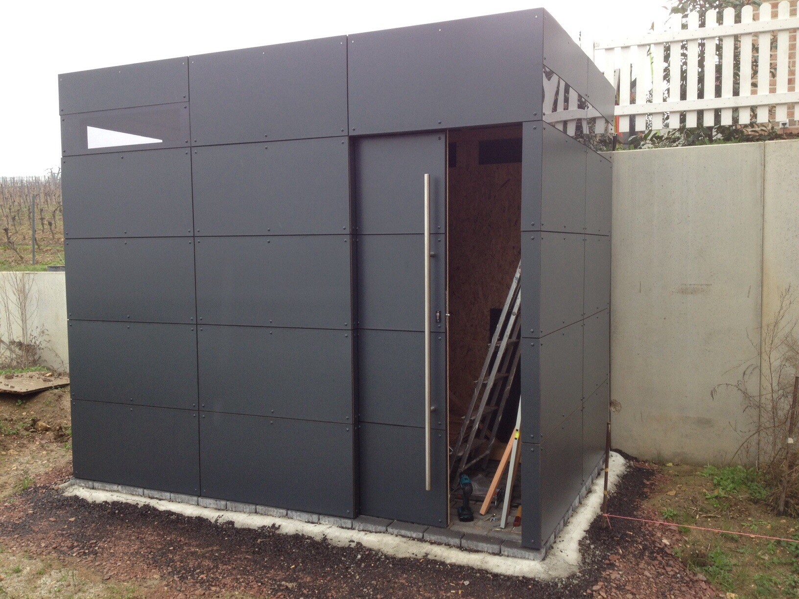

Wir haben unseren Eigenbau auf folgenden Aufbau gestellt:
- 25cm Schotter (etwas weniger hätte wohl auch seinen Zweck erfüllt)
- 3cm Splitt
- 8cm Pflaster (das zweitbilligste) eingefasst in Gartenbeton
Das Haus selbst bzw dessen Unterkonstruktion aus KVH steht natürlich nicht direkt auf dem Pflaster sondern auf Teerpappe
Das Ding hat schon manch heftigen Sturm überlebt, festschrauben unnötig.
Das nervigste war das Verdichten des Schotters, ansonsten kann ich den Aufbau empfehlen. Gut un güntstsch
Kleines, dunkles Metallspeicher-Gartenhäuschen mit offener Tür; Innenwände aus OSB, Leiter
One0013.02.16 13:09
Danke
Selbst geplant / gebaut nachdem ich gesehen habe was man für HPL-Gartenhäuser bzw Bausätze auf den Tisch legen muss...
Optisch habe ich mich an den Häusern von @gart orientiert, habe es aber etwas "kräftiger" konstruiert.
Gar nicht so schwierig wenn man ordentlich plant.

Sieht klasse aus So ähnlich, nur mit Pultdach plane ich auch.
So lose hingestellt klappt bei uns sicher nicht.
Aber wir haben auch erst Sturm wenn die Schafe am Deich keine Locken mehr haben.
