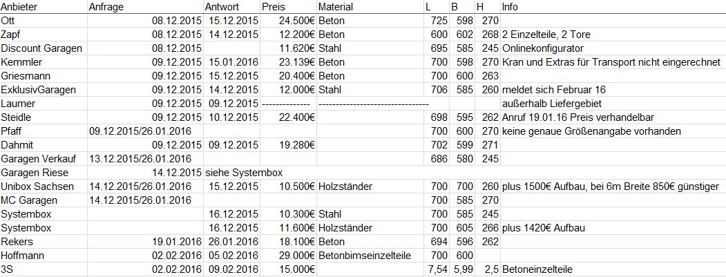

Erscheint mir auch ein wenig hoch für eine Einfachgarage, auch wenn sie "Überlänge" hat. Ich würde von mehreren Anbietern ein Angebot anfordern und entscheiden, was für eine Garage man möchte (Beton, Holzständer, Stahl, Betoneinzelteile, Bimsfertigteile usw.). Jede hat so seine Vor- und Nachteile bei dementsprechendem Preisunterschied. Ist zwar durchaus Arbeit, aber kann man durchaus machen, um besser vergleichen zu können. Ich habe von fast 20 Anbietern ein Angebot angefordert und eine Tabelle erstellt.

DankeFolgend die Tabelle, aber ich glaube nicht, dass die viel bringt. Die Tabelle wurde vor über 2 Jahren erstellt und ich weiß nicht mehr, wie genau die Daten damals waren. Bei manchen Anbietern hatte ich ein konkretes Angebot angefordert. Irgendwann war das Thema nicht mehr aktuell, da die Garage zusammen mit dem Haus von einer Zimmerei gekauft worden ist. Deswegen wurde sie auch nicht weitergeführt. Um genaue Preise zu kennen, muss man sich wohl die Mühe machen, Angebote einholen. Und die Vergleichbarkeit ist oft auch schwer, weil nicht immer das gleiche inkludiert ist. Deswegen müsste die Tabelle auch um einige Punkte erweitert werden.
