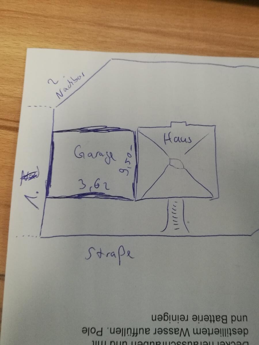

Skizzenhafter Grundriss: Haus mit Garage an der Straße, handgezeichnet.
So würde das aussehen, ich weiß, schlechte Skizze vor allem von den Maßen
Aber ja, die 9,50m würden direkt an die Grenze gehen vom 1.Nachbarn entlang.
Warum ist das dann zu lang?
Kekse 30.10.18 19:34
Weil die (meisten?) Landesbauordnung Garagen nur bis zu einer Länge von 9 m als Grenzbebauung zulassen, sonst muss man 3 m Abstand zur Grenze halten.
305er 30.10.18 20:01
Also zählt hier nicht, der Bebauungsplan?
Das habe ich jetzt in der Hessischen Bauordnung gelesen:

Alex85 30.10.18 21:05
Was ist denn für dich relevant, Hessen oder BW? Im Profil hier steht BW.
305er 30.10.18 21:15
Profil ist dann nicht mehr aktuell, sind nach Hessen gezogen.
Kaspatoo 30.10.18 21:19
305er schrieb:
2
Die Länge der Grenzbebauung darf bei
den Anlagen nach Satz 1 Nr. 1 bis 5 ins-
gesamt 15 m nicht überschreiten; Dach-
Überstände sind einzurechnen.
Wenn das für euren Bauplatz gilt, dann dürft ihr euch auch daran halten.
Wenn es nicht geregelt wäre, würde vermutlich die genannte 9m-Richtlinie gelten.
Bei Unsicherheit einfach beim Bauamt der Stadt oder des Kreises nachfragen.
