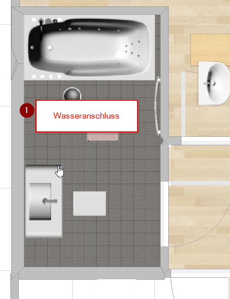

Prinzipiell gebe ich dir Recht. Aber hier war von Kindern (ein und drei Jahre) die Rede. Wenn, dann ist hier eine Badewanne sicherlich sehr sinnvoll.
Ja das stimmt, wie gesagt mit der Badewanne das ist einfach auch in Zeiten von Corona eine Möglichkeit Zeit zu verbringen das noch relativ sinnvoll. (Nachhaltigkeitskriterien mal beiseite , natürlich verschwenden wir damit auch Trinkwasser)
ich denke die Badewanne quer in den Raum an der oben top Ecke müssen wir einfach so belassen. eine Duschfunktion ist aber eine gute Idee und wir würden uns diesen Kompromiss gegebenenfalls durch eine gute (!) Trennwand die auf die Badewanne montiert wird erkaufen .
was würden wir denn mit der Schiebetür gewinnen? Ich glaube auch ist eine Badewanne einfach einfacher zu Händeln und schafft mehr Freiheit mit dem Boden während eine klassische 90 × 90 dusche schon viel eher für Feuchtigkeitsstürze im Bad sorgt. inzwischen haben wir auch ein Angebot von einem Fliesenleger der die Badewanne ebenfalls quer oben geplant einen richten möchte .
Scout
21.04.20 14:48
Du würdest den Platz planunten aus #9 auch nutzen, nämlich für Becken und neu: das WC. Und hättest planoben dann ausreichend Platz für eine großzügige Eckwanne , eine Wanne/Dusch-Kombi oder aber eine kleine Wanne plus extra Dusche.
Kannst du vielleicht noch vorhandene Wasser und Abwasseranschlüße in eine bemaßte Skizze eintragen?

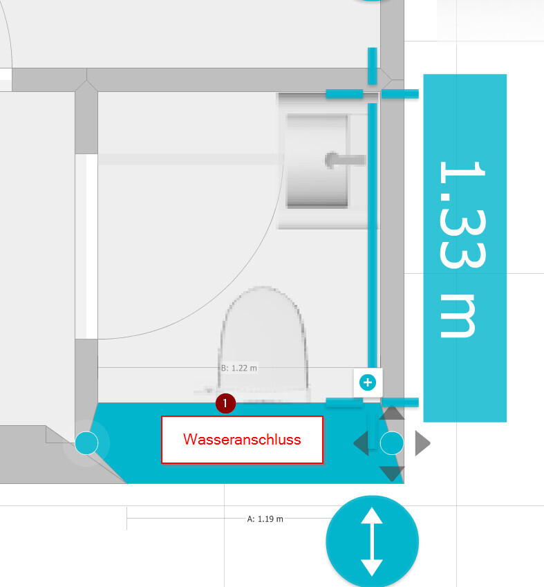

Wir sind auch übereingekommen, dass wir die Toilette im Gästebad belassen, dann gibt es nur einen 1,4 qm großen Ort wo es stinkt. Allerdings ist dieser dann mit Warmwasser und Heizung. Das muss reichen

So hier mal noch mal bemaßt mit Wasseranschlüssen.
Im Familienbad von unten 1,95 cm entfernt : der Wasseranschluss
Grundriss eines Badezimmers mit Badewanne, Waschbecken und Wasseranschluss-Hinweis.
Im Gästebad nahezu mittig, hier müsste versetzt werden wenn man tatsächlich das WC näher an die Tür möchte.
Grundriss eines Raums mit blauem Bereich und Schild 'Wasseranschluss' neben der Tür.
