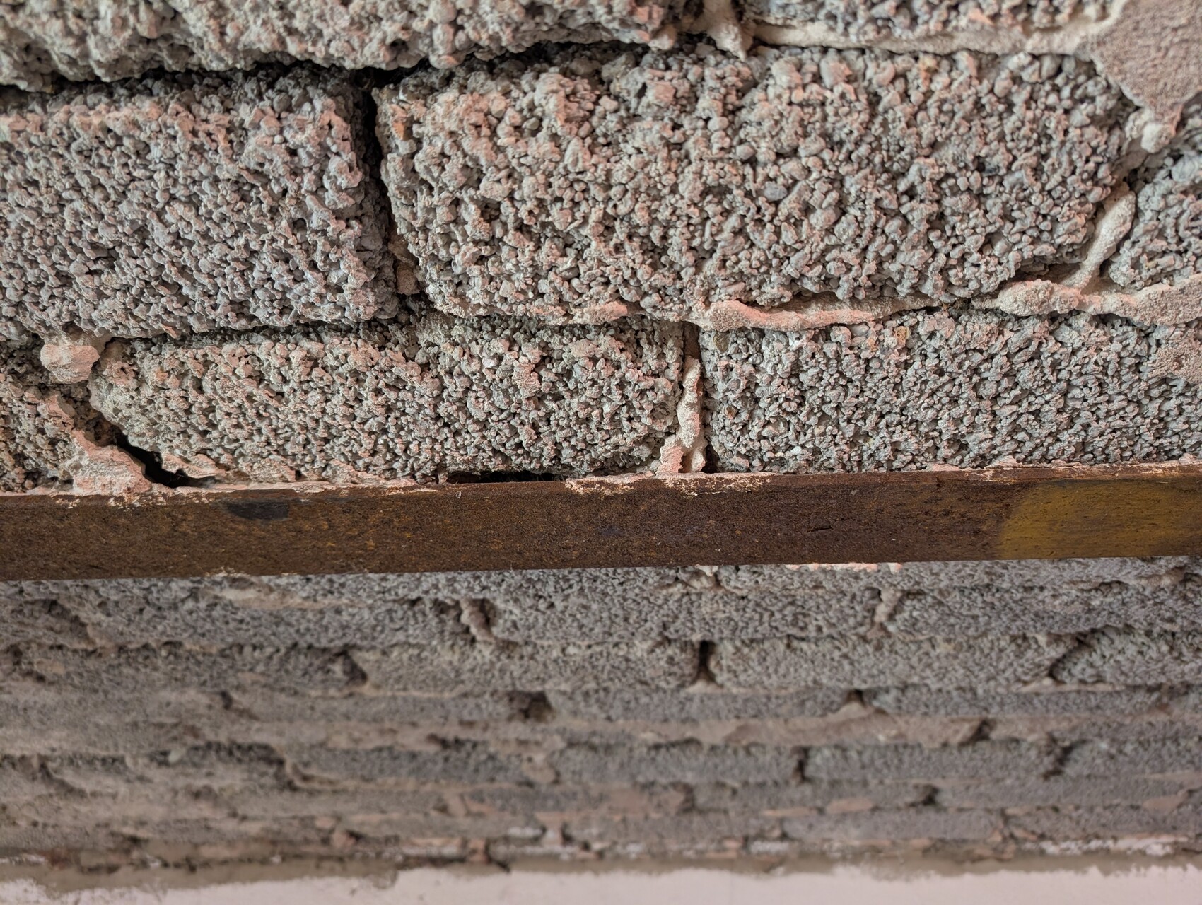

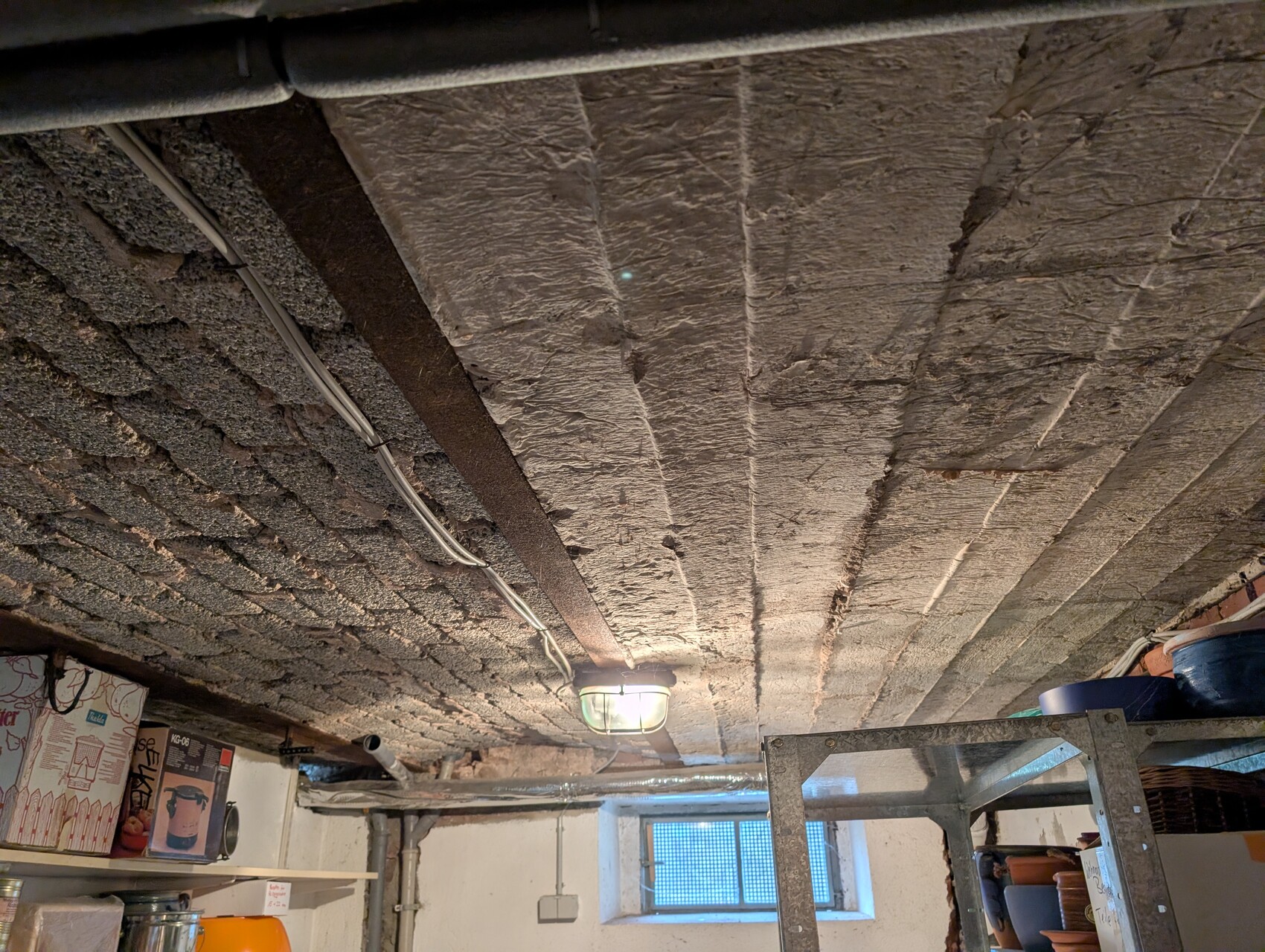

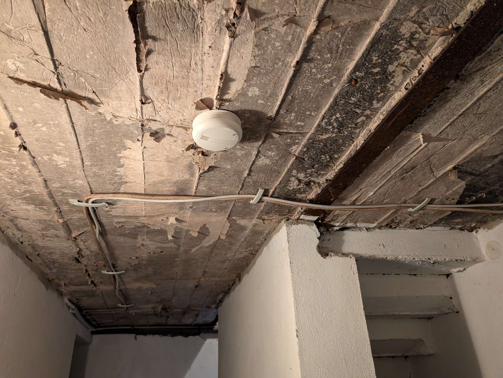

ich saniere derzeit einen Altbau aus 1931 und bräuchte eine fachliche Einschätzung zu einem geplanten Bodenaufbau im Erdgeschoss (über unbeheiztem Keller).
Bestand EG:
  • Decke: Kappendecke (Preußische Kappe)
  • Träger: Stahlträger Doppel-T, Höhe 16 cm (Zustand augenscheinlich gut, keine massiven Abrostungen sichtbar). Werde aber aktuell aller abgeschliffen und lackiert. Aufliegend auf ca. 40cm Sandsteinen über dem Erdreich, also keine direkte Erdfeuchte.
  • Abstände: ca. 80-100cm von Stahlträger zu Stahlträger. Spannweite etwa 4-5m zur Zwischenwand und dann nochmal ca. 4m zur gegenüberliegenden Außenwand
  • Ausfachung: Gemauertes Gewölbe aus Bimsstein. Der Flurbereich ist mit Stahlbeton ausgegossen.

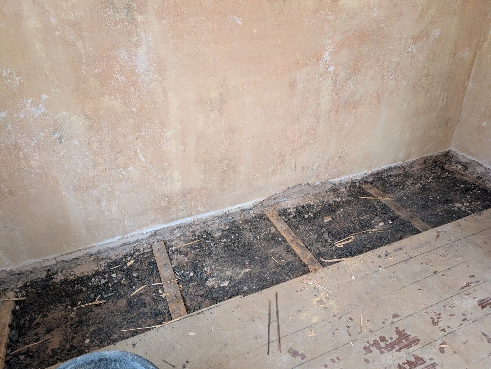

  • Alter Aufbau: 8cm Holzbalken (liegen auf den Stahlträgern und sind über Stahlklemmen am Träger fixiert), Zwischenräume mit Schlackenschüttung, darauf 25 mm Dielen. Testweise haben wir auf rund 2,5m² die Schlacke entfernt und kamen auf ein Gewicht von ca. 150kg.

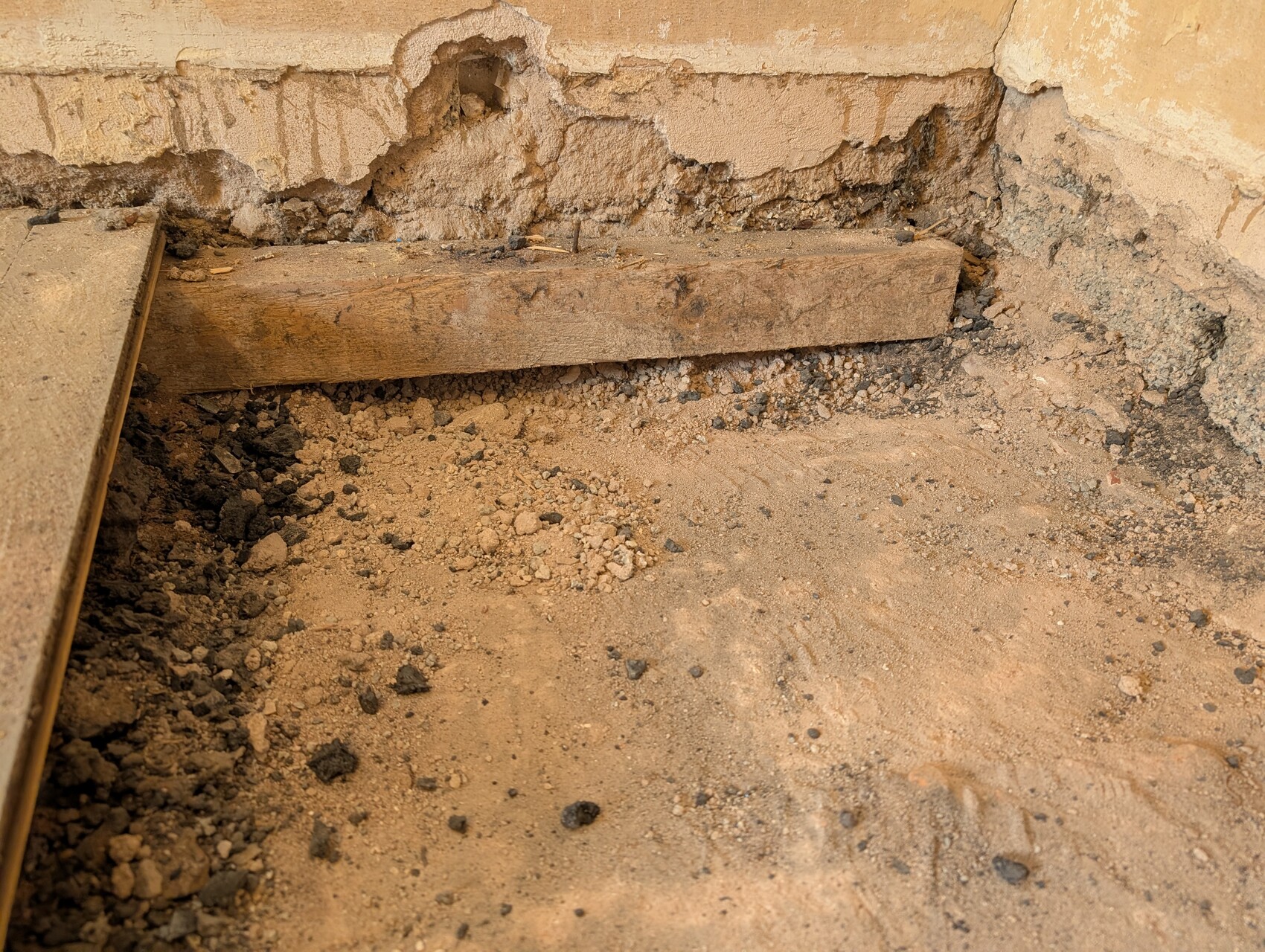

Noch eine Ergänzung für das EG:
- Im Flur soll noch ein Holzofen und im Schlafzimmer ein Wasserbett (ca 800kg) platziert werden.
- An einer Hausseite sind die Holzbalken schwimmend auf dem Boden verlegen, d.h. es ist kein Stahlträger mehr darunter. Wurde gemacht, damit der Boden natürlich nicht absackt. Sieht man im Bild.
Baustellenszene: Erdreich, Holzbalken und eine grobe Fundamentwand in einer Baugrube.
