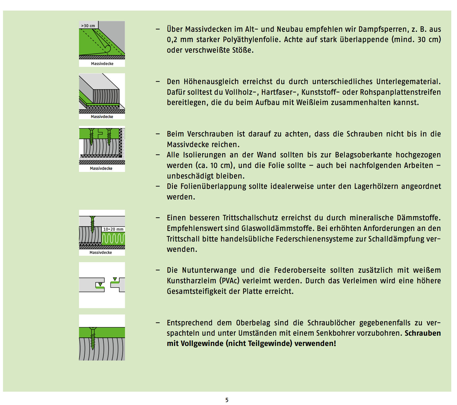

Die Oberkonstruktion wird auf den Lagerhölzern mit Spaxschrauben und durchgehendem Gewinde verschraubt, Nut und Feder werden gut verleimt.
Durchgehend verlegte, in den Bahnenkanten überlappend ausgelegte Folie unter Lagerhölzern nicht vergessen.

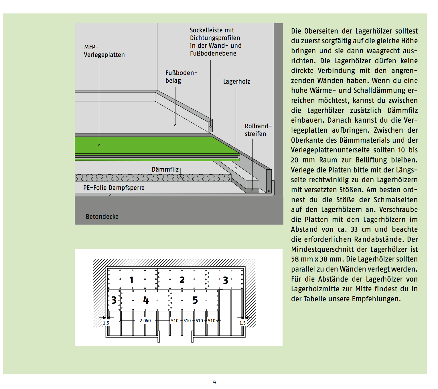

Danke für die Antwort, das ist genau das was ich wissen wollte Habe auch noch was interessantes dazu bei Google gefunden, quasi genau den Aufbau wie ich ihn geplant habe und wie @KlaRa es bestätigt hat.
Habe mal zwei Screenshots dazu angehängt.

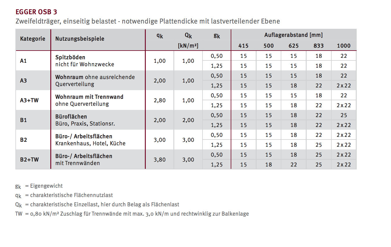

Und dann habe ich noch auf der Herstellerseite eines OSB Platten Herstellers eine Tabelle zu Abständen der Unterkonstruktion gefunden, diese habe ich auch mal angehängt, demnach dürfte mein Abstand i.V.m. der Dicke von 22 mm dicke ausreichend sein
Anleitungsseite zu Dämmung und Gebäudehülle mit Diagrammen.
Querschnitt durch Wandaufbau mit Dämmfilz, Dampfsperre und Betondecke
Technische Tabelle zu Zweifeldträgern und Plattendicke auf OSB-3 Platte

zu deiner Frage bezüglich der Dampfsperre kann ich dir leider nicht weiterhelfen. Aber soweit ich es verstanden habe, wird die Entkopplung durch das Verschrauben mit dem Fußboden verhindert, da du ja quasi "ankoppelst". Hierdurch wird natürlich alles an Trittschall direkt über die Schrauben in den Fliesenboden übertragen.
In dem oben bereits geposteten Screenshot des Verlegehinweises ist auch aufgezeigt einen Randdämmstreifen unter die schwimmend verlegten Lagerhölzer zu kleben. Dadurch sein i.V.m einem umlaufenden Randdämmstreifen die maximale Entkopplung gewährleistet.
Wichtig ist auch, dass du keine Schrauben zum fixieren der OSB Platten in die Lagerhölzer verwendest, welche so lang sind, dass sie u.U. durch das Lagerholz durch bis auf den Fliesenboden ragen.
