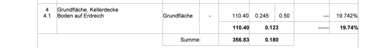

Hausbau 5515.01.22 15:02
Dämmung Bodenplatte geht nur mit Faktor 0,5 in die Energieeinsparverordnung oder KfW Berechnung ein. Also wenn U-Wert 0,245, dann ist der Wert für die Berechnung 0,123... und diesen Wert vergleichen zum Beispiel mit Wand mit 0,12 oder irgendwas.
Bei der Verlegung der Dämmung nicht 1 x 120 mm , sondern kreuzweise 2 x 60 mm. Ist besser zur Vermeidung von Wärmebrücken gegen unbeheizten Raum oder Erdreich. Elektroinstallation in der untersten Dämmebene, Wasserleitungen als einfach isolierte Rohre auf die erste Dämmebene verlegen, also in der oberen Dämmebene. Warmwasserleitung ist somit nach unten mit 70 mm isoliert.. Anschließend nur noch Tackerrolle des HB.
Tabelle: Grundfläche, Kellerdecke, Boden auf Erdreich; Summe 356.83, 0.180
