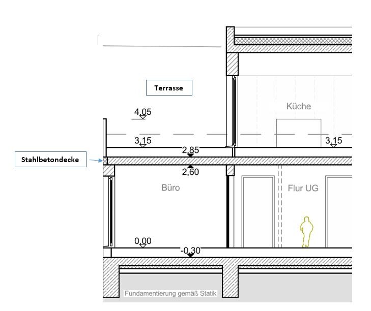

Was bedeutet klauen?
Hab mal einen Ausschnitt angehängt. Wegen der Dämmung der Untergeschossdecke bei der Terrasse ist diese höher als der Wohnraum im EG. Und dieser Höhenunterschied soll durch Estrich ausgeglichen werden...
Schnitt durch Gebäude: Terrasse, Küche, Büro, Flur UG; Stahlbetondecke, Fundament; Mensch im Flur.
14.05.21 20:49
Was soll denn nach dieser Erhöhung des Bodens noch an lichter Raumhöhe im EG übrig bleiben?

Wer plant so eine Scheiße, ohne sich Gedanken über Höhen zu machen? Das hätte man doch alles anders und richtig planen können. Oder geht das jetzt nicht mehr?
Lösung: Dämmung reduzieren durch Einsatz anderer Materialien und einer Mischung Innen- und Außendämmung.

14.05.21 21:23
Danke erstmal für die zahlreichen Antworten
Höhe ist mit 2,6m im EB geplant.
Also Bauantrag ist genehmigt. Leider hat uns der Architekt nicht auf den Höhenunterschied hingewiesen, unser GU hatte nur jetzt gemeint, dass der Estrich dadurch teurer wird.
Energieberater (KfW55) hat 20cm Polystyrol PS, Gefälledämmung und belüftete Luftschicht mit 2cm geplant für die die Dämmung unter der Terrasse. Welche Dämmung wäre genauso gut und dünner? Was meinst du mit Mischung Innen- und Außendämmung?
PUR Dämmung WLG 22 o.ä. ist besser.
Dämmung auf der Terrasse und innen unterhalb der Decke (z.B. PUR oder Resol alukaschiert).
Ich dämme meinen 60er Jahre Altbau z.B. nur mit 12cm Resol außen, um KFW 55 Anforderungen locker zu erreichen.
