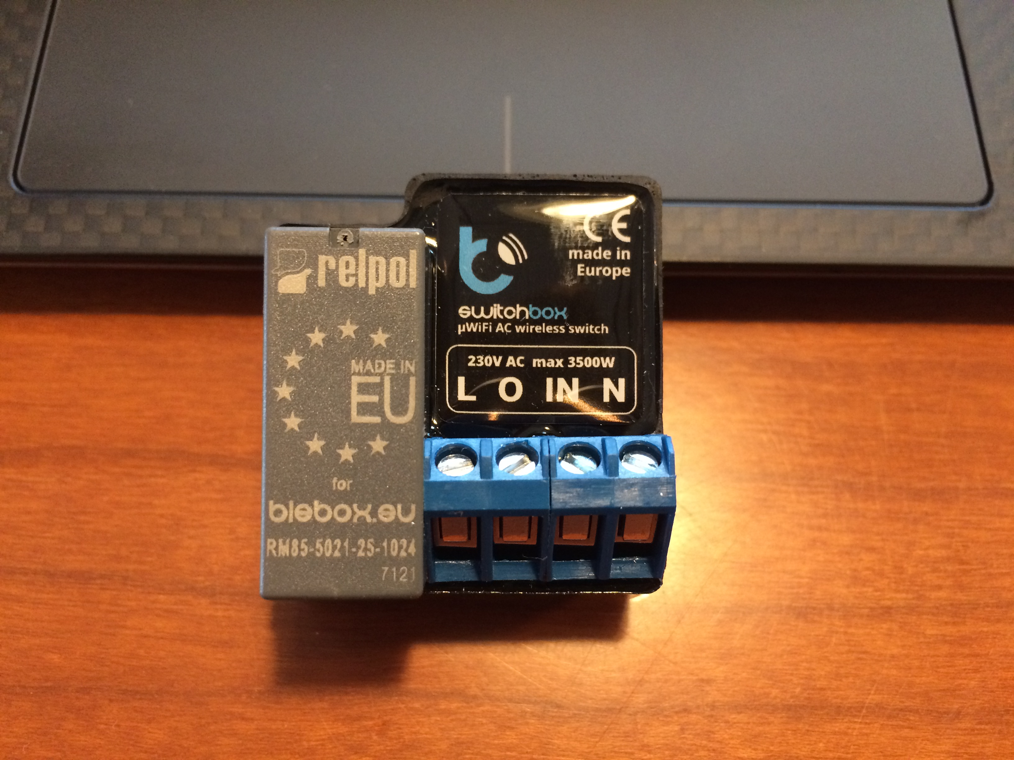

Hi,
ich kann dir noch BleBox empfehlen. Die arbeiten mit WLAN, sind sehr kompakt und haben eine offene API. Grundsätzlich kommen die ohne zentrales GW aus, können aber bereits z.B. in Domoticz komplett integriert werden. Darüber dann auch per MQTT etc. angesprochen werden. Bei OpenHab sind die, soweit ich weiß, auch schon in Diskussion. Die Steuerungen sind nicht so günstig wie z.B. Shelly oder gar Sonoff, sind dafür aber qualitativ sehr hochwertig. Das Gehäuse besteht aus einem bis 130° feuerfestem Material, welches die Elektronik komplett umschließt. Es gibt keine Schrauben, kein Plastik und keine Öffnungen. Die Dimmeigenschaften der Dimmmodule sind sehr gut.
Steuerungen gibt es als:
  • Schalter 230V (1-Fach und Doppel)
  • Dimmer 230V
  • Rollladen/Jalousie
  • Tür-/Torsteuerung
  • RGB(W) LED Dimmer 12-24V
  • LED Dimmer (mono) 12-24V
  • LED Verstärker (nur Verstärker, kein Wi-Fi)
  • Tasterinterface mit Batterie (das was du auch suchst!)
  • Fernbedienungen
  • Parksensor (nur Anzeige, kein Wi-Fi)
  • Luftqualitätssensor
  • Temperatursensor
Die Module findet man u.a. bei Ebay.
Falls Interesse besteht, ich bin auch Händler...
Viel Glück
Das schwierige mit den Dimmern ist ja, dass eben nicht alle Leuchten gleich sind. Mit manchen funktionieren sie super, mit anderen dann wieder nicht. Und 130° ist ja wohl eher ein "Kaltfeuer", was soll das bringen?
nms_hs
Beim klassischen Preisvergleich ist ein Standard-Schalter ~ 4x so teuer wie ein Shelly. Können die irgendwas mehr oder hab ich was übersehen? Was bedeutet qualitativ hochwertig?
Zum schalten sieht der Shelly schon mal super aus. Da brauche ich dann nur noch einen batteriebetrieben Sender am neuen Schalter. Gibt es da etwas fertiges aus dem Umfeld?
Ich würde den Xiaomi Tast-Schalter in die Runde werfen, der ist batteriebetrieben. Wenn sowieso eine zentrale Steuereinheit geplant ist, schadet der plus ein Xiaomi-Gateway nicht
empyresystems
empyresystems
Letztendlich besteht das Gehäuse und damit ein Großteil des Gerätes aus diesem Material. Es ist ein Kunstharz (Polyurethane), welches um die Elektronik gegossen wurde. Es bietet damit weniger "Angriffsfläche" für einen evtl. Kabelbrand oder Ähnlichem. Dass das Material dazu selbstlöschend für die Thermalklasse B (bis 130°) ist, unterstreicht letztendlich nur, dass es sich um ein höherwertiges Material als z.B reinem Plastik handelt.
Vergleichbare Produkte bieten diese Eigenschaften gar nicht erst.
