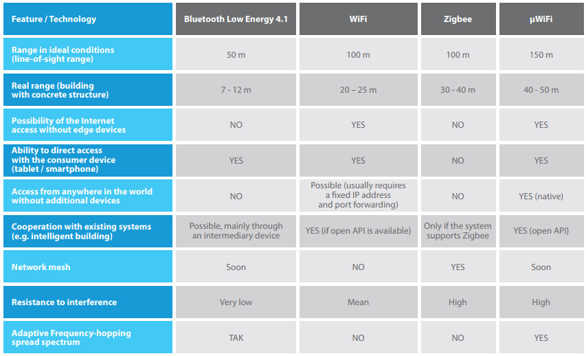

Abgesehen von den Materialien und der hochwertigen Verarbeitung unterscheiden sich die Produkte auf den ersten Blick nicht viel von z.B. Shelly. Technologisch gesehen handelt es sich bei der verwendeten Funktechnologie jedoch um eine Eigenentwicklung, die mit Wi-Fi (dem uns bekannten WLAN) kompatibel ist. Ein Auszug aus einem offiziellem Dokument des Herstellers:
μWiFi technology is a solution dedicated to data transmission in a harsh environment developed by the BleBox R & D Team. Based on a combination of Elements from three known communication Standards: Bluetooth low energy, Wi-Fi and Zigbee. A simple in use technology was created including the use of broadcasting mode and ad-hoc Connections (as in Bluetooth 4.1), resistance to interferences (and in the future node mesh - derivative of Zigbee), high bandwidth and the ability to connect to existing infrastructure networks based on a Standard Access Point Wi-Fi (has been preserved compatibility with the Wi-Fi Standard). The technology was ocially presented by the authors at the Chengdu International Exhibition of New Technologies and Inventions (China) in October 2015 where it was appreciated by a manufacturers and a scientic
Community
μWiFi technology allows you botha direct Connection with each device (p2p) and by using the existing Wi-Fi
network (e.g. Home, Company)
Eine kurze Übersicht der verschiedenen Standards und deren Unterscheidung:
Vergleichstabelle drahtloser Technologien: BLE 4.1, WiFi, Zigbee, ?WiFi, Reichweite und Mesh.
