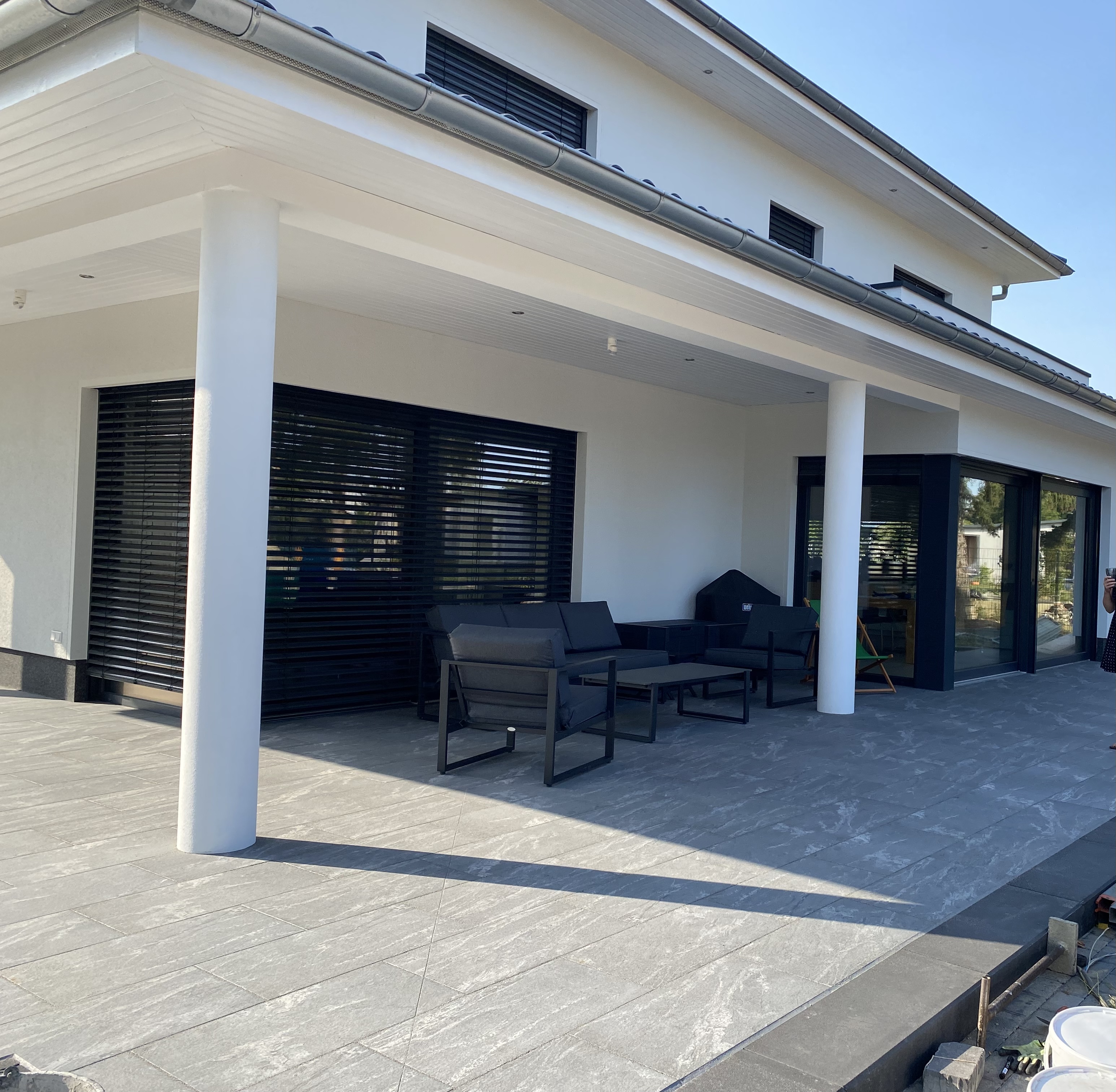

Wir haben Sopro Solitär in unseren ca 5mm breiten Fugen für unsere Keramikplatten. Ist eine 1k Fuge. Fest, wasserdurchlässig und garantiert unkrautfrei

Meine Erfahrungen damit sind weniger gut. Das Zeug bildet eine Pelle, die nach ca 6 Monaten unansehnlich wird. Richtig durchgehärtet ist es bei uns nicht. Daher der Wechsel auf Sopro.
