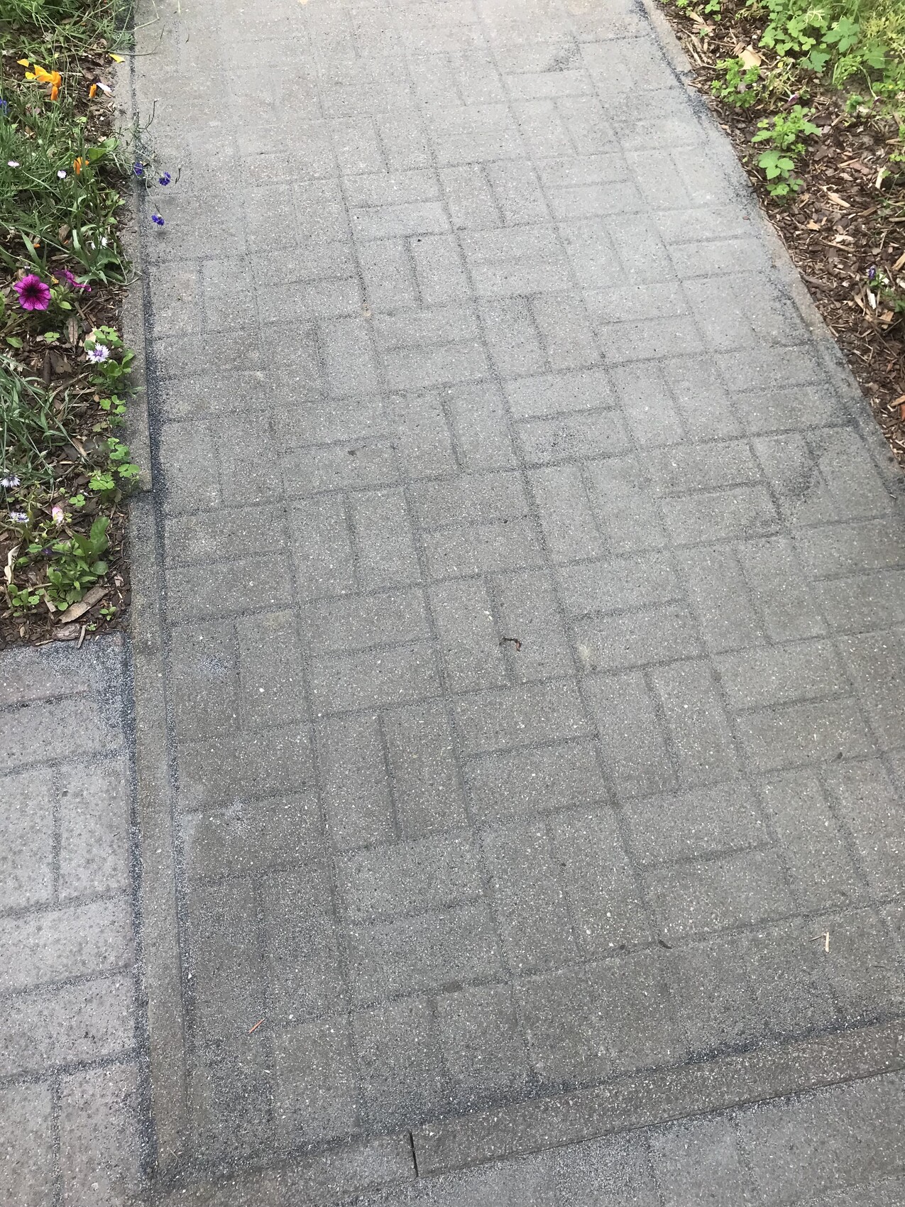

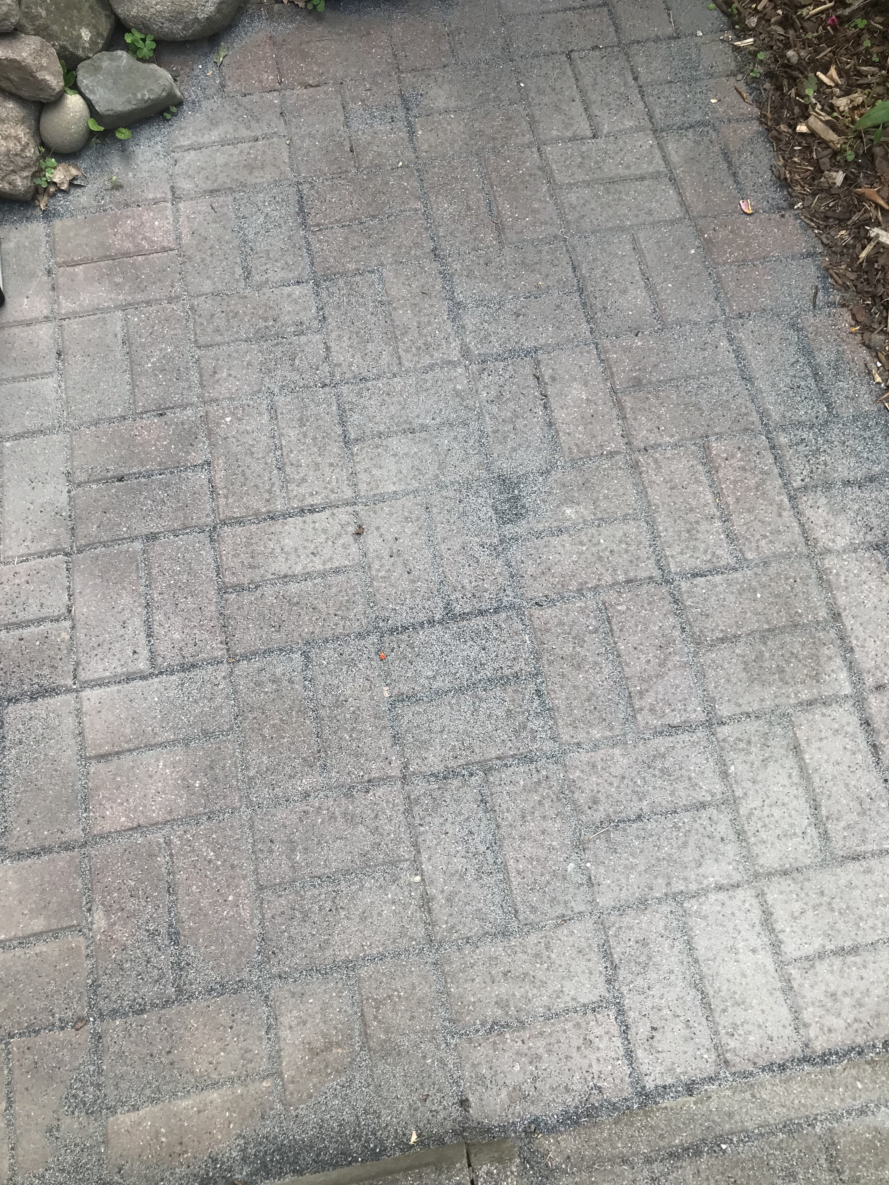

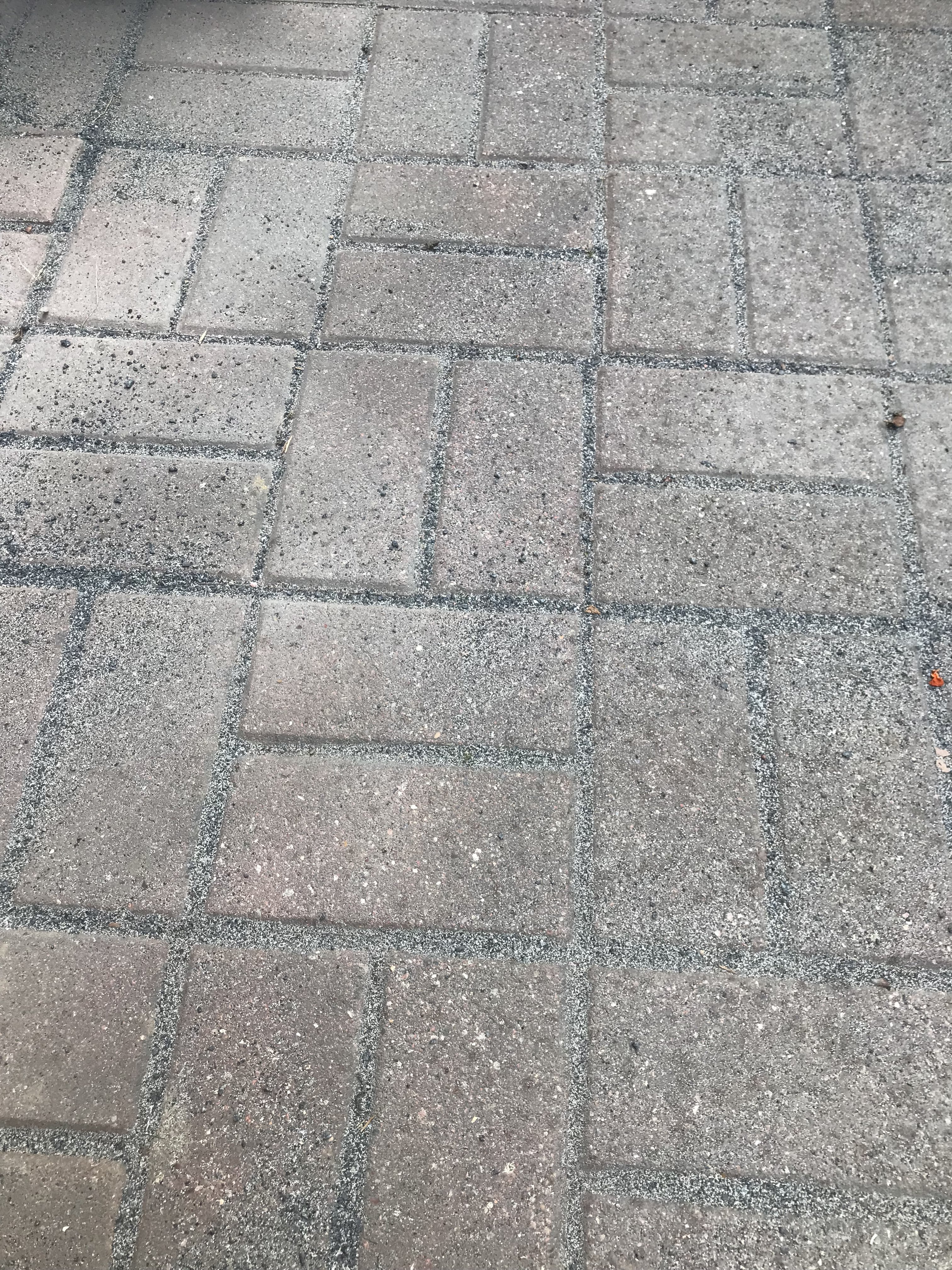

Habe den No Grow Sand gerade an unserem Eingangsweg verarbeitet.
20 Jahre altes Pflaster, Fugen waren nicht mehr gut gefüllt und dadurch war es eine Unkrauthölle.
Also der Fugensand ließ sich toll verarbeiten und das optische Ergebnis überzeugt. Stellenweise kommen einzelne Halme wieder durch, ABER ich habe die Fugen stellenweise wohl nicht tief genug ausgekratzt. 2-3 cm sollten es wohl schon sein, damit der Sand richtig wirken kann.
Ich werde es mal beobachten und erstmal engmaschig neues Unkraut rauszupfen. Sonst reinige ich die Fugen nochmal und probiere es erneut.
Bin mir aber sicher, dass das Ergebnis ohne diesen Fugensand schlechter wäre.
Nach dem ersten Regen setzt es sich etwas, dann nochmal nacharbeiten.
Das Zeug quillt bei Kontakt mit Wasser etwas auf, sollte daher unbedingt trocken verarbeitet werden, damit es schön tief in die Fugen rieseln kann.
Daher beim Kauf im Baumarkt unbedingt darauf achten, dass es drinnen gelagert wurde.
So habe ich es beim OBI gekauft - alles prima.
Habe dann später einen Sack für meine Mutter beim toom (draußen gelagert) gekauft und der war mindestens zu 50% feucht und ließ sich daher deutlich schlechter verarbeiten.
Die Verpackung hatte allerdings keine offensichtliche Beschädigung.
Ich schätze, dass das Zeug auf Grund der feinen Körnung einfach stark hygroskopisch ist, analog zu Salz bspw.
Noch ein Vorteil:
Wirkt ganz gut gegen Ameisen. Im vorderen Bereich des Weges haben sich die Ameisen ordentlich breit gemacht im den Fugen. Habe deren „Reich“ ebenfalls verfüllt. Nach einem Tag haben sie das Zeug wiederetwas bochgedrückt.
Direkt wieder nachgearbeitet und das etwa zwei Mal. Danach war es den Ameisen wohl zu doof und sie haben aufgegeben 😉
Ich schätze das Steinmehl ist etwas zu schwer für die Ameisen, somit zu anstrengend, dauerhaft dagegen anzugehen und sie suchen sich dann letztendlich eine andere Stelle.
PS:
Lässt sich am besten mit einem weichen Besen einkehren, daher vorrangig nicht zum typischen Straßenbesen greifen.
Gepflasterter Gehweg mit grauen Rechtecksteinen, von oben fotografiert.
Gepflasterter Gehweg aus grauen Rechteckpflastersteinen; Rand links mit Steinen, rechts Erde.
Gepflasterter Gehweg aus grauen Pflastersteinen, flankiert von bunten Blumenbeeten.
