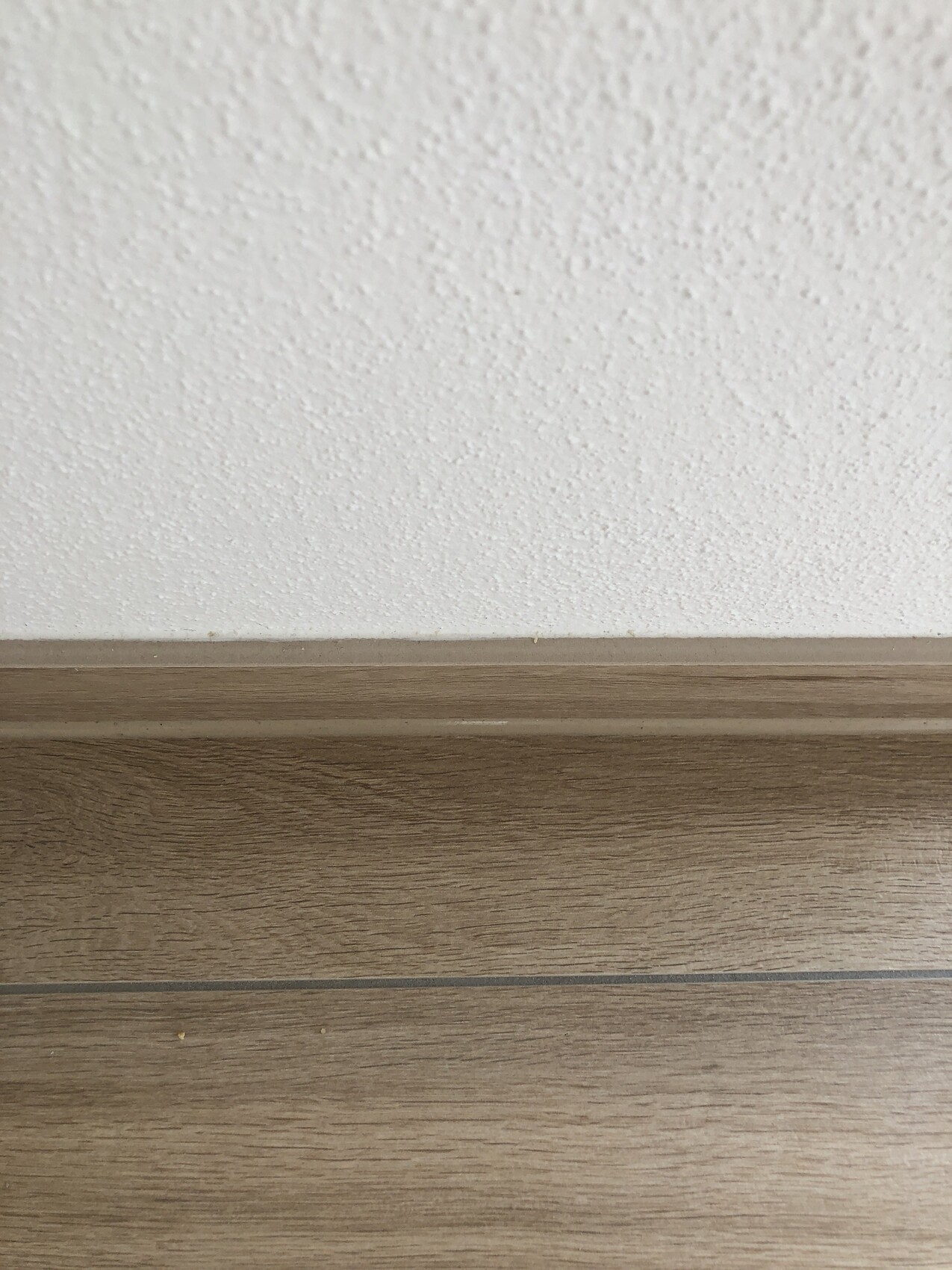

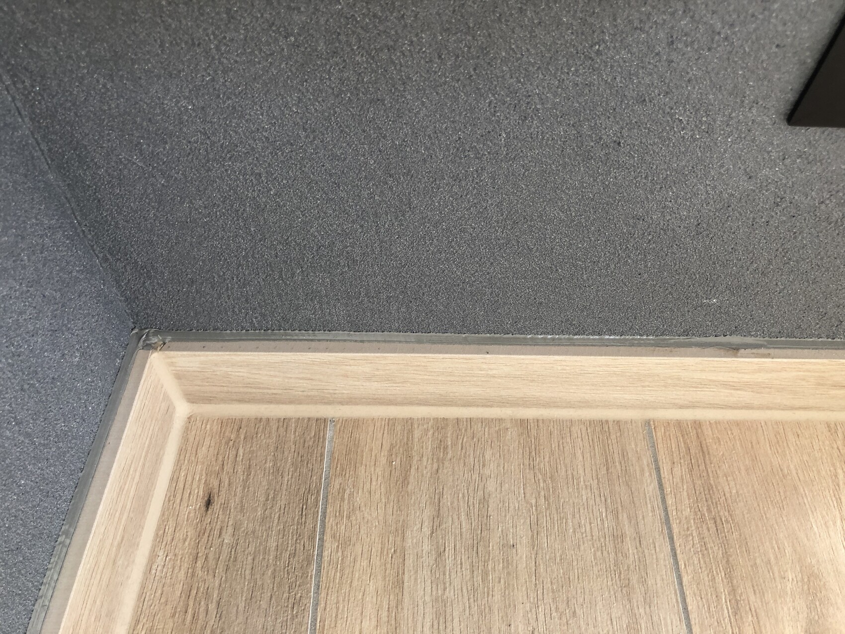

Z
Zaba12
10.07.19 11:40
Hierbei gibt es kein üblich. Verfugt wird nach Kundenwunsch oder Du sagst dem Fliesenleger mach bei der Fliesenfarbe alles wie immer.
Unser hat uns mehrfach gefragt wie wir es haben wollen um selbst auf Nummer sicher zu sein.
Wir haben Holzoptik Fliesen.
- Fuge ist grau
- Silikonfuge ist Farbton der Fliese
- Sockelfuge oben ist weiß wo alle Wände weiß sind.
Der Kamin ist grau hier hat der Maler den Silikonfarbton abgemischt.
Weiße grob strukturierte Wand über braunem Holzboden mit heller Sockelleiste.
Übergangsschwelle: dunkelgrauer Teppich oben, hellbrauner Holzboden unten, Metallkante.
