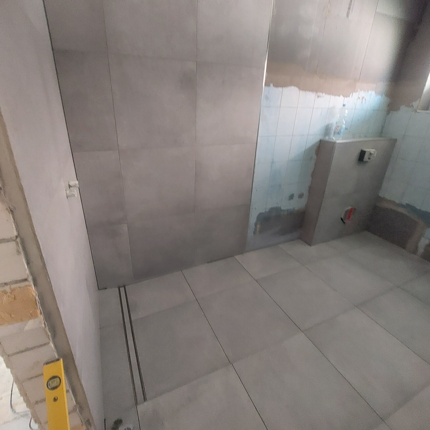

Wir sind gerade aus allen Wolken gefallen, als wir unser neu gefliestes Bad betreten haben. Der Fliesenleger hat in der Dusche die Wandfliesen/-fugen nicht symmetrisch zum Boden verlegt. Das Blöde: wir haben vorher keinen Fliesenplan oder so erhalten und er hat uns auch nicht gefragt, wie es laufen soll. Jetzt sind wir total enttäuscht, uns gefällt das so absolut nicht! Bleibt jetzt nur Fliesen runter, neu machen lassen und alles doppelt bezahlen?

Das ist mir schon klar, da aber die Wand dort scheinbar auf jeden Fall eine Verschnittfliese braucht, wäre halt eine Gesamtübersicht sehr sinnvoll. Wenn ich mir z. B. dieses Bild ansehe ist halt die Frage, ob die Wand dort mit einer gestückelten Fliese am Rand besser ausgesehen hätte.
[ATTACH alt="fugen-verlauf-wand-zu-boden-nicht-symmetrisch-was-tun-638890-1.png"]81392[/ATTACH]
Wenn man Wert auf diese durchgehenden Linien legt, bedarf es in so einem Fall einer wirklich guten Vorplanung, dazu gehört im Zweifel schon die grundsätzliche Gestaltung des Bades. Denn, wenn man in einer Ecke mit der Dusche evtl. die Linien genau hinbekommt, dann sieht das weitergeführt im restlichen Bad evtl. nicht gut aus, weil es an deren Ränder zu blöden Randstücken und ähnlichem führt.
Es geht uns ja nur um die Wandfliesen an der Dusche. Die hätte man doch einfach so schneiden können, dass die Fugen vom Boden aufgegriffen werden. Man hätte auch besprechen können, die Wand dann ein Stück kürzer zu machen, sodass der Abschluss mit der ganzen Fliese erfolgt. Man hätte einfach mal mit uns reden sollen vorher. Ärgere mich auch selbst, dass wir nicht angerufen haben und gefragt haben, wie genau die die Fliesen anordnen. Aber ich bin davon ausgegangen, dass man sowas mit den Bauherren bespricht und nicht einfach fliest und fertig.

Ihr habt keine Vorgaben hierzu gemacht. Der Fliesenleger hat seine Arbeit wohl nach bestem Wissen und Gewissen gemacht. Der eine Bauherr will eine ganze Fließe zu Beginn haben der nächste am Ende der Wand. Ich denke wenn ihr das jetzt anders haben wollt müsst ihr den Mehraufwand bezahlen.
Das ist genau der Grund weshalb ich mich zum Start eines jeden Gewerkes stark in die Marterie einmische und auch rein optische Aspekte bespreche. Ihr habt da wohl noch keine Erfahrungen gemacht. Nehmt es sportlich und aus Fehlern lernt man. Ich denke ihr könnt mit dem Fliesenleger besprechen die drei Reihen selber rauszuklopfen und er macht das einmal neu. Sollte mit 2-300€ zu regeln sein.

Für die gab es aber nichts zu besprechen: viele Wege führen nach Rom - in diesem Fall entweder die Fugenübernahme von Boden zu Wand oder von Wand zu Boden oder der Blick auf die Wand, beginnend in der Ecke mit einer ganzen Fliese.
Ich persönlich kann mit den Fotos gar nichts anfangen: man hat ja irgendwie den ganzen Raum, beurteilt eventuell den Blick von der Tür oder anderswo. Mir ist jetzt eher aufgefallen, dass die beiden Fliesen der Dusche nicht gleichbreit gehalten wurden. Dennoch würde ich es anhand der Fotos nicht als falsch ansehen, da es sicherlich einen Grund gibt. Welchen, sehe ich nicht.

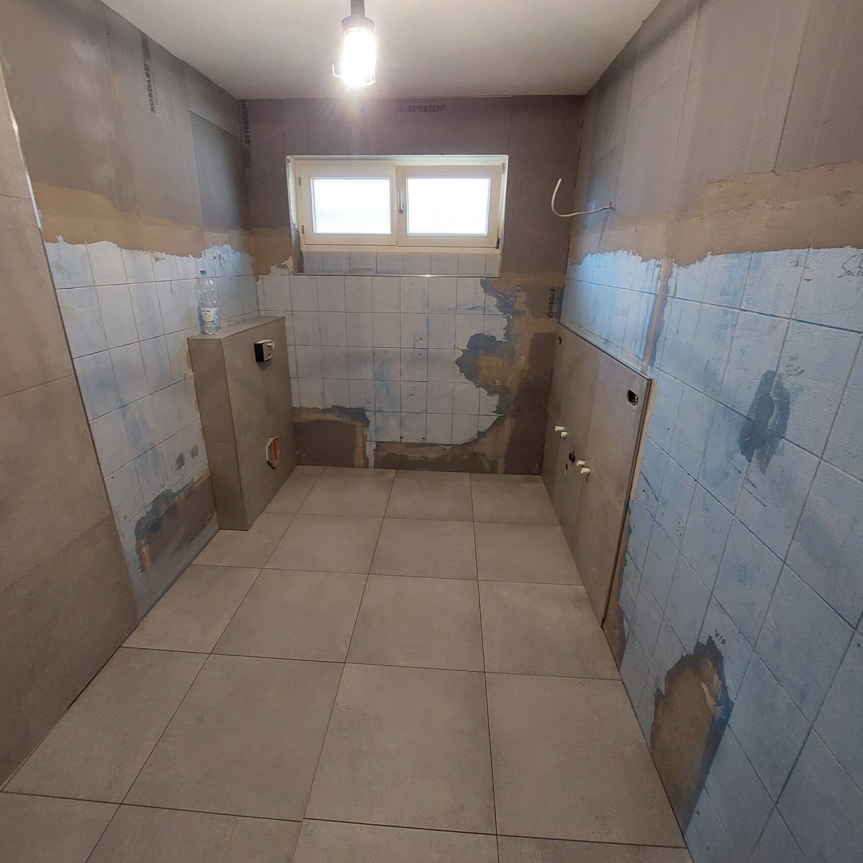

Ich habe nochmal ein paar Fotos vom Gesamtbild beigefügt. Vielleicht hilft das @ypg
Kleines Bad unter Renovierung mit blauen Fliesen und Fenster oben.
Raum mit grauen Fliesen, teils freigelegte blaue Wandfliesen; links Messwerkzeug.
