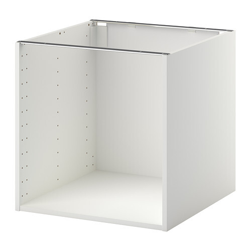

Metod:
Weißer offener Unterschrank ohne Türen; Innenseite mit Lochreihe für Regale.
Produktmaße
Tiefe ohne Aufhängeschiene: 59.0 cm
Tiefe inkl. Aufhängeschiene: 60.0 cm
Breite: 60.0 cm
System, Tiefe: 60.0 cm
Höhe: 60.0 cm

Du könntest auch einfach deine Faktum Schränke ausmessen.
westkueste
was möchtest Du damit beweisen?
Du beweist, dass Deine Behauptung, dass die Metod-Schränke breiter sind als die FAKTUM-Einheiten, falsch ist.
Weder sind die METOD breiter als z.b: 600, noch sind die FAKTUM schmaler als das Nennmaß, z.B. 600mm
Wozu dafür eine ausländische Ikea-Seite bemühst, verstehe ich nicht.
Das hilft Dir auch nichts, da stehen auch nur Maße drin wie z.B.: 600mm, nicht kleiner, wie Du meinst.
Vielleicht solltest Du mal ans Ausmessen gehen?

Herr rossi
Hallo Westküste,
IKEA-Experte hat recht.Du solltest deine Faktumschränke mal nachmessen.Am einfachsten holst du dir mal eine billige Metodtür und probiest es einfach aus.Die alte Faktumserie war, um es ganz genau zu sagen,bei einem z.B.60 er Schrank tatsächlich nur 598 mm breit.Dieses Maß ergab sich aus der Bodenbreite von 561,5mm 2x Seitenteilstärke von 18mm.Die Toleranzen bei den Breiten und auch den Längenmaßen dürfen nicht 0,5 mm weniger und 0,2 mm mehr betragen.Bei den Metodserie ist es genauso,der Boden ist jetzt genau 564 mm breit.Ikea ist da sehr genau,egal in welchem Land die Korpusse hergestellt werden.Die Richtlinien sind bei jedem Produzenten gleich.Solltest du dich jetzt fragen woher ich das weiss: Ich arbeite in so einem Betrieb der Metod und Pax herstellt und wir werden immer wieder geschult um die Qualität so hoch wie möglich zu halten.Ikea legt diese Latte sehr hoch für alle.Egal ob im Ausland oder wie bei uns in Deutschland.
GRuss Herr Rossi
