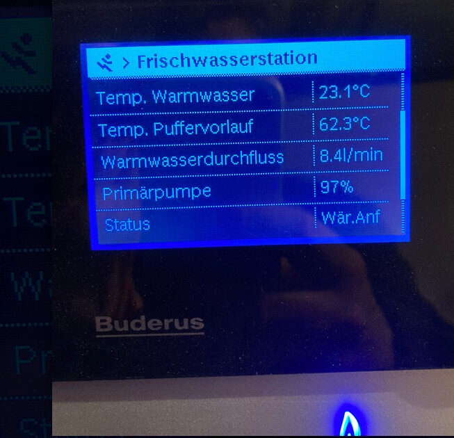

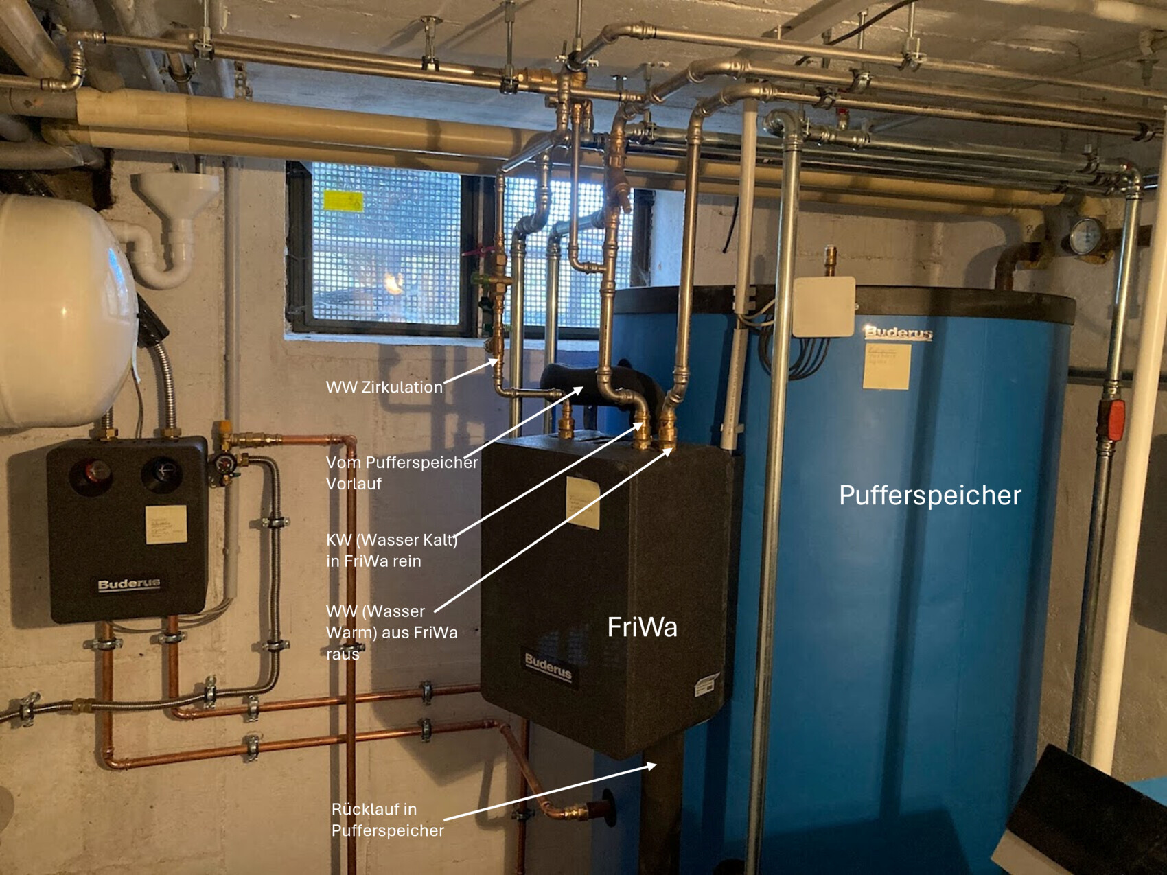

ich habe eine Frischwasserstation (Buderus FS 2) an einem Pufferspeicher (Buderus PNR750-C) installiert.

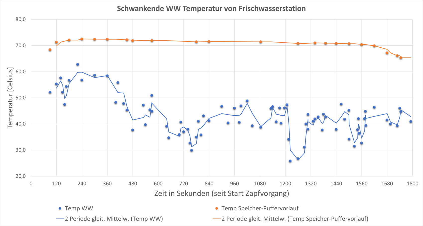

Leider ist die Temperatur des Warmwassers welches die Frischwasser erzeugt sehr stark schwankend!
Im Anhang ist ein Bild welches die enormen Schwankungen einmal anzeigt.
Die Frischwasser erzeugt Warmwasser (bei einer Speicherpuffer-Vorlauftemperatur von 70 Grad) von mal 62 Grad Celsius bis zwischendurch runter auf ca. 25 Grad Celsius.
Duschen ist damit ein Graus wenn die Warmwasser-Temperatur unkontrolliert um bis zu 40 Grad rauf und runter geht.

Das Thermostat lässt dabei unkontrolliert kaltes Wasser in die Warmwasser Leitung.Hallo, vielen herzlichen Dank für die Fragen und Ideen!
Die Messung des erzeugten Warmwassers sowie der Speicherpuffertemperatur erfolgt direkt über die Sensoren die an der Frischwasser verbaut sind und wurde über das Buderus Bedienfeld RC320 ausgelesen. Zusätzlich wurde die Warmwasser-Temperatur an der Zapfstelle gemessen und damit validiert (passt zu den Sensormessungen).
Eine Thermostatarmatur an der Zapfstelle ist nicht vorhanden, die Heizungsanlage ist ca. 1,5 Monate alt. Das Problem besteht seit Inbetriebnahme der Anlage. Nachdem die Anlage ganz neu ist kann zumindest eine Fehlfunktion der Frischwasser oder des Speichers durch Verkalkung ausgeschlossen werden kann. Die Warmwasser-Zirkulation wurde für den Test deaktiviert um Interferenzen mit der Messung zu vermeiden.
Die gemessen starken Schwankungen der durch die Frischwasser erzeugte Warmwasser-Temperatur sind also unmittelbar am Warmwasser-Ausgang der Frischwasser zu sehen.
Meine Frage ist auch ob das wirklich sein kann dass eine Frischwasserstation trotz mehr als ausreichender Dimensionierung, hoher Speicherpuffer-Vorlauftemperatur und konstanter Zapfgeschwindigkeit derartige Schwankungen in der Leistung haben darf. +/- 30 Grad halte ich für nicht tolerabel. Kann mir auch nicht vorstellen dass alle FriWas so schwanken oder?
buderus_friwa26.02.24 14:13Hallo,
ein Update:
Die Ursache für die schwankenden Warmwasser-Temperaturen an der Frischwasser war offenbar Luft die sich im Speicherpuffer gesammelt hatte.
Lösung: Luft aus dem Speicherpuffer ablassen (über die Entlüftung ob am Speicherpuffer) und Wasser über die Nachfüllstation nachfüllen.
Dabei natürlich den maximalen Druck über das Barometer im Auge behalten.
Hoffe es hilft dem einen oder anderem beim nächsten Mal!
