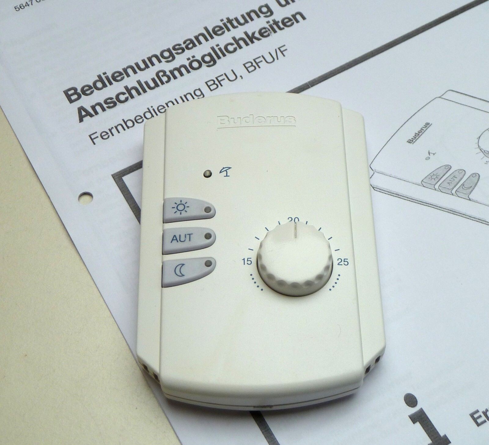

Sah so die defekte Steuerung(Thermostat) aus?
Weisser Thermostat mit Drehknopf liegt auf Papier mit Bedienungsanleitung

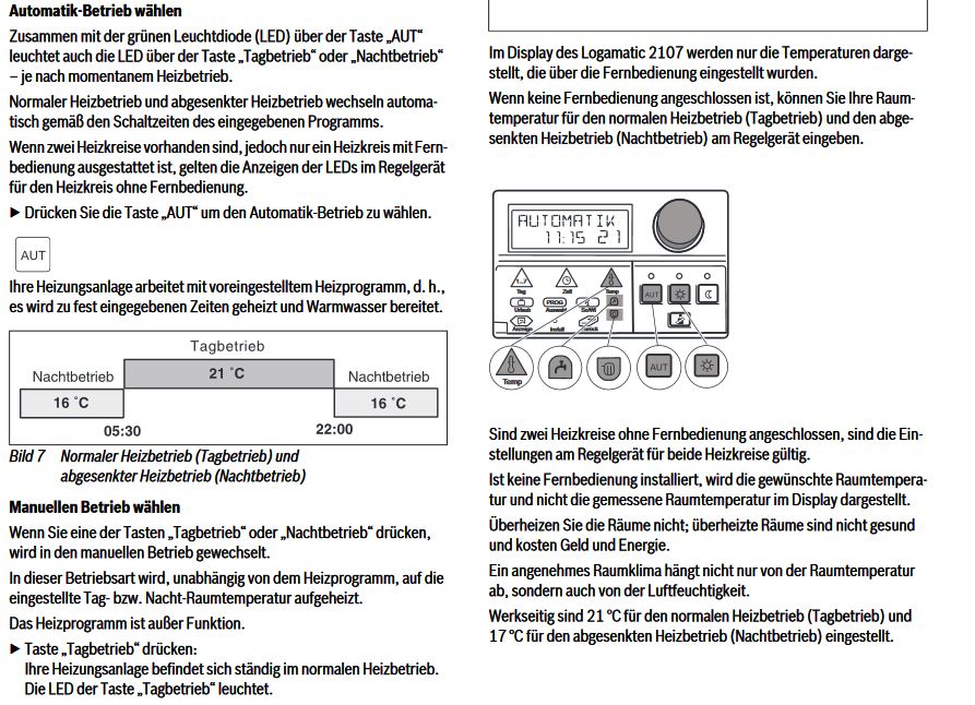

Aus der Bedienungsanleitung des Heizkessels:
....Wenn keine Fernbedienung angeschlossen ist, können Sie Ihre Raum-
temperatur für den normalen Heizbetrieb (Tagbetrieb) und den abge-
senkten Heizbetrieb (Nachtbetrieb) am Regelgerät eingeben.
Sind zwei Heizkreise ohne Fernbedienung angeschlossen, sind die Ein-
stellungen am Regelgerät für beide Heizkreise gültig...
Wie erwartet sind Einstellungen am Heizgerät sehr wohl möglich, auch ohne Raumtemperaturregler.
Bild einer Heizungssteuerung mit Display und Bedienelementen zeigt Automatikbetrieb
Mizit 17.03.2018 16:56
Nein, das Thermostat sieht anders aus.
Auf dem steht Buderus Ecomat 4000 und da kann man auf verschiedene Tasten drücken. Dieses Gerät hing hier an der Wand und zu der Wand geht ja ein Kabel. Das Gerät war aber tot und unten kann man das in dieses blaue Regel-Kästchen Einklicken und da ging aber gar nichts. Deswegen, so habe ich den Monteur verstanden, kann man auch nichts mehr umstellen.
Ich schicke meinen Mann nachher mit diesem Bild nochmal in den Keller. Ich war gerade nochmal unten und wüsste nicht, wo ich das da am Kessel einstellen sollte?

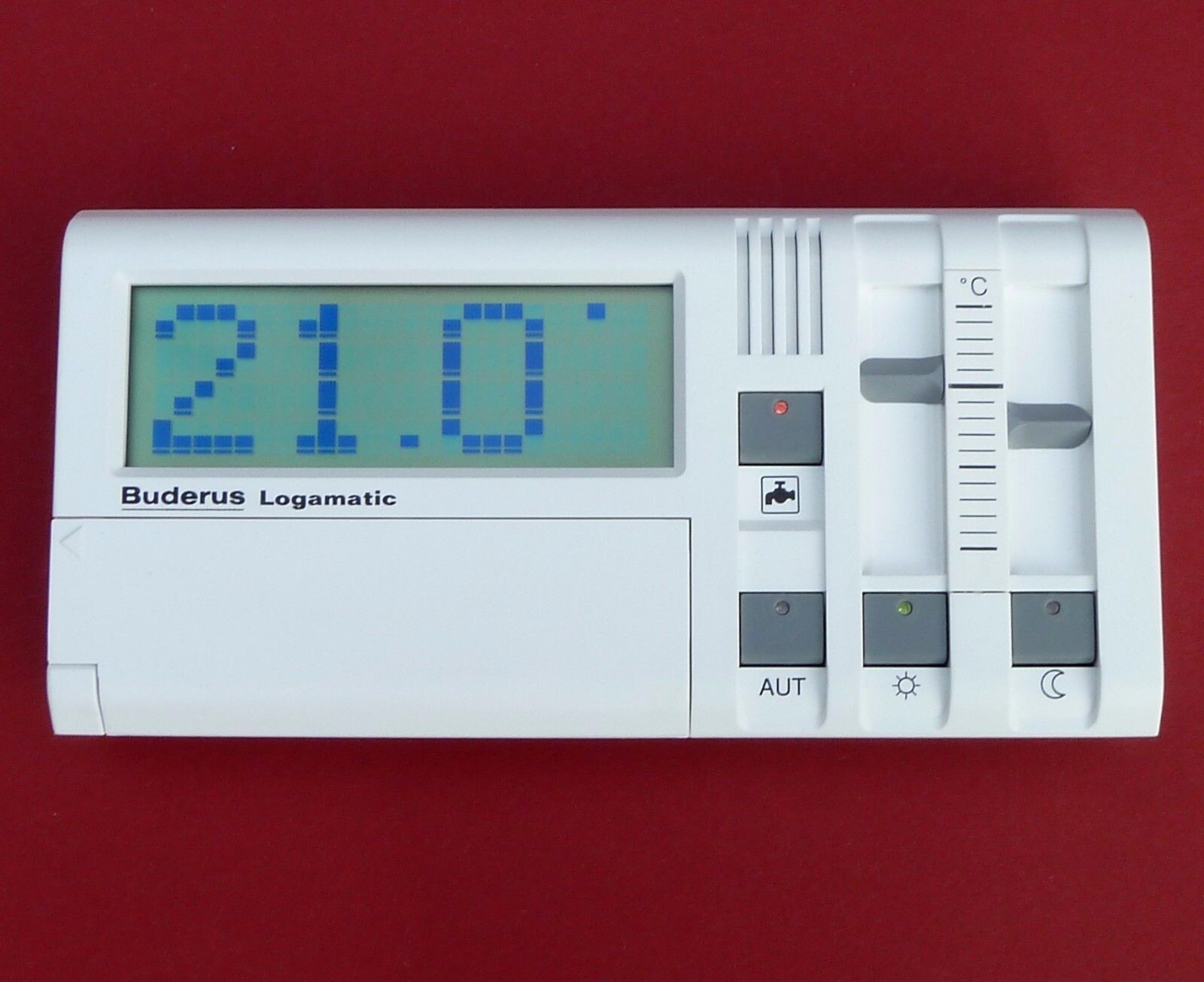

Also habt ihr dann dieses hier gehabt:
Digitaler Heizungsregler Buderus Logamatic mit Display auf rotem Hintergrund
