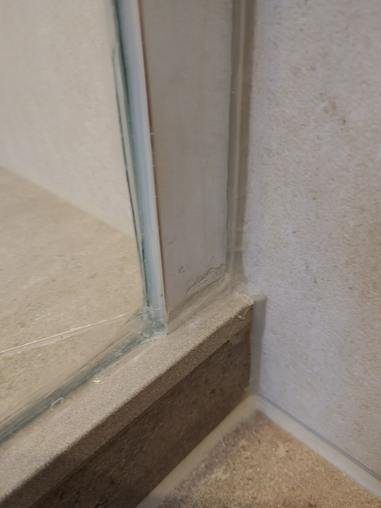

Hallo... ich habe im Zuge einer Bad-Totalsanierung folgendes Problem:
Ein freistehendes Duschelement 1,20 x 2 m wurde von meiner Fachfirma nach dem Einbau wieder ausgebaut, weil die Fliesen in der Dusche nicht korrekt verlegt waren.
Nach dem Neuverlegen der Fliesen wurde das Duschelement wieder eingebaut und zeigte leichte Undichtigkeiten. Die Installateure kamen erneut, haben noch mehr Silikon über das vorhandene angebracht.
Ergebnis: Nach dem Duschen habe ich schon wieder ein paar Wassertropfen ausserhalb der Duschwand. Ich befürchte Schimmel.
Meine Frage: wurde da falsch eingebaut? Ist das ein Reklamationsgrund? Angefügt 2 Fotos von Dusche innen und außen. Wie geschrieben, ich hatte eine Fachfirma.
Danke für Ratschläge!
Nahaufnahme einer Türschwelle aus Metall am Boden, Fliesen und Dichtungen sichtbar.
Nahaufnahme eines Duschtuer-Glasrahmen im Badezimmer mit Silikonabdichtung und Fliesen
15.12.23 16:36
meines Wissens muss altes Silikon vollständig entfernt werden, da Silikon nicht auf Silikon hält.
Warum? Nur weil ein paar Tropfen ausserhalb der Dusche landen, kommt kein Schimmel. Das trocknet weg.
Allerdings löst es natürlich nicht das Problem - dicht sollte es schon sein.

😱 Das ist aber sehr stümperhaft silikoniert!
Ich kenne es auch nur so, wie @ypg schon schrieb, dass das alte Silikon entfernt werden muss.

Sieht nicht gut aus. Hätte ich auch reklamiert. Es fehlen die Anschlußschienen hinten und unten. Deswegen ist es auch nicht dicht.
Sicher sind solche Konstrukte immer schwer abzudichten. aber dafür gibt es heute gute Abschlußprofile, die dann auch dicht sind. sollten hier nachgerüstet werden.
Grün getönte Glaswand einer Duschabtrennung mit Metallrahmen vor grauen Fliesen.
so ein Wandanschlussprofil wäre das Mittel der Wahl gewesen. Da braucht man auch keine hässliche Silikonabdichtung. aber die kosten eben auch paar Euro.
Wie so oft werden die Kunden abgezockt. Aber so richtig.
