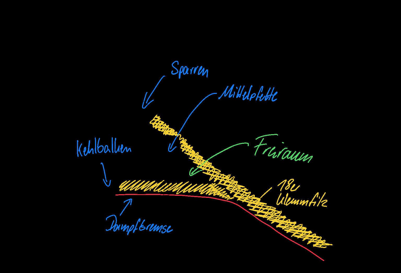

Hallo Zusammen,
ich habe Unklarheit.
Ich habe einen Freiraum, quasi Luft, innerhalb der Dämmung.
Ist diese Problematisch?
Anbei eine erklärende Skizze
Viele Grüße :-)

11ant14.08.18 21:19
Wenn die Kehlbalkenebene gedämmt wird, wüßte ich nicht, wozu man darüber noch weiter dämmen sollte. Sprich: mit der Sparrendämmung würde ich auf dieser Höhe aufhören.

Hi,
das wurde so gemacht, da die Helfer das bei sich auch schon so gemacht hatten.
Nun hinterfrage ich das.
Kann der Freiraum schaden?
Knallkörper
17.08.18 14:48
Warum sollte das schaden, der Freiraum ist doch außerhalb der thermischen Hülle.
Dass die Dämmung der Schrägen bis oberhalb der Mittelpfette gezogen wurde, hat eventuell den Vorteil, dass bei einem Ausbau des Dachbodens dann dort wieder angesetzt werden kann.
