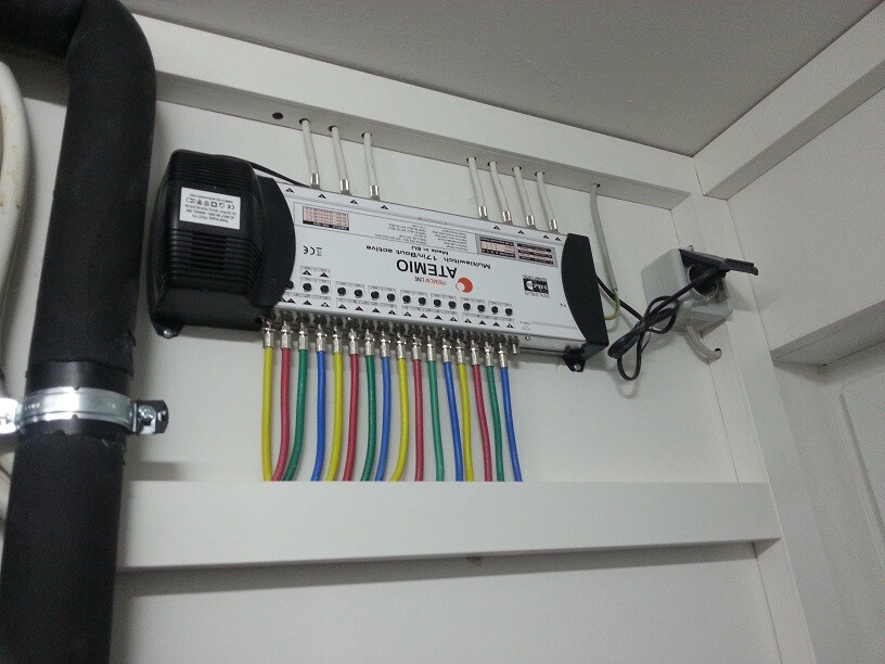

Also muss er mir statt des Angebotenen Multischalter 4-fach einen Multischalter 6-fach anbieten?
Also sollte ich nochmal mit ihm telefonieren um das klar zu stellen.
Dachte mir nur evtl. ist ihm das bewusst und durch 2 kabel auf nen Multischalter 4-fach kann man daraus 4 machen und mit den restlichen 2 macht das dann in summe 6 🙂

Die Programme liegen auf 4 bändern, vertikal Low, vertikal high, horizontal Low und horizontal high. das sind die vier Kanäle die der Multischalter von Spiegel abgreift. Und der Multischalter gibt das entsprechende Signal an das Endgeräte weiter Programme die auf einen Band liegen können dann alle empfangen werden so können am Ende theoretisch unbegrenzt viele Endgeräte betrieben werden.

Elektrischer Verteilerkasten mit bunten Kabeln und Netzteil in Bauinstallation
So sollte es ungefähr aussehen, du musst dir unten an den Eingängen nur einfach 12 Kabel wegdenken, da du nur eine LNB anschließt.
So sieht es aus wenn du 4 Satelliten (16 Eingänge) und 7 Empfänger nutzt.
