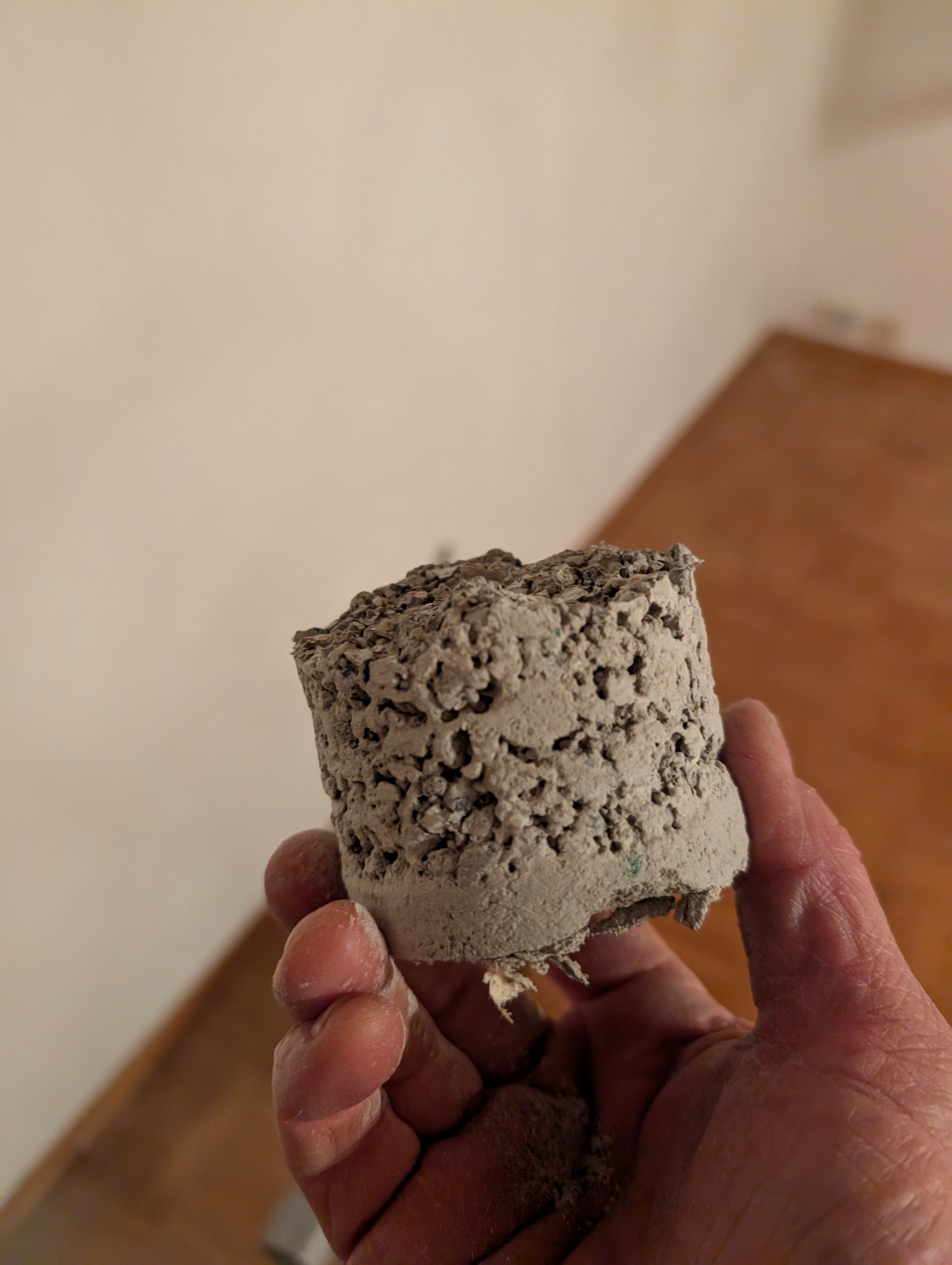

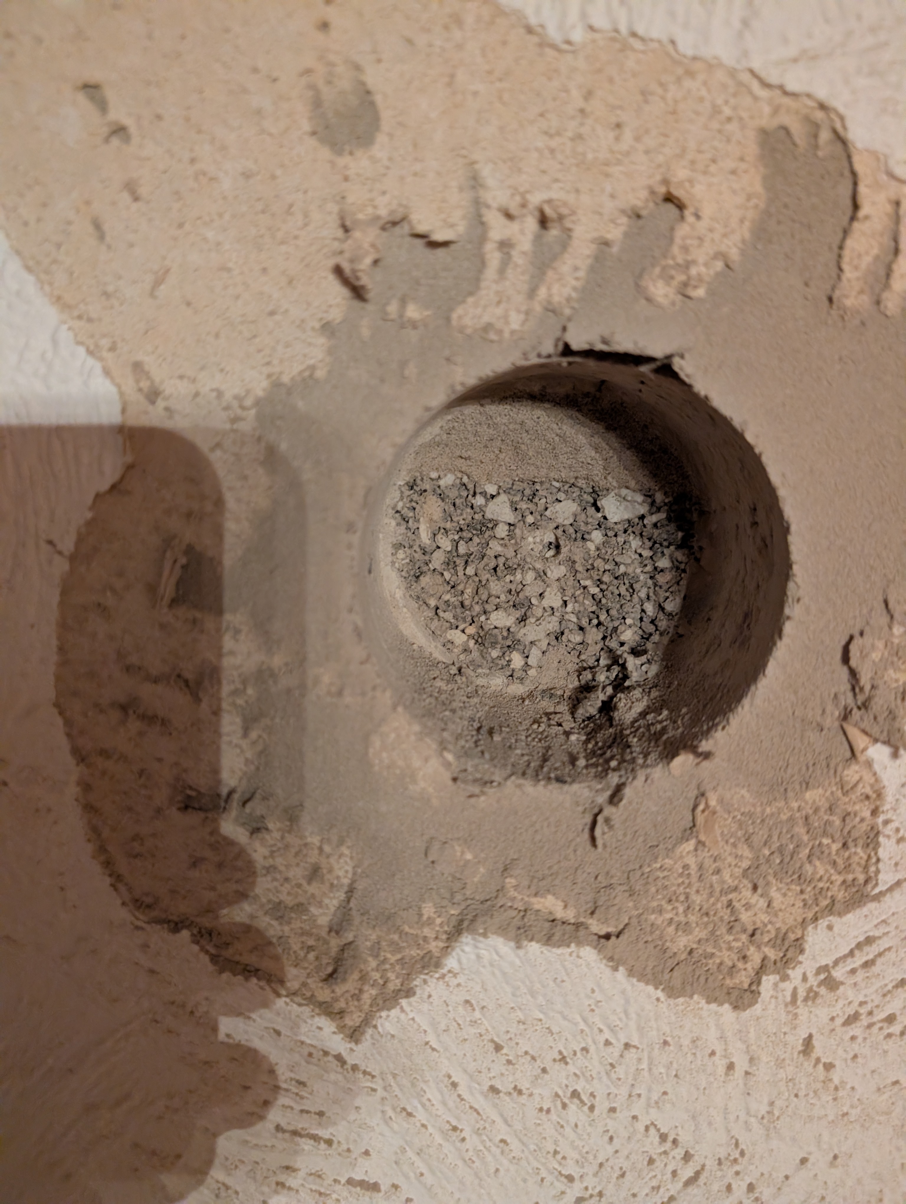

Matt123
25.02.26 21:18
ich habe heute eine Kernbohrung in beide Wände gemacht.
Die bestehen beide aus Bims (zumindest sieht das für mich so aus) und sind incl. Putz beide 13,5-14 cm dick.
Ich hab die Bilder auch dem Statiker geschickt und bin mal gespannt, was der dazu sagt.
Viele Grüße
Matt
25.02.26 23:33
Matt123 schrieb:
ich habe heute eine Kernbohrung in beide Wände gemacht. [...] Ich hab die Bilder auch dem Statiker geschickt und bin mal gespannt, was der dazu sagt.
Um einmal eines Freundes Sohnes Opa Willy zu zitieren: "uuneedig wia a Kropf".
