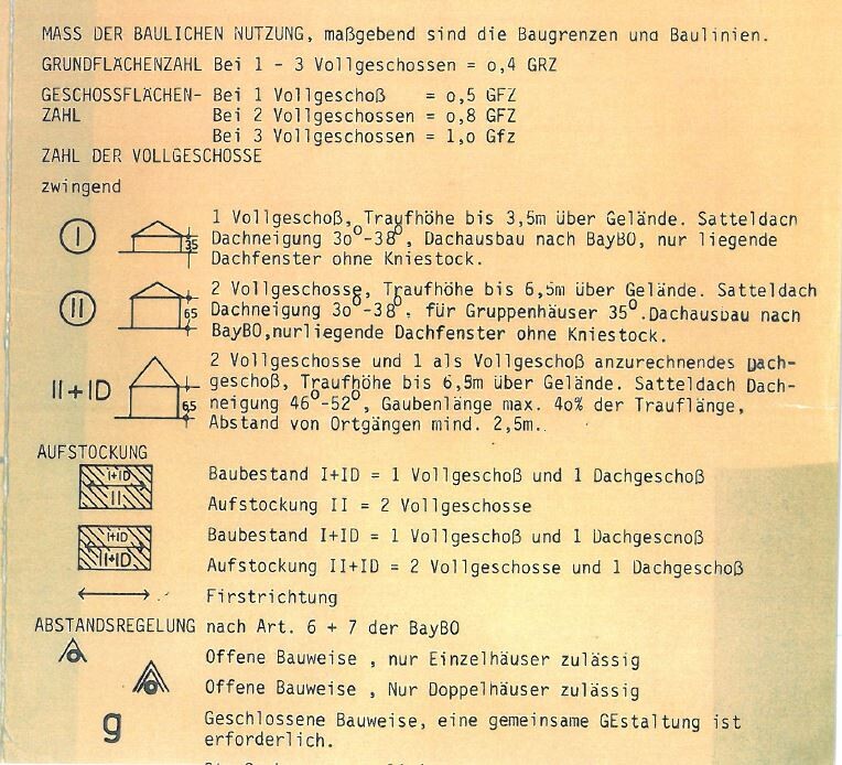

Wir können eventuell ein Grundstück erwerben..
Technischer Grundrissplan mit blauen Linien und Maßangaben auf orangefarbenem Hintergrund
Dort steht folgendes im Bebauungsplan..
Technische Bauunterlage mit Grundrissplan, Aufstockung und Baubestimmungen
Diese Änderung wurde noch mal beschlossen:
Dokument mit Text zur Bebauungsplan-Aenderung und Bauvorhaben, Rechtsvorschriften
Ich verstehe aber ehrlich gesagt nicht den Zusammenhang Traufhöhe 3,50 und "kein Kniestock"
Würde ja fast eine Deckenhöhe von 3,50 im EG heißen.. Wer will das..
Sobald ich nur 2,80 habe und die 3,50m aufbrauche habe ich einen Kniestock.

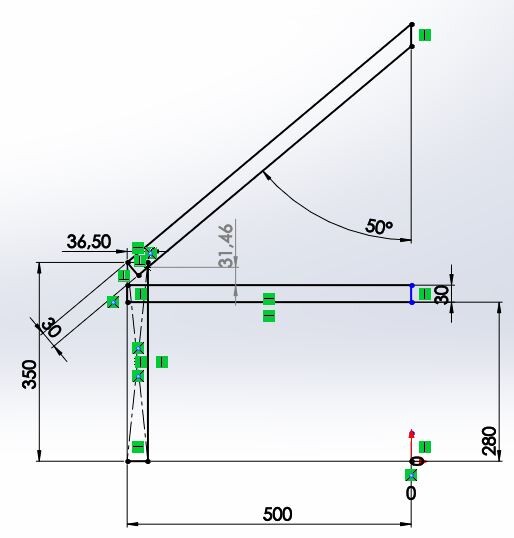

Hier mal mein Verständiss...
2D-Grundriss mit Maßangaben, Dachneigung 50°, Innenwände und Türsymbole
Kniestock in GRAU!!

...oder halt nen Halbkeller oder einen der ein paar Steinreihen aus dem Boden guckt... außerdem steht da "bis" über Gelände.
Verstehe ich nicht...
Legurit
16.10.16 17:52
Wenn dein Keller 0,3 m über Gelände aus dem Boden ragt und du darauf ein Geschoss baust mit lichter Raumhöhe von +~2,5 m bist du bei 3,5 m Traufhöhe
==> 0,3 m + 0,2 m Fertigteildecke + 0,15 Bodenaufbau + 2,5 Deckenhöhe + 0,20 Fertigteildecke + 0,25 Dachaufbau = 3,5 m

Ach so... Tendenziell geht meine Frage eher dahin, dass ich den Kniestock gerne hätte... So hoch wie möglich.. Aber da gibt's keine Möglichkeit... Oder?!
Legurit
16.10.16 18:00
Im Zweifel frag beim Bauamt, ob es da Ausnahmen gibt - ich nehme an für dein Grundstück gilt (I), richtig?
