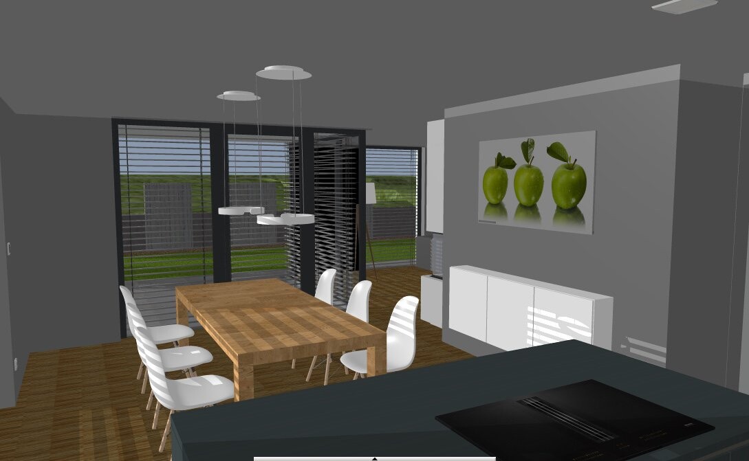

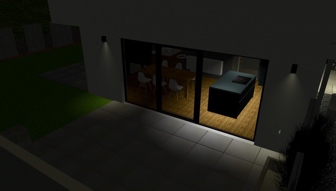

Ansonsten, gerne wiederholt, meine aktuelle Wahl: cadvilla Prof. - hat bei mir knapp über einen Hunni gekostet und kriegt sowas hin:
Moderne Esszimmer mit Holz Tisch, weißen Stühlen, grauer Wand, Apfelbild und Fensterfront.
Nachtansicht durch Glas-Schiebetür: offener Küchen- und Essbereich mit Holzboden und Insel.

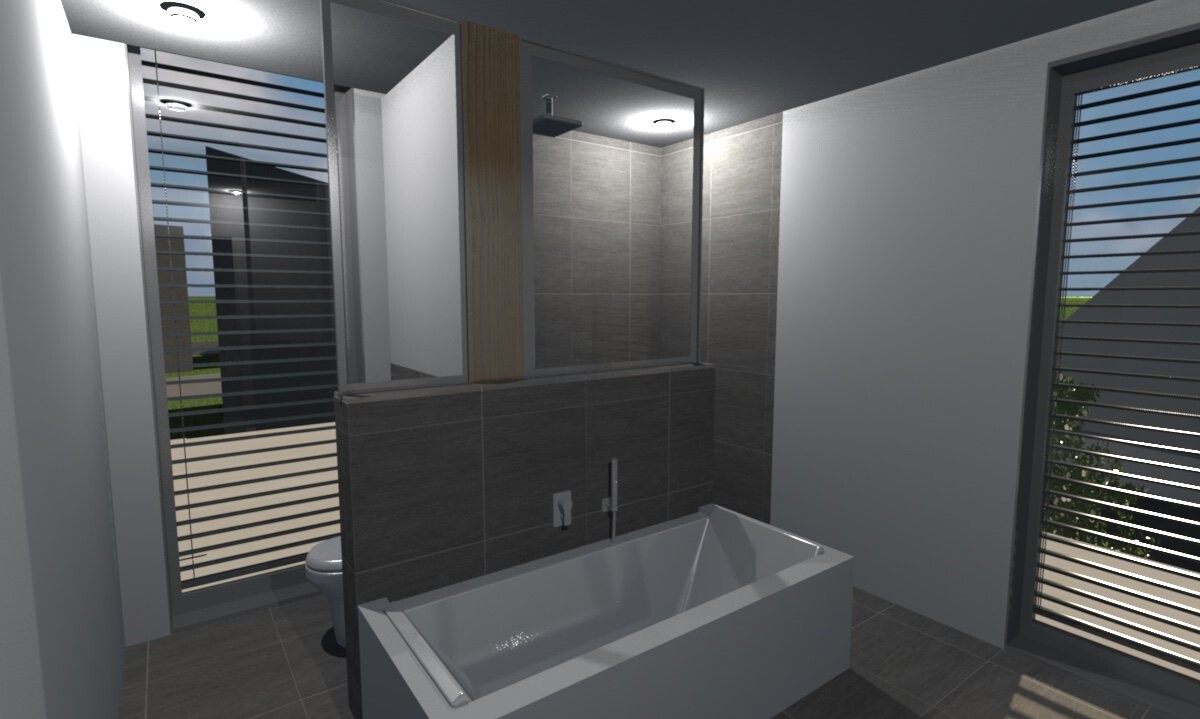

Oder mit SweetHome3D sowas:
Moderne Badezimmer mit Badewanne, Dusche, Glaswand und großen Fenstern mit Jalousien.
Ob Dir das reicht? Keine Ahnung. Auf jeden Fall muss Du dafür ZEIT investieren (und nicht wenig), egal womit Du loslegst und Du wirst experimentieren müssen, um gewisse Dinge zu bauen. Jede Software hat so ihre Kniffe, und die findest Du nur nach intensivem, mit vielen Sackgassen gespickten Gebrauch raus. Türen, Fenster, Treppen sind hochgradig individuell, die kann kaum EIN Programm alle vorhalten. Ist nichts Passendes dabei, selbst bauen. Dafür benötigst Du Kenntnisse über die Kniffe.
Zu den skalierbaren Möbeln. Das 3D Warehouse von Sketchup bietet unzählige, kostenlos Modelle, die natürlich frei skalierbar sind - warum sollten sie das auch nicht sein, sind ja vektororientiert und nicht pixelbasiert. Egal. Zumindest in CadVilla bekommst Du massig 3D Formate importiert, u.a. Sketchup (skp), 3D Studio Max, AutoCAD (dfx, dwg) und noch einige andere. In SweetHome3D bekommst Du Sketchup-Modelle ebenfalls rein.
Viele Sanitär- (Laufen, Duravit, Keramag) und gute Lampenhersteller (bspw. BEGA, Occhio, SML) bieten 3D Modelle an, die Du direkt importieren kannst (dxf, 3ds). Bei Sketchup findest viele Ikea-Möbel.
Aber fang erst mal mit einem Grundriss an, wenn der steht, dann einrichten, texturieren, beleuchten...
