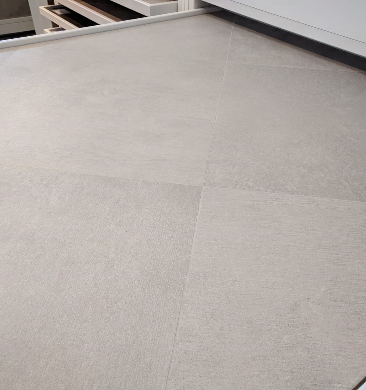

Sie sollten etwas dunkler werden, aber nicht komplett dunkel, extra beim Fliesenleger gefragt. Man sollte auch auf Putzmittel achten, laut seiner Aussage
Hier noch ein Bild
Heller grauer Bodenbelag aus Fliesen mit feiner Struktur im Küchenbereich neben Schubladen
bibi80
14.09.18 09:06
Bei halbverband muss man vorher ganz genau die Fliesen begutachten. Denn die meisten Fliesen gehen in der Mitte etwas hoch und dann schaut es im halb und viertelverband furchtbar aus
niri09
14.09.18 09:15
Gut das gilt ja für alle Fliesen, man soll auch besser im 1/4 Verband verlegen, besonders bei 30x60 und auch 120 x 60 Fliesen
