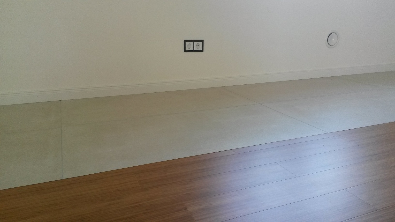

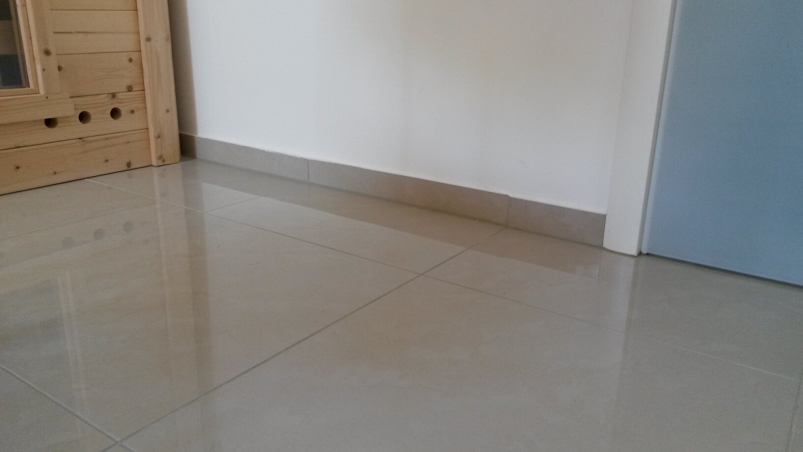

Wir haben Übergang Fliesensockel -> Holzsockel so weiße Türmchen - sieht super aus (finden wir) .
AOLNCM
AOLNCM
Das ist reine Geschmacksache.

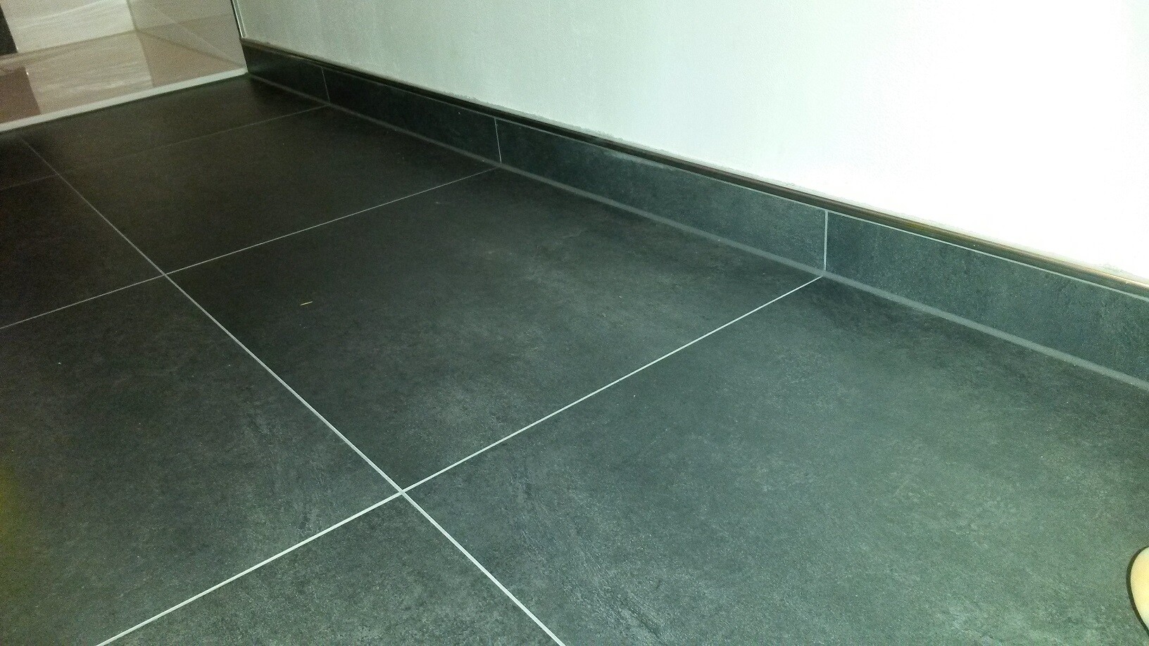

Fliesensockel ist robuster was Feuchtigkeit, Kratzer, oder Schmutz angeht.
Man kann es auch rel. Kostengünstig aus Restbeständen, oder verschnitt herstellen.
Mit Hilfe von z.B. Edelstahlprofilen kann man den Fliesensockel etwas aufwerten.
Mit Sockelleisten kann man mehr Kontrast in Raum schaffen. Aber auch was Formgebung angeht, gibt es bei den Sockelleisten mehr Alternativen.
Sind auch rel. schnell anzubringen und bei Nichtgefallen auszutauschen.
Aufpassen sollte man bei der Anbringung der Sockelleisten. Es gibt Klicksysteme oder einfach nur Leisten. In beiden Fällen auf mögliche Leitungen in der Wand aufpassen. (z.B. wasserführende Kunststoffrohre bei konventionellen Heizkörpern, oder frostsichere Außenzapfstelle).

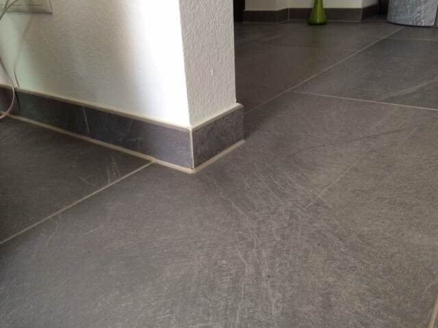

Würde aber mit Edelstahlleiste hübsch teuer werden - wobei das schon cool ausschaut. Kehr....
Curly
die Feuchtigkeit ist schon ein gutes Argument für den Fliesensockel, da wir wegen Hund schon öfters feucht wischen. Der graue Fliesensockel auf dem Bild oben gefällt mir richtig gut.

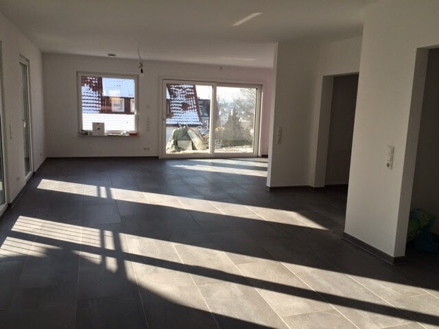

wir haben im gesamten Erdgeschoss - mit Ausnahme des (Gäste-)Bades - einheitliches Feinsteinzeug verlegen lassen.
Unser Bauunternehmen hatte uns die Alternativen Holzsockelleisten (Standard) oder zur Bodenfliese passende Sockelfliesen (gegen Aufpreis) angeboten.
schlussendlich haben wir uns für die Sockelfliesen entschieden, da uns die einfach besser gefallen haben.
Wie oben schon geschrieben wurde, kann man den Fliesensockel natürlich aus aus Verschnitt der Bodenfliesen schneiden, jedoch sehen spezielle Sockelfliesen, unserer Meinung nach, einfach besser aus.
So sieht das bei uns jetzt im fertigen Zustand aus:
