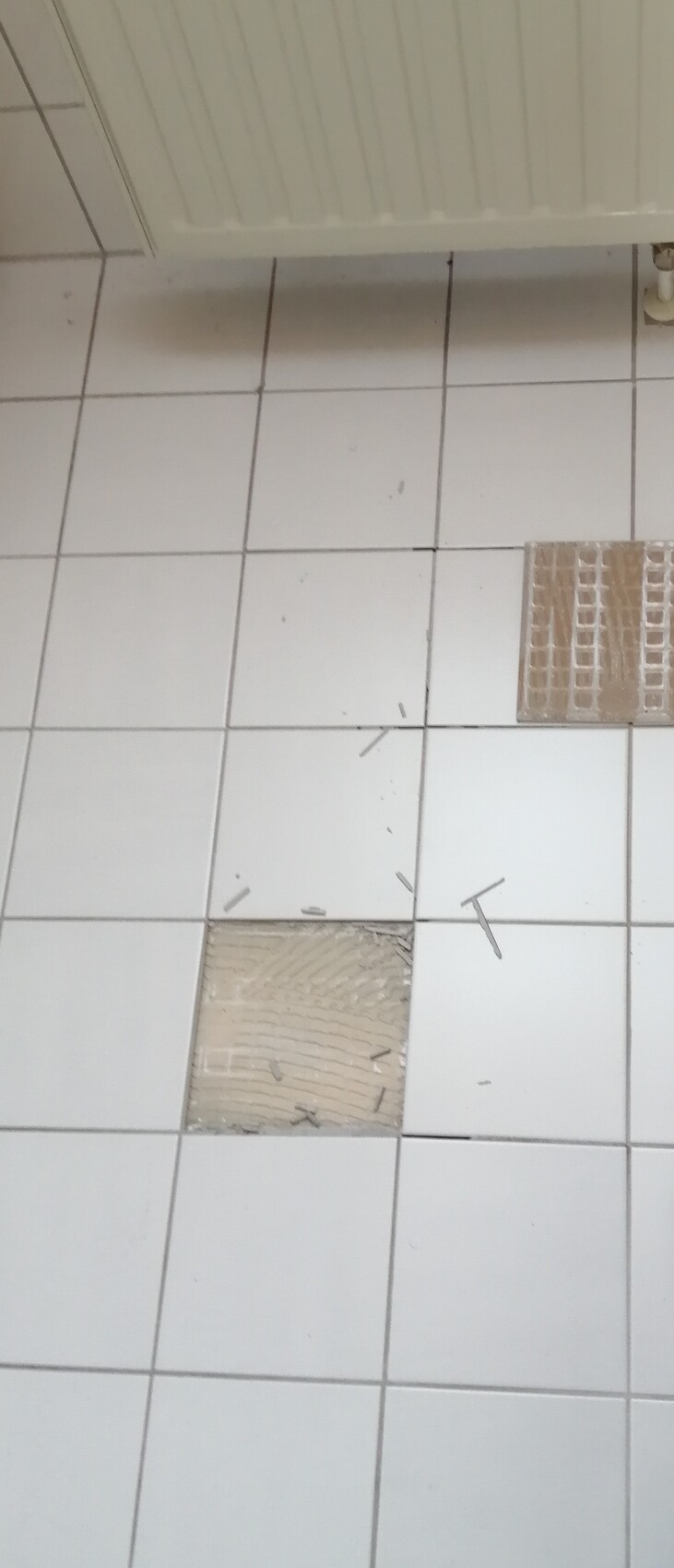

In einem kleinen Bad heben sich auf 3 Quadratmetern die Bodenfliesen nach fast 30 Jahren großflächig ab. Angefangen hat es von der Außenwand her und ist jetzt bis zur Tür fortgeschritten. Es ist keine direkte Außenwand, da die Wand wegen der Dachschräge vorgemauert wurde.

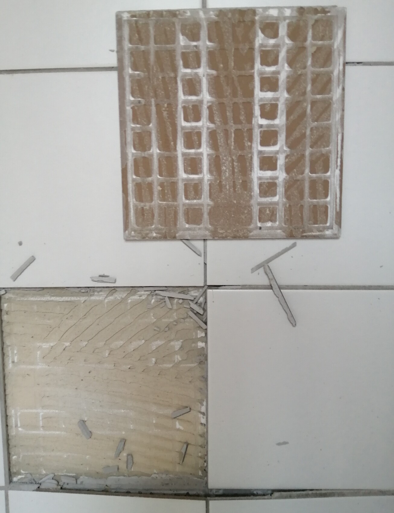

- Eine Probefliese lies sich leicht abheben. Man sieht unter den Fliesen keine Feuchtigkeit.
- In zwei WCs und zwei weiteren Bädern, insgesamt ungefähr 15 qm, sind die Fliesen stabil.
- Der Boden hebt sich im Dachstudio, Parterre und 1. Stock sind stabil.
- Vor Jahren wurde das Dachfenster einmal bei Regenwetter offen gelassen.
- Der Bodenaufbau: Betondecke, Estrich
- Könnten Bewegungen des Dachstuhls das Ablösen verursachen?
- Interessant ist, dass sich durchgängig von der Wand in Richtung Tür in der Mitte des Raumes zwei die Fliesenreihen zeltförmig gehoben haben.
- Der Estrich wurde großflächig ohne Dehnungsfug verlegt. Ob an der Tür eine Dehungsfuge verläuft ist mir nicht bekannt.
Was könnte die Ursache sein?

03.03.21 10:41
Kleber taugt nix. Der haftet ja nicht mal an der Fliese.
War eventuell mal Frost in dem Raum?
rick201803.03.21 11:12
Kann auch sein dass der Kleber nach 30 Jahren aufgibt. Nicht Alles war früher besser.
Myrna_Loy
03.03.21 12:18
Ich tippe auch darauf, dass in dem Kleber ein elastischer Kunststoffzuschlag enthalten ist, der sich nun dem Materialversagen hingegeben hat.
katara1337
03.03.21 14:55
alte Fliesenleger Weisheit: "Fliesen halten 3 oder 30 Jahre". Also ich Tippe auch mal darauf dass der Kleber den Geist aufgegeben hat.
