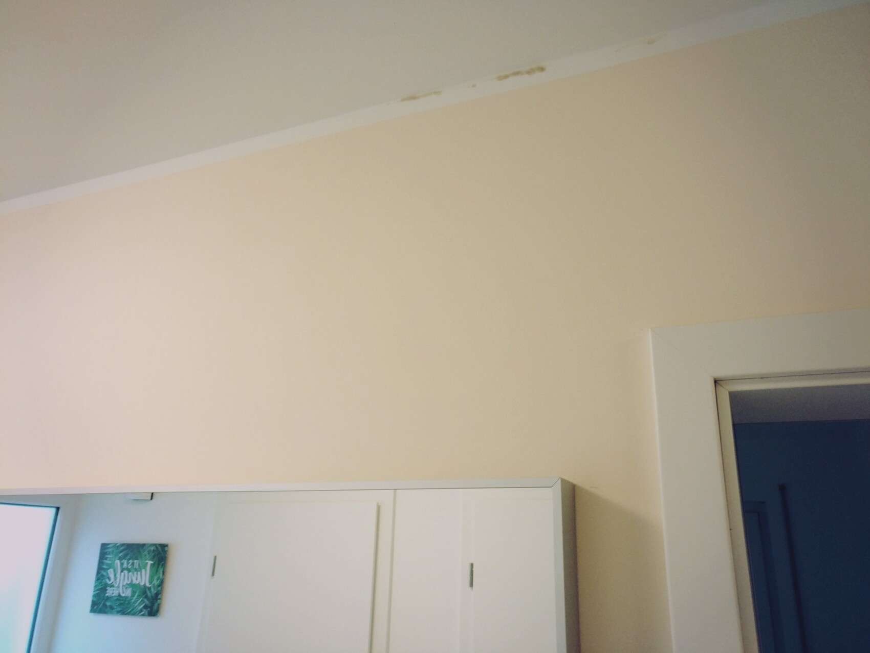

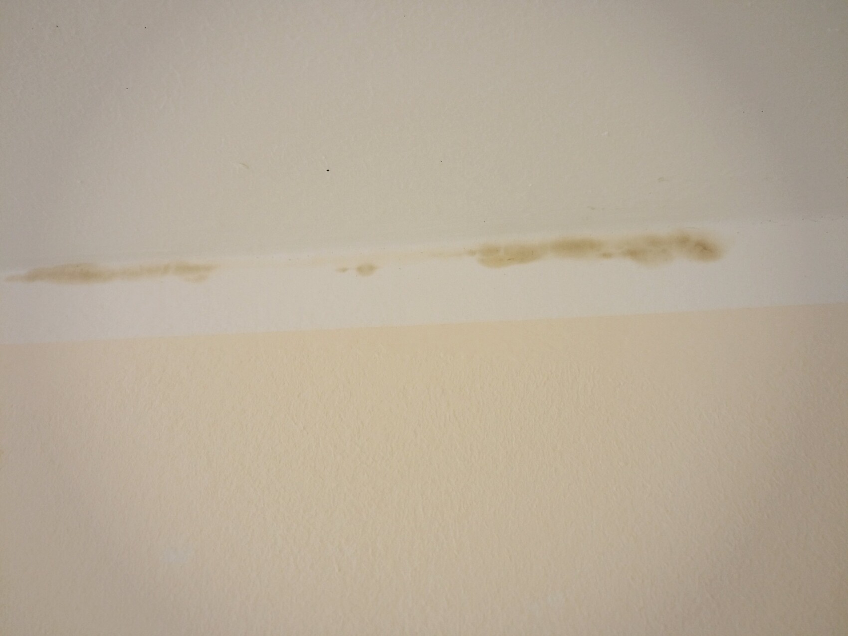

Seit einem Jahr wohnen wir in unserem Neubau. Im EG und dort nur im Flurbereich haben sich an der Kante Seitenwand zu Decke zwei Flecken sehr langsam entwickelt. Ca. 2 cm auf 25 cm...leicht beige/ bräunlich. Mein Messgerät sowie ein Messgerät von dem Handwerker der damals Rohre/ Bäder/ Heizung eingebaut hat, zeigen an unzähligen getesteten Stellen keine Feuchtigkeit in den Wänden. Alle Untersuchungen im darüber liegenden Stockwerk, also z. B Bad mit Waschbecken/ Badewanne, Schlafzimmer etc.zeigen keine Defekte und auch an keiner Stelle an Boden und Wänden Feuchtigkeit.
Nun meine Frage: was kann das sein?
Wir haben eine Lüftungsanlage. Zusätzlich unser mega warmer Sommer..also auch keine Umgebung in der sich Schimmel bilden sollte - falls es das überhaupt ist?!?!
Mit welchem Gerät oder Teststreifen kann man die Flecken noch testen?
Vielen Dank für eure Ideen und Hilfe!!

Seltsam. Mal dran gekratzt? Nass? Rost? Tupf mal mitm Qtip etwas Oxalsäure oder Zitronensäure drauf. Geht es dann weg, ist es eher Rost.

Neun, daran gekratzt habe ich nicht. Zitronensäure kann ich mal besorgen und schauen ob es weg geht.
Nass ist da wirklich nichts.
Woher würde Rost kommen, wenn dort keinerlei Metallrohre in den Wänden liegen?
Grüße

Das erforschennwir dann, wenn wir wissen, was es ist. Eins nachm Andern.

wer weiß was dort im Bau abgedichtet wurde. Dichtstoff auf Bitumenbasis oder sowas, weil grad nichts anderes zur Hand war. Das diffundiert jetzt so langsam nach außen durch.
